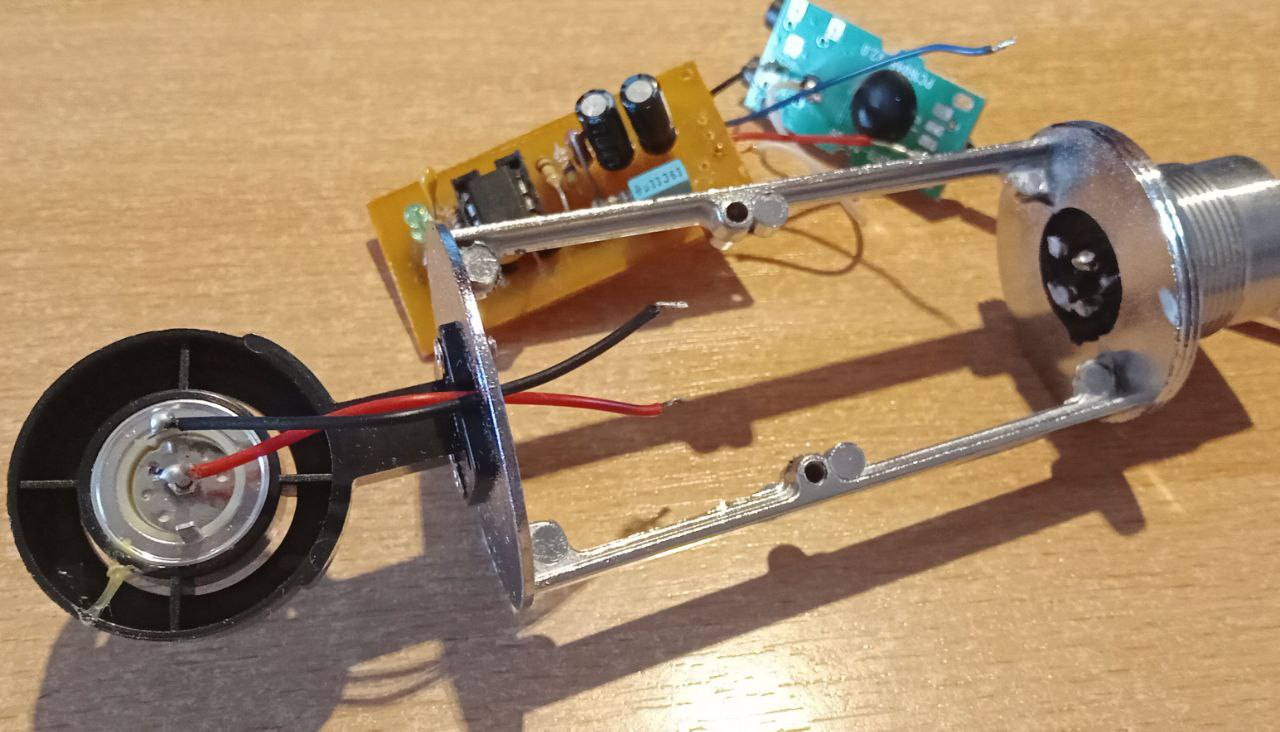

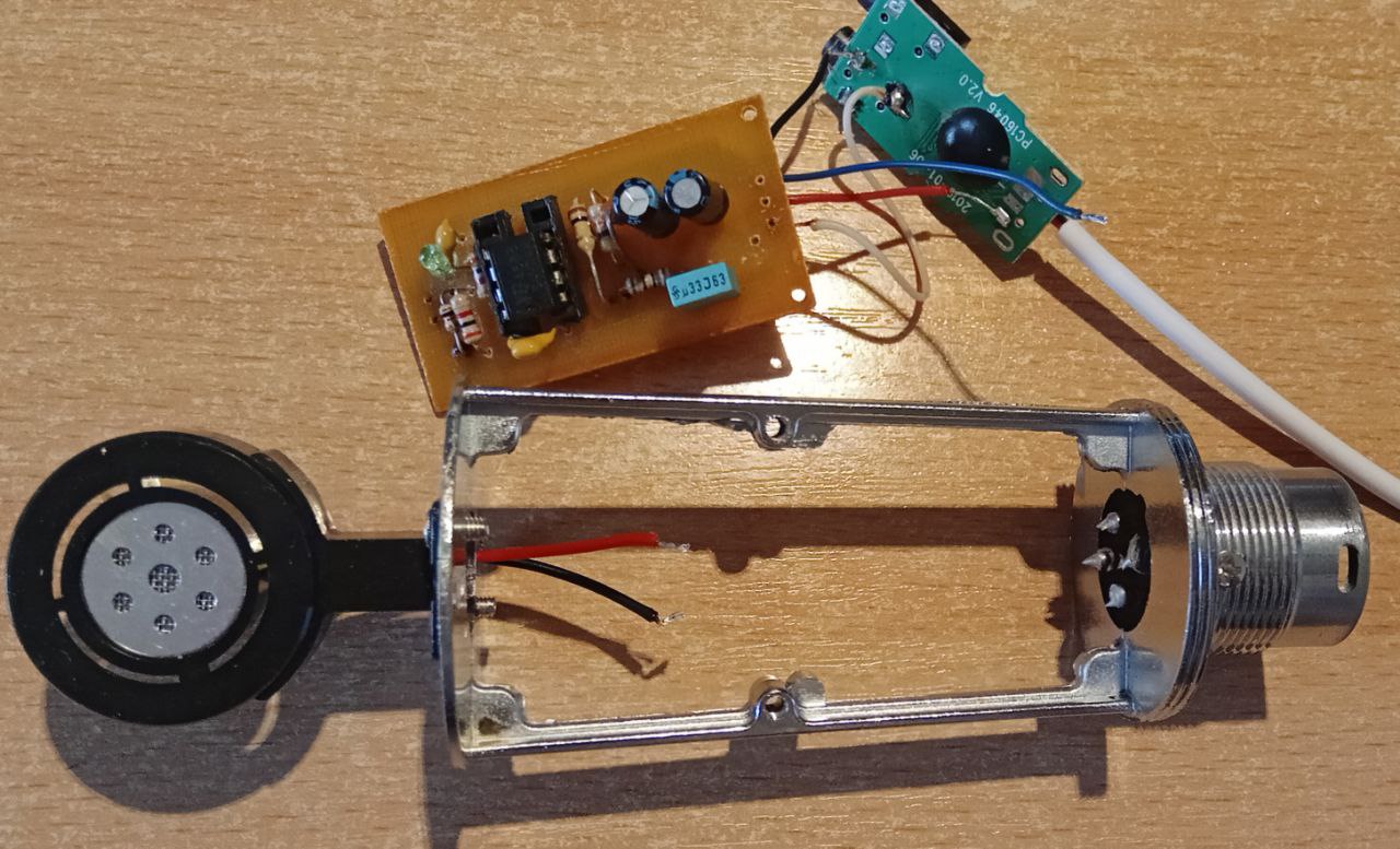

    Китайский якобы конденсаторный микрофон BM-800 , отдали мне.
    Хочу запустить на усилителе из первого сообщения данной темы на сдвоенном ОУ.
    Эта схема подойдет или чтото добавить надо ?
    Если подключать к стандатному микрофонному входу XLR то нужна принципиально другая схема, да и тут схема для капсюля с преобразователем (транзистором) ау вас конденсаторный микрофон - там все совершенно иначе.
    ---------- Сообщение добавлено 14:08 ---------- Предыдущее сообщение было 14:07 ----------
    Работать не будет сразу по двум причинам - если подитожить.

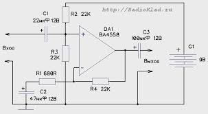

    Для этого микрофона нужно фантомное питание 9...48В. А схему можно и на одном опере.

    Хочу подключать на линейный вход или микрофонный обычный. В ноутбук , простую юсб звуковую карту.
    Электретный микрофон тоже конденсаторный , и у меня конденсаторный (либо только похож на конденсаторный ,а сам электретный).
    Если нужен внешний мосфет к схеме из шапки , так можно ведь и добавить. Но я не разбираюсь в схемотенике для проектирования и добавления изменений. Читать и собирать умею.

    В ЗК микрофонный вход имеет питание 2,5...5В для электретника,а здесь нужно9...48.
    Нет смысла, для ВМ-800 хватит предложенной схемы. В данном случае не правильно включать полевик в ОС.
    Думаю, в таком случае лучше открыть тему в разделе для начинающих (здесь, всё-таки, измериловка).

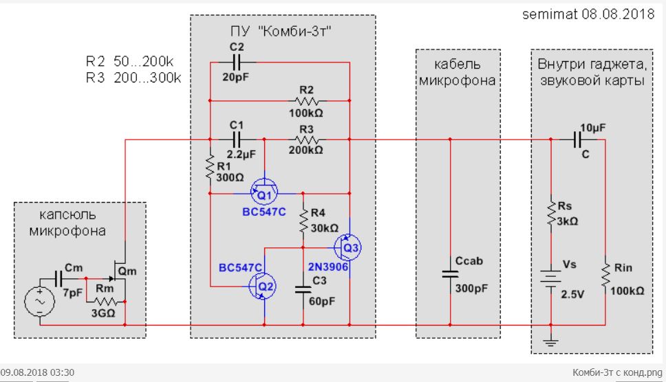

    Это вам в тему Комби-3т. Если в капсюле нет полевого транзистора, значит нужно его туда припаять. Эта схема на фантомное +5 вольт - обычный микрофонный компьютерный вход.
    А USB внешние звуковые карты бывают разные , в том числе с фантомным напряжением+48 вольт. Если у вас такая - тогда проще спаять начальную схему FIN- она будет работать и с таким капсюлем.

    Какое усиление допустимо для этой схемы или электретного микрофона 60-80-100 раз можно ?
    по схеме вродебы всего 30 дб получается
    резистор gain на схеме 100к стоит , было мало усиления. Переделал на 200 к.
    Стало лучше. Можно ли еще больше ?
    Последний раз редактировалось RINDIG; 01.04.2023 в 23:10.

    Тут конкретно тот случай , когда спаять и самому всё оценить быстрее, чем разглогольствовать.
Название:	Комьби3Т-варианты транзисторов и капсюлей .JPG
    Схема рассчитана на капсюли разного диаметра - и амплитуда сигнала очень разная у капсюля 4 мм,6 мм, 9 мм, 16 мм. Но вот не разу не было проблемой величина этого резистора - работало при любом резисторе - надо было только по разному настраивать входные уровни звуковой карты. Самое главное отключить "АРУ" - автоматический регулятор громкости - иначе да, сплошной клиппинг.

    Цитата Сообщение от DmitSir Посмотреть сообщение
    К тому-же (я может пропустил) этому капслю требуется поляризующее напряжение, а без него действительно усиления и 400 мало будет - это все равно что в конденсатор (прям конденсатор) петь.
    На фото выше - стандартный 16 мм электретный капсюль. Достаточно новый.То есть он работает без внешнего напряжения поляризации. Фантомное напряжение там требуется только для питания схемы микрофонного предусилителя - преобразователя импеданса.

    Схема Комби не моя. https://forum.vegalab.ru/showthread....=1#post3112210
    Она тоже преобразователь импеданса для конденсаторного капсюля с поляризацией (электретного, или с внешним источником поляризации), только рекордно низковольтный + возможность варьировать усилением в широких пределах. Полевик на входе имеется. Он либо встроен в мелкий микрофонный капсюль, либо можно выдернуть полевик из мелкого микрофонного капсюля и подключить к Вашему большому электретному капсюлю. Ваш большой капсюль не требует внешнее питание.
    А Преобразователь Ёмкость/Напряжение применяется в микрофонах совсем другого класса, истинно конденсаторных (если так можно сказать), серия MKH от sennheiser и т.п.
