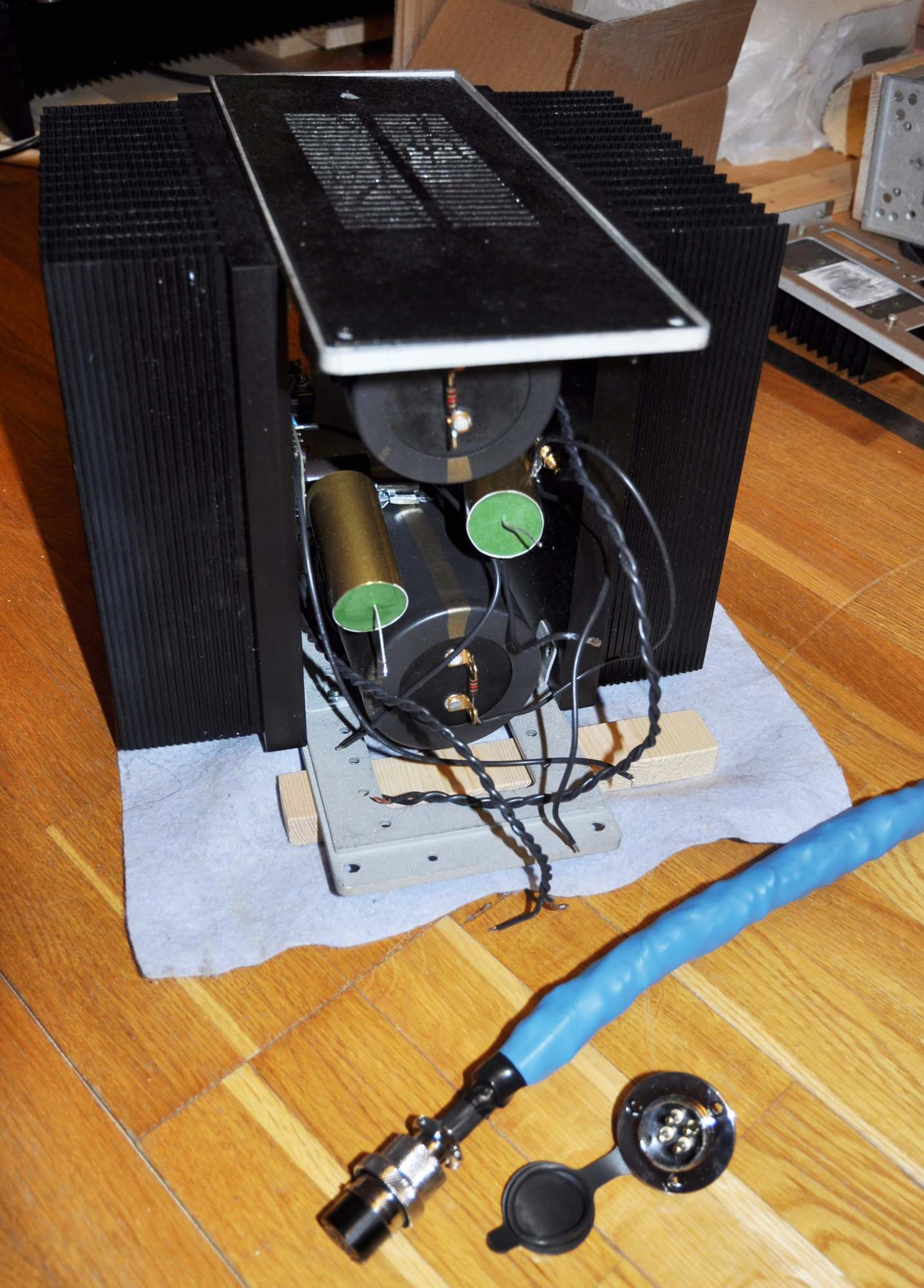

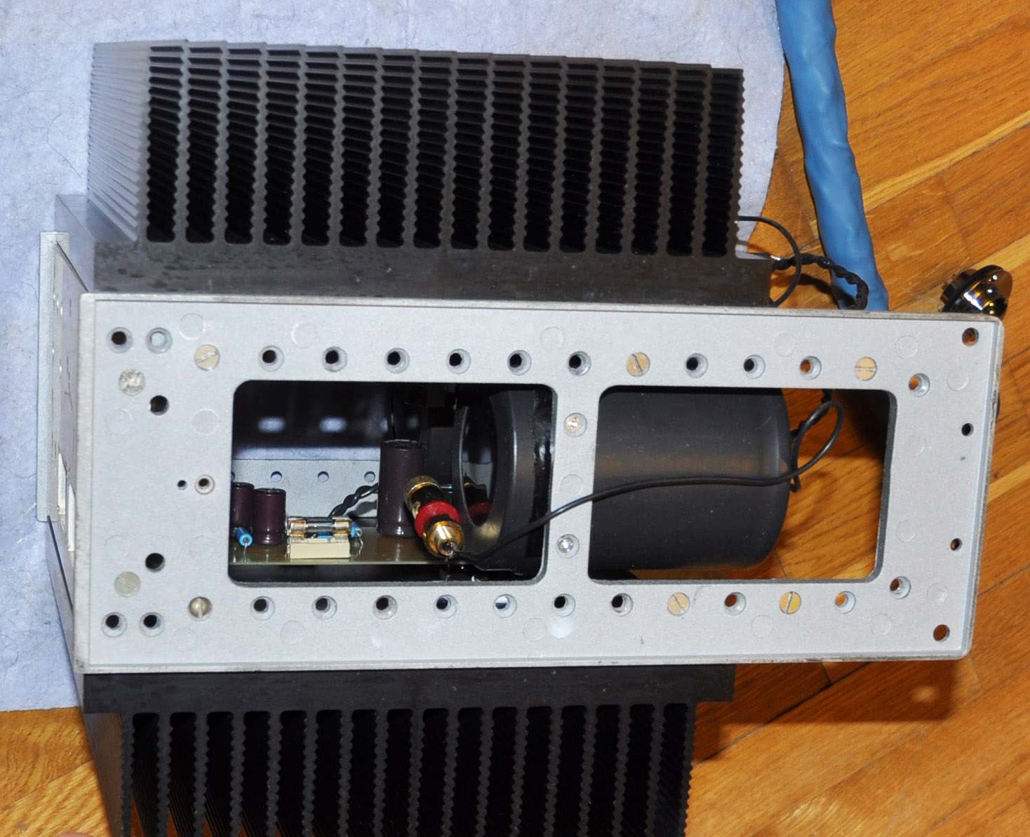

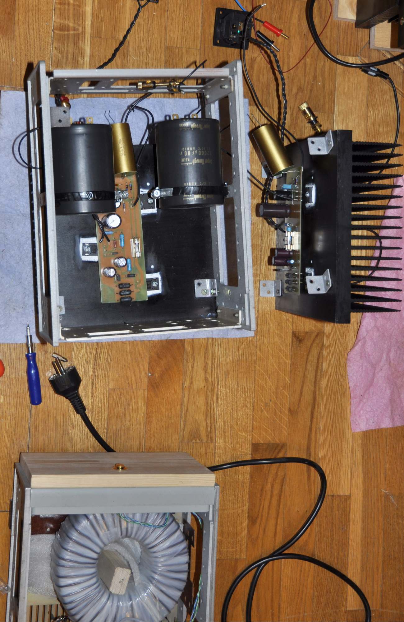

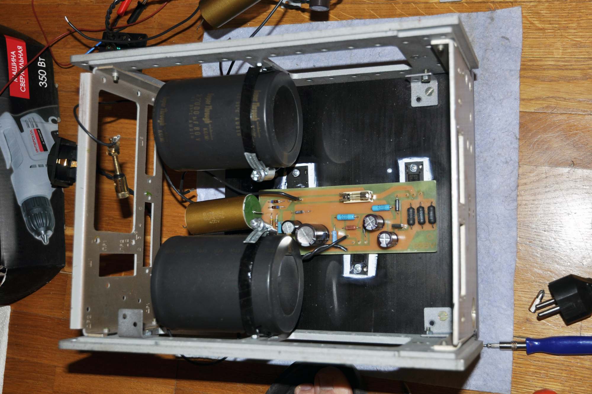

    После всех экспериментов собираю классическую версию повторителя (с внешним БП).
    14 В на предохранителе, ток - 3,6 А (акустика 4-омная).
    На транзисторах около 70 градусов, на радиаторе около 60.
    Несколько фото процесса:

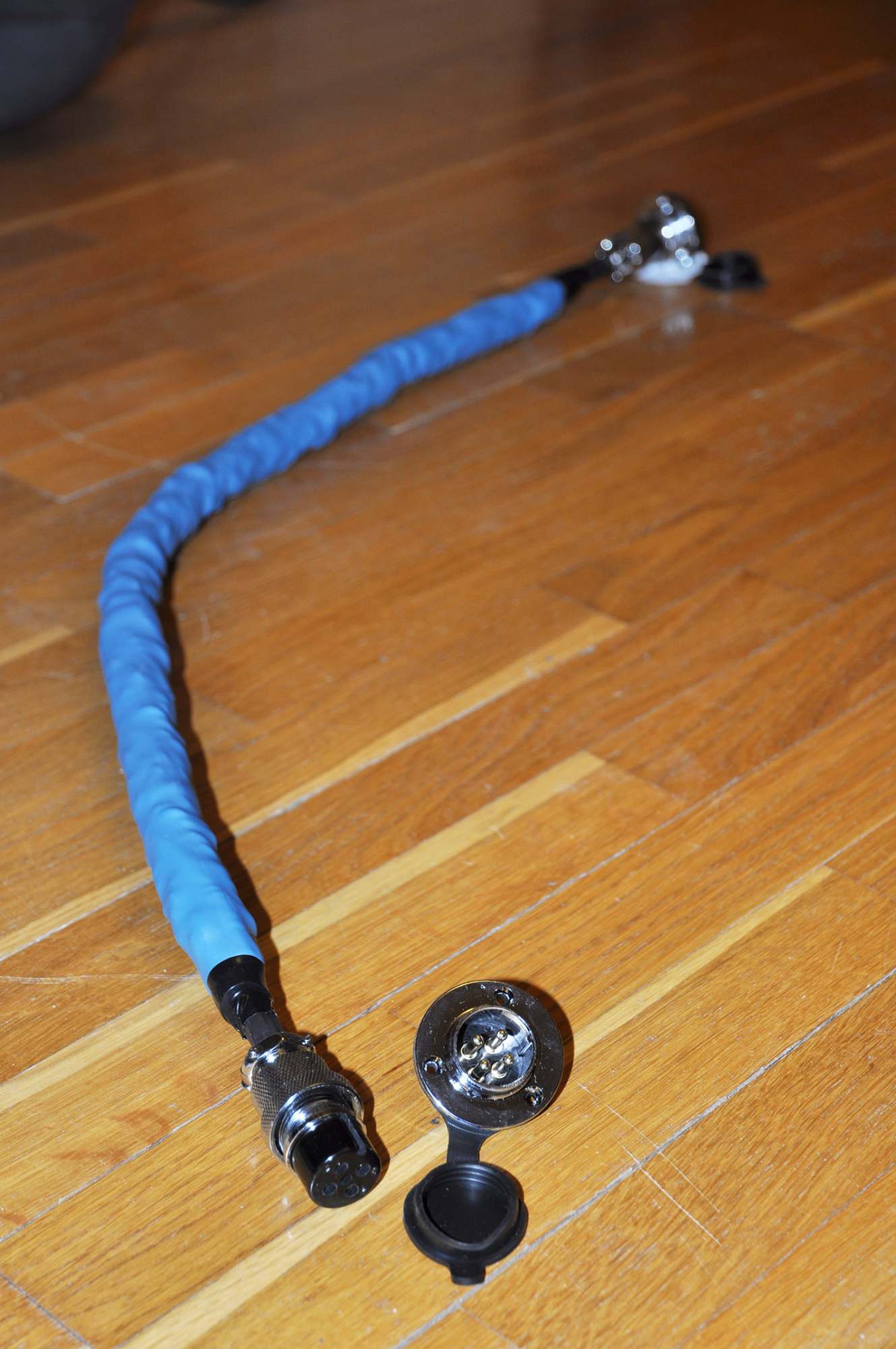

    Между блоком усилителя и блоком питания (выпрямите в нем) - силовой межблочник с 4-контактными разъемами и винтовым креплением.
    Сплел его из 12 проводов обычного ПВС сечением 1 кв. мм, по три на контакт.
    Сейчас идут лако-красочные работы над передней и задней панелями (фанера и дерево).

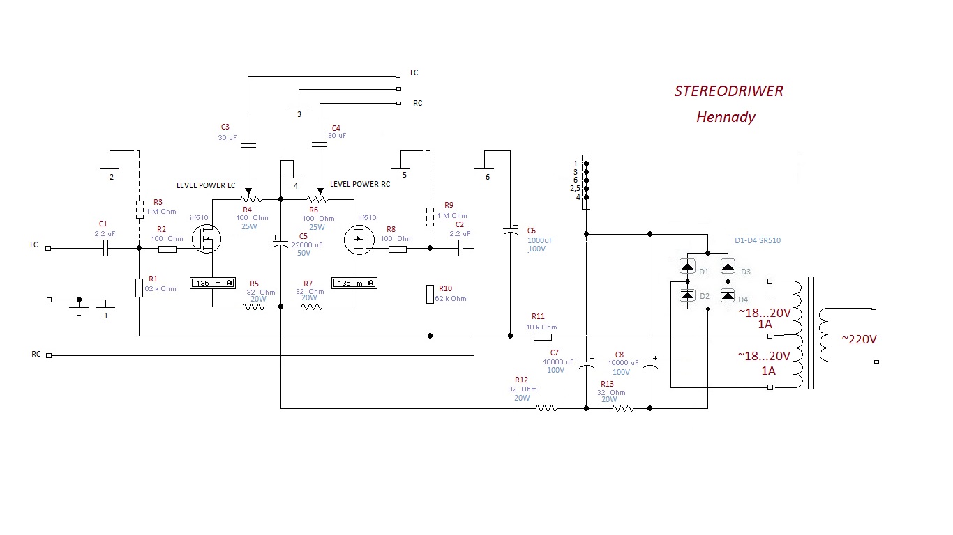

    Коллеги,
    PowerFollower заинтересовал, буду делать,
    но пролистав всю тему не нашел схему стереодрайвера Hennady,
    в совсем старых постах очевидно вложения со схемами исчезли
    просьба, выложите здесь или в личку))

  9. #1248
    14.12.2007
    из преисподнии
    5,728
    По умолчанию Re: PowerFollower Андрэа Чиуфолли и пред к нему
    ---------- Сообщение добавлено 22:59 ---------- Предыдущее сообщение было 22:53 ----------
    да, это была самая первая версия...
    позже была вот так:

    Hennady,
    Спасибо!

    немного цифр:
    *Rвходное = 24кОма
    *Rвыходное = 250 Ом
    *К усиления на нагрузке 4,7кОма = 9,3дБ
    *Частота снизу 16Гц(изменение 10градусов)

    А почему там пунктиром 1 МОм?
  13. #1252
    14.12.2007
    из преисподнии
    5,728
    они выравнивают токи, т.е. по факту устанавливается или R3 или R9 в зависимости от того, ток какого транзистора необходимо подправить, возможно их номинал необходимо подобрать, а возможно равность примененных транзисторов позволит избавиться от них, что вероятно только в симуляторе....
    P.S. в схеме могут быть применены и другие ИРФы, например на 150-х частотка сверху не ниже 60кГц, а снизу 4Гц при неравномерности в 0,5дБ....

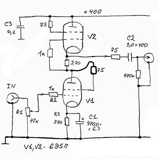

    14.11.2008
    327
    Цитата Сообщение от Victorr Посмотреть сообщение
    Прошу окончательную схему драйвера на 6Э5П для PowerFollower Андрэа Чиуфолли
    Схему преда брал эту: https://forum.vegalab.ru/showthread.php?t=36227
