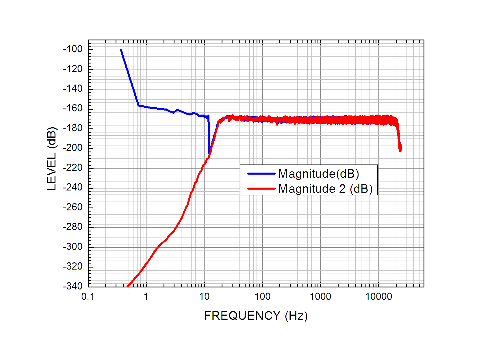

    Всем доброго!
    Чуть-чуть перфекционизма без фанатизма.
    Как выяснилось, ARTA не совсем корректно работает с упоминавшимся здесь файлом компенсации АЧХ (выделение частотного интервала 20-20). Файл содержит данные, начиная с 12 Гц. Некоторые программы экстраполируют ход АЧХ за пределы интервала, ARTA (по крайней мере моя 1.9.4.1) этого не делает. Ниже 12 Гц данные скачком возвращаются назад и представляются без коррекции. Выглядит это так (синяя кривая):
    Чтобы от этого избавиться, лучше дополнить файл коррекции (сразу скажу, что на значение уровня шума, определяемого артой, это не влияет, но все же.
    Вот чуть подкорректированный файл. С ним данные выглядят как красная кривая на рисунке. Я не стремился сохранить крутизну ската на НЧ, и вводил числа слегка от балды (где-то 100 дБ на декаду вышло). Можно было бы и покрасивее, но в итоге это во-первых привело бы к несуразным цифрам на инфранизких, а во-вторых, как выше было сказано - без фанатизма.
    Файл коррекции:
    BW20_20k.zip

    ну конечно, это же тхт файлы, корректируйте как захотите, но я бы рекомендовал REW, там уже все эти ограничения встроены.

    Оно как бы и да, но у меня стоит нужное мне ПО, которое требует java 6 и только 6, REW требует более высоких версий, так что увы. Затевать пляски с переключаемыми версиями - ну его, так что REW в моем случае в пролете, невзирая на все его прелести.

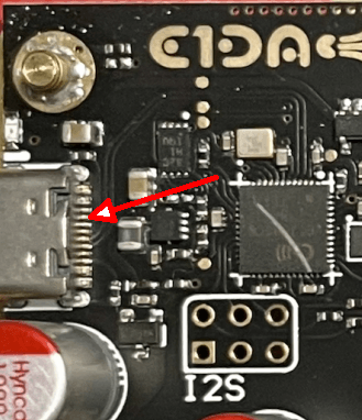

    По сабжу спрошу еще вот что: где лучше подпаяться к питанию при монтаже термостата? Насчет общего все понятно, его там много, цифровая земля, а вот +5 В - разводка неочевидна. Я ориентировался на распиновку разъёма USB-C. 4-й справа контакт разъёма, если считать от той стороны, где светодиод - оно? От этого контакта идет дорожка к SMD-компоненту (резистор вроде или перемычка), расположенному справа от разъема, рядом с конденсатором, на картинке они вверху. Отмечен стрелкой на картинке:
    Updated: Все, нашел ответ на audiosciencereview. Вопрос закрыт.
    Заодно ОУ смените на AD8066, если нормально THD на 10кГц хотите измерять в текущей версии буфера. Получите снижении 3 гармоники от 2дб и ниже. А то она там как бельмо на глазу торчит))). глядишь получите 4 знака после запятой на 10кГц, что нет даже в "0" версии...
