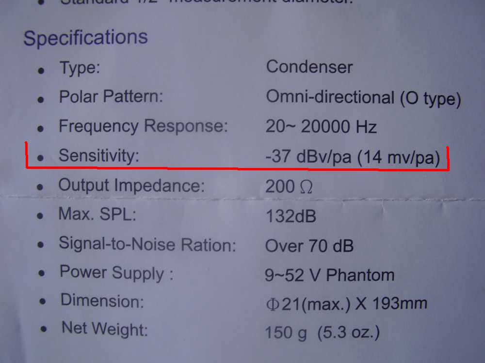

    По умолчанию Re: Выбираем измерительный микрофон...
    Всилич, в минусе, как вы выражаетесь, измеряются электрические уровни относительно максимального или условно максимального, акустические всегда в плюсе - не путайте новичков.
    Что б не путать новичков действительно нужно всё окончательно разъяснить. Вот приведу текст. Что б не от меня это исходило.
    Какой смысл в величине входного уровня дБ SPL?
    Производители микрофонов обычно указывают один или два входных уровня дБ SPL: 74 дБ SPL или 94 дБ SPL. Shure использует 74 дБ SPL, если в спецификации не указана иная величина. Как соотносятся эти величины дБ SPL с реальностью? 74 дБ SPL типичная интенсивность звука на расстоянии 30 см от говорящего. 94 дБ SPL - типичная интенсивность звука в 2-3 см от него же. Микрофон "слышит" эту интенсивность звука и преобразует звуковую волну в эквивалентный электрический сигнал. Чтобы определить, какая величина SPL используется для измерений чувствительности, сверьтесь со спецификацией микрофона. Затруднения могут возникнуть из-за того, что SPL может измеряться в различных единицах. Например, 94 дБ SPL = 1 Паскаль = 10 микробар = 10 дин/кв. см. А 74 дБ SPL = 0.1 Паскаль = 1 микробар = 1 дин/кв. см. К сожалению покупателя микрофона, различные производители используют при указании SPL различные единицы измерения. Но, применяя вышеуказанные преобразования, вы можете свести спецификации к дБ SPL и сопоставить их.
    Следовательно производители показывают какое напряжение возникает на выходе микрофона, когда определенное звуковое давление на частоте 1кгц,действует на его диафрагму. Для типичного динамического микрофона это составит -75 dBV/микробар. "V" в dBV означает, что выходной уровень микрофона измеряется относительно 1В. Если представить себе микрофон, с выходным напряжением 1В, его уровень был бы определен в 0 dBV. Отрицательный выходной уровень dBV ("-75") показывает, что выходное напряжение микрофона меньше, чем 1В (-75 dBV означает 0.00018В). "Микробар" означает, что микрофон был протестирован при входном уровне 74 дБ SPL. (Если перевод 1 микробар в 74 дБ SPL вам непонятен, перечитайте предыдущий раздел.) Чтобы сравнить чувствительность этого типичного динамического микрофона с другим микрофоном, протестированным при 94 дБ SPL или 1Па, просто прибавьте к значению 20 дБ: -75 + 20 = -55 dBV/Па.
    Так вот я на работе всю жизнь измерял отдачу головок динамических,измеряя выходное напряжение микрофона измерительного,откалиброванного на заводе при его выпуске. Мой измерительный микрофон тоже имеет откалиброваные данные с завода. А именно 14мв на 1 кгц при давлении 1ра или -37дБ Так написано в паспорте и сверив его на студии с професиональным измерительным,я убедился что это так и есть. А по шкале давления Спектролаба, в отвлечённой еденице дБ при давлении 1ра будет 94дБ. следовательно вы тоже измеряете на самом деле напряжение выходное микрофона,но шкалу применяете относительного давления. дБ не является измерительной единицей. Это не вольт и не ампер и дБ невозможно измерить что либо. Это просто относительная логарифмическая единица.Мои -37дБ соответствуют 1ра давлению и соответствуют вашей шкале Спектролаба 94дБ.Очень просто пересчитываются мои показания в ваши и наоборот.
    Надеюсь теперь всё стало всем понятно.Можно пользоваться шкалой выходного напряжения микрофона измерительного либо шкалой переведённой в дБ давления относительного.Но в любом случае нужно откалибровать микрофон. Я дальше опишу простой прибор который может сделать каждый. Эталон калибровочный с отдачей1ра ,для периодической проверки микрофонов измерительных.

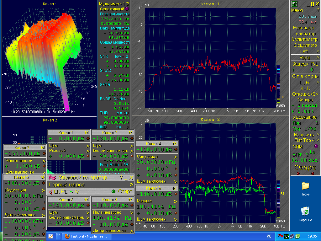

    Цитата Сообщение от Василич Посмотреть сообщение
    Любой электретный капсуль выдранный из магнитофона импортного, или купленный на радиорынке,имеет линейную АЧХ до 9кгц.Гуляет на 1дБ.

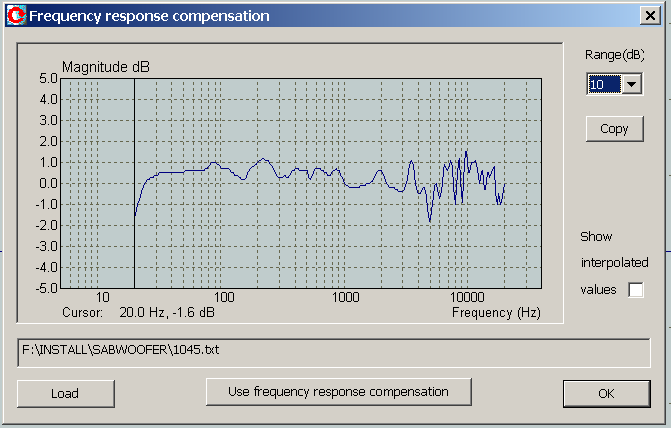

    Интересно как, вот у меня был микрофон http://www.parts-express.com/pe/show...number=390-801
    К нему прилагается калиброванный файл. Он имеет такие отклонения:
    Для каждого микрофона свой калибровочный файл.

    У вас был микрофон а не капсуль. Выдерите из микрофона капсуль и АЧХ сгладится до +-1дБ. ПРОВЕРЕНО !
    Прежде чем вступать в диалог прочитайте внимательно сообщение,посмотрите внимательно фото. Там всё ясно описал.Что на что влияет.
    И хватит файлы дёргать из интернета. Покажите фото себя с этим микрофоном в руках.
    А то все умники и у всех микрофоны вдруг измерительные появились с файлами калибровочными. Вы хоть понимаете что в 1/8 октавы важна неравномерность. У этого микрофона нормальная АЧХ для любительских целей. Неравномерность акустики в 20-30дБ он отловит запросто и им вы её сгладите до разумных пределов. И полосы сошьёте нормально.Или вы в космос корабли отправляете? И вам нужна охеренная точность до 0дБ. Я уже писал тысячи и тысячи радиолюбителей считали бы за счастье иметь микрофон с такой АЧХ как вы привели.
    Последний раз редактировалось Василич; 27.04.2011 в 10:07.

    Как? Чем? По подробнее. Как они ведут себя вне оси,15,45..., искажения, водопад... все ли сходится и только АЧХ ровная без корпуса?
    Да у них и есть она собственно.

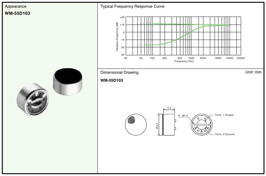

    Выдраный из телефона WM55Нажмите на изображение для увеличения.

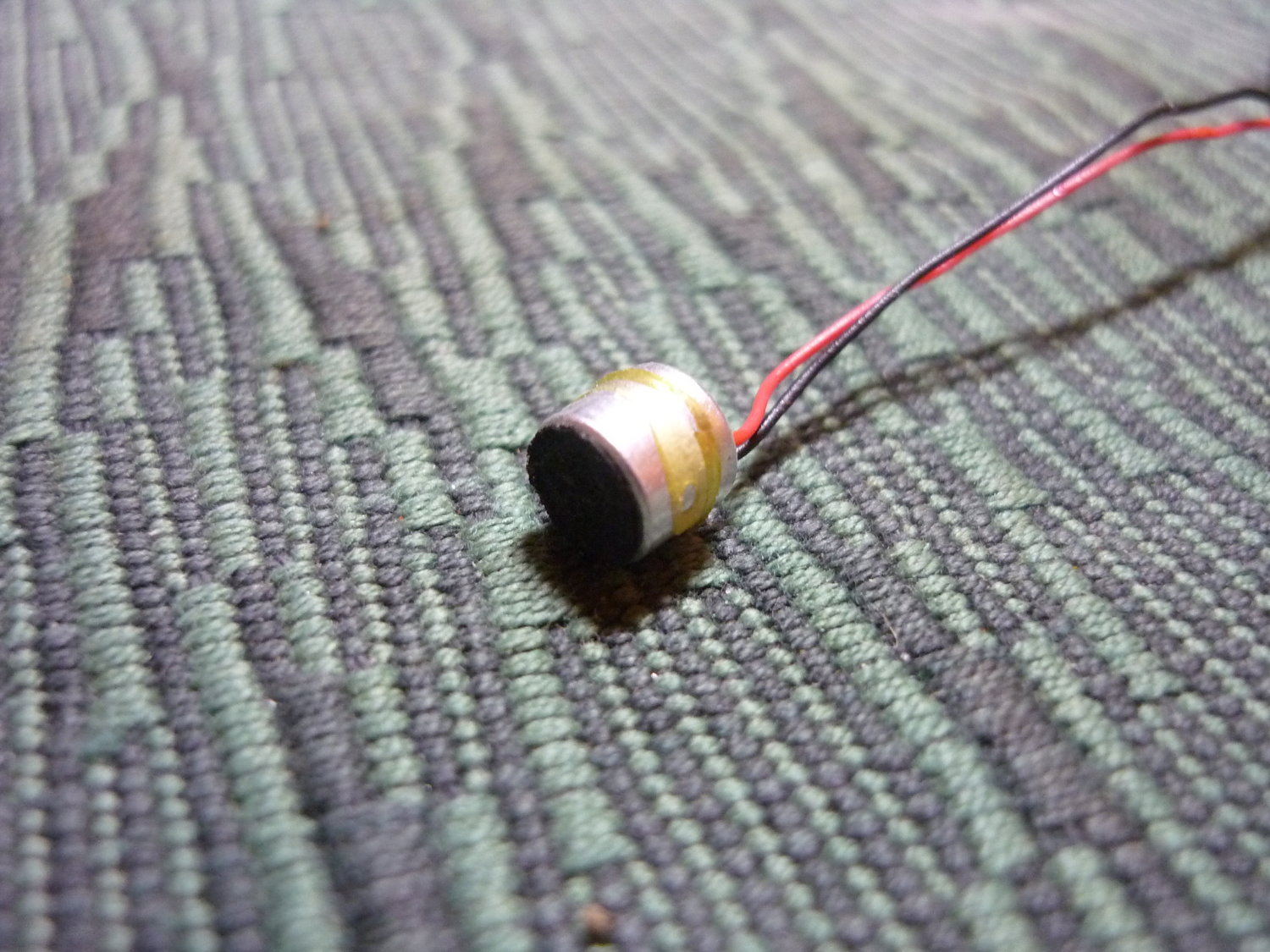

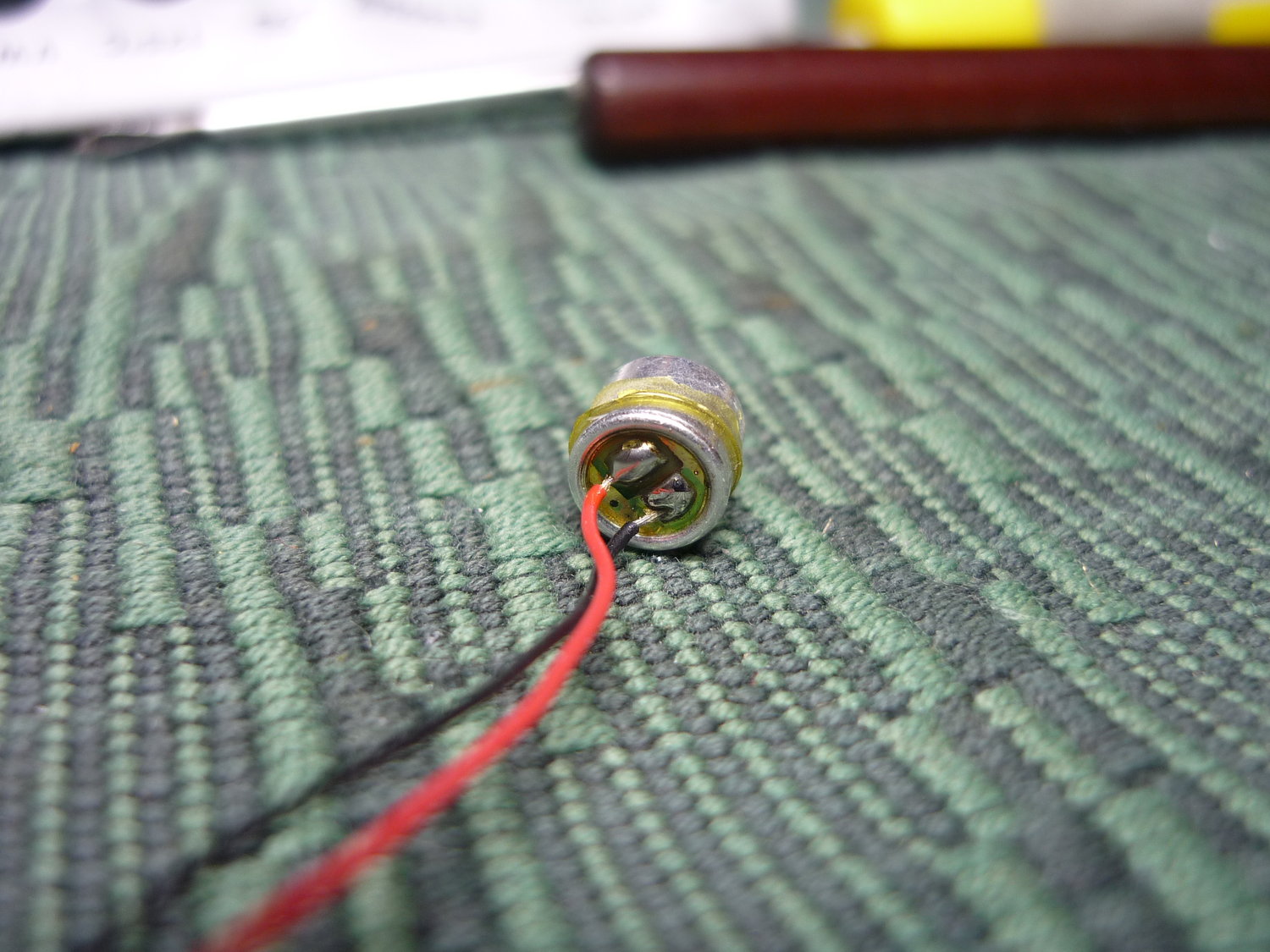

    Разобрал свой Beringher ECM8000. На капсюле не нашел ни одной надписи, что поставили туда - не понятно. До 20 кГц он тянет уверенно, так что можно было бы пользоваться с корректировкой.

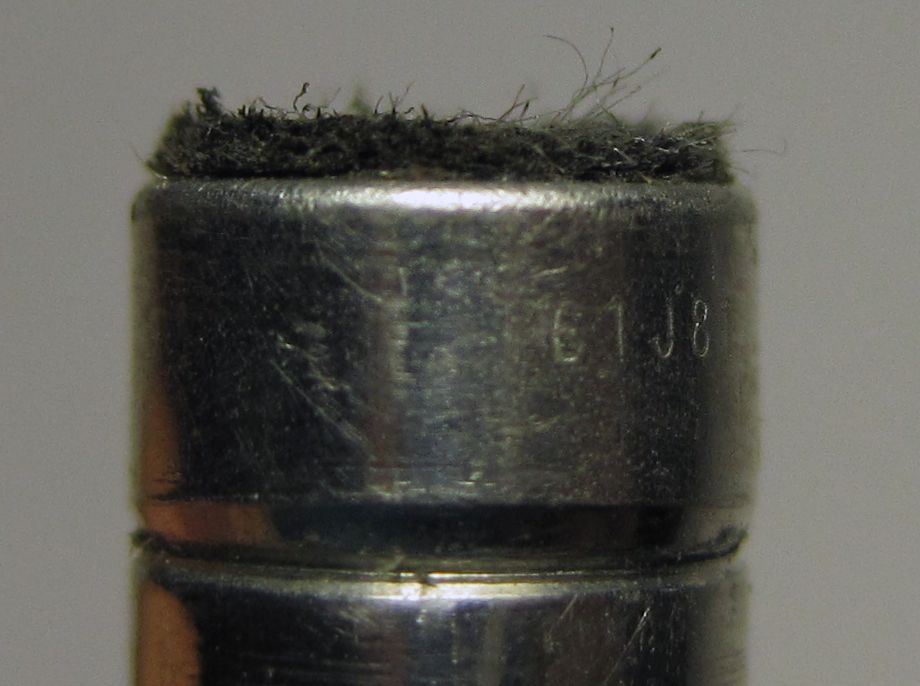

  11. #1230
    18,319
    У 61 - го маркировка почти не видна, вот с двадцатого раза удалось поймать свет чтоб была видна надпись (буквы и цифры высотой не более 2мм - очень мелкие)
