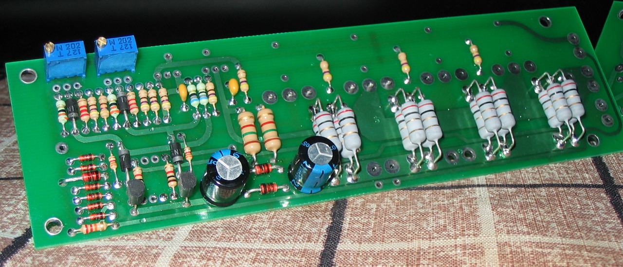

    По умолчанию Re: Сделан упрощенный усилитель от ВП
    Цитата Сообщение от ~D*Evil~
    И тут похвастаюсь Вот фотка новой платы (разводка новая, схема старая) УТ:
    Вложение 13785
    Пока правда не все допаял, но уже глаз радует! Еще раз спасибо Бобу Синклеру, за платы!!!
    Габариты платы всего навсего 170х50мм.
    А резисторы в эмитерах выходников зачем увеличил до 0.5 Ома, по схеме вроде по 0.15 стоят?
    По схеме как раз 0,5Ома. Меньше ставить не хочу, пусть защита хоть раньше, но все же срабатывает.
    Вот схема (автор - WP) и разводка (автор - я )
    Посмотрел платки и возникло маленькое желание кинуть ложку каки. В обоих платах есть один и тот же баг - это разводка цепей питания. когда разводишь питание типа: шунт- стабилитрон-фильтрующая емкость-нагрузка, то и на печати дорожка соединяющая цепь должна идти в такой же последовательности. В схемах с операми фильтрующие емкости надо располагать как можно ближе к выводам микрухи (смотри разводку АД744). Не расценивай это как накат, просто некоторые мысли в слух
    С уважением Алекс.
    Цитата Сообщение от Alex_SPb
    кинуть ложку каки
    Ура!
    Этому я как-то не придал особого значения (несмотря на то, что я про это знаю), да и приткнуть их там некуда.
    Здоровая и обоснованная критика всегда приветствуется .
    Ура!
    Насчет места - это проблема связана с тем что сначала была произведена разводка сигнальных цепей, а потом питание. На плате УТ есть такая же залипуха. Завтра скину в личку несколько модифицированный вариант УТ.
    С уважением Алекс.
    P.S. А насчет значения, эти мелочи могут создать большие проблемы при не удачных компоновках конструкции. Опер может начать генерить.

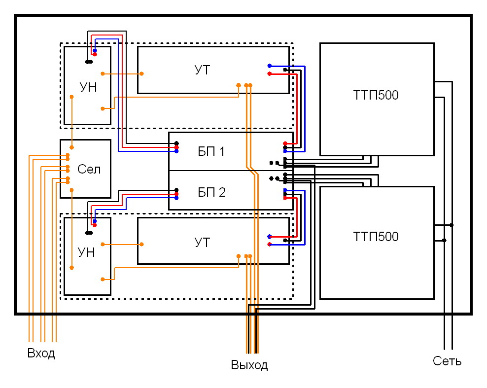

    Вот как раз с компоновкой никаких проблем, все сделано отлично, слаботочные и сильноточные цепи максимально разнесены относительно друг друга. Хотелось бы услышать критику компоновки усилка (тепловыделение не трогайте, про него я уже знаю )
    Вот рисунок компоновки:
Название:	Расположение узлов 1.jpg
    А в УТ какие проблемы?
    В принципе теже. Только там есть еще один нюанс. Если к стабилизатору подключается несколько нагрузок (цепь ветвится) то они подключаются с одной точке - выводу конденсатора фильтра. И есть еще одно замечание (мое личное ИМХО) стремление к красоте (все резисторы как на параде, сторго в один ряд) похвально, но лучше избавляться от рамок в сигнальных и цепях питания.
    [QUOTE=~D*Evil~;208903]Это у меня такой
    Вот тут пара фоток: https://forum.vegalab.ru/showthread.php?t=8648
    Усилок уже практически полностью оформлен, осталось воплотить в железе.
    Закрадывается у меня смутное сомнение, что ты отзеркалил транзисторы 2sc4793, 2sa1837, которые слева на плате УТ.
  21. #1240
    Старый знакомый Аватар для ~D`Evil~
    03.02.2006
    Санкт - Петербург
    792
    Хреново, действительно отзеркалил... Спасибо. Может кто подскажет аналоги с зеркальной цоколевкой? Иначе придется извращаться
