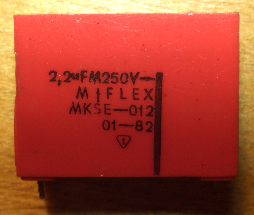

  20. #1239
    27.04.2011
    Мурманск
    104
    По умолчанию Re: Ещё раз о сетевом фильтре
    Вот нашел горстку таких кондеров разных номиналов, сгодятся ли они для сетевого фильтра?
ID:	128268 Нажмите на изображение для увеличения.
  21. #1240
    13.08.2006
    Омск
    6,497
    Нет, напряжение низкое.
