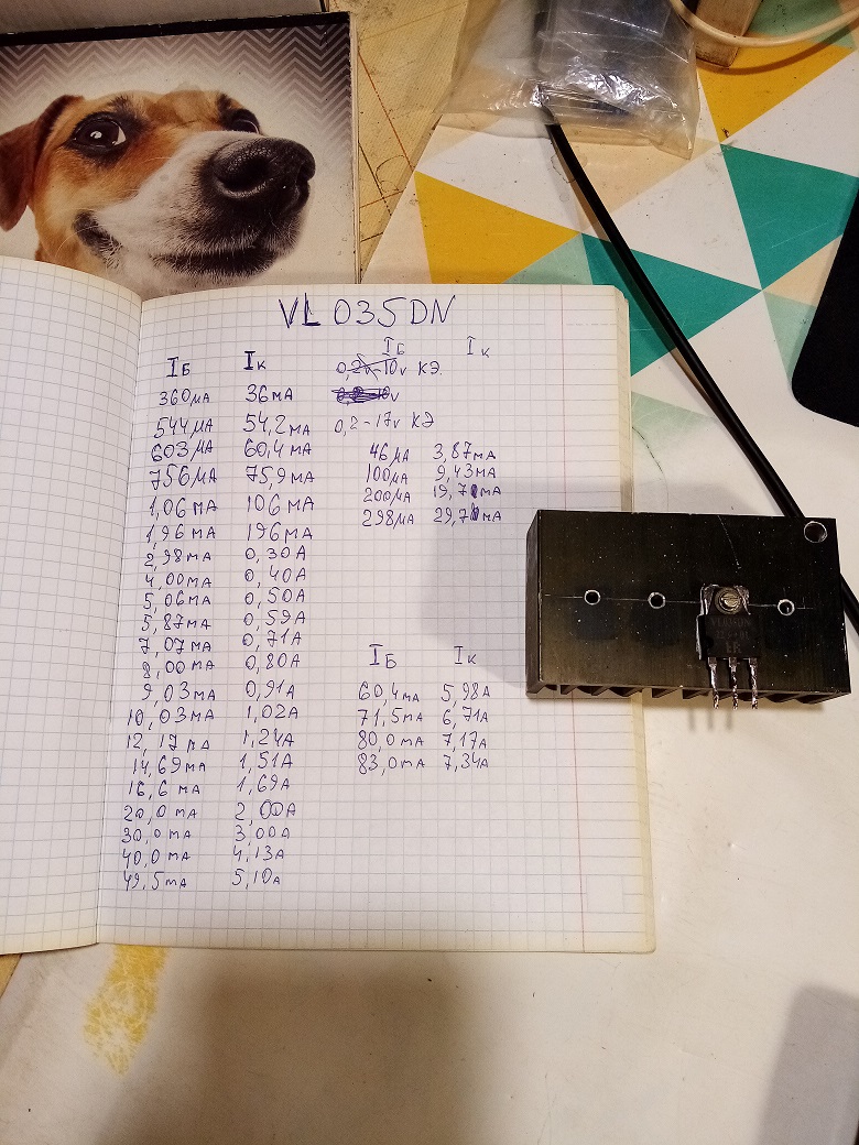

    А вот кстати вопрос - этот график DC current gain из даташита , в виде двух ровных линий примерно до 7 ампер - это , как я понимаю , границы ? Реальная "бета" такой ровной быть не может , как я мыслю ... ну а реальные , практически измеренные на реальных транзисторах - есть такие графики ?
    Я мерил на реальном транзисторе, выбрал с бетой ровно сотню. Но график чертить не стал, нечего чертить, прямая она и есть прямая, отклонение около 1-2%. Измерял китайскими тестерами DT-830, погрешность тестеров сомнительна да и пределы пришлось переключать, не факт, что на разных пределах погрешность одна. Вот фотка записи точек измерения беты на коленке, тапками прошу не кидать, измерял для себя, выкладывать не планировал. Транзистор выбрал с бетой ровно 100, измерения с двух ампер на пяти вольтах от компьютерного блока питания, в нагрузке проволочный резистор 0,1ом. До двух ампер от лабораторного блока питания, менял напряжение коллектор - эмиттер от 0,2-0,5 до 17 вольт, ток не меняется, нагрузка 10ом. Могу выслать транзисторы для самостоятельных измерений. ))
    Действительно - очень ровно ... новые транзисторы радуют Надо будет в Заратустре попробовать их , стопудово .

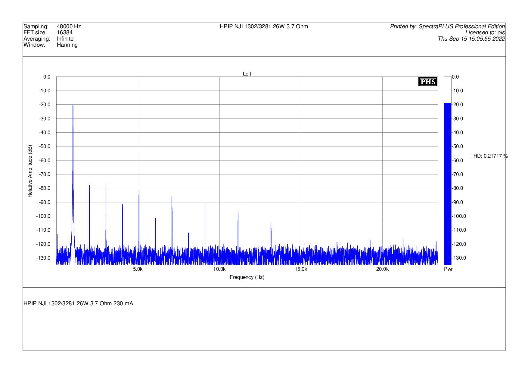

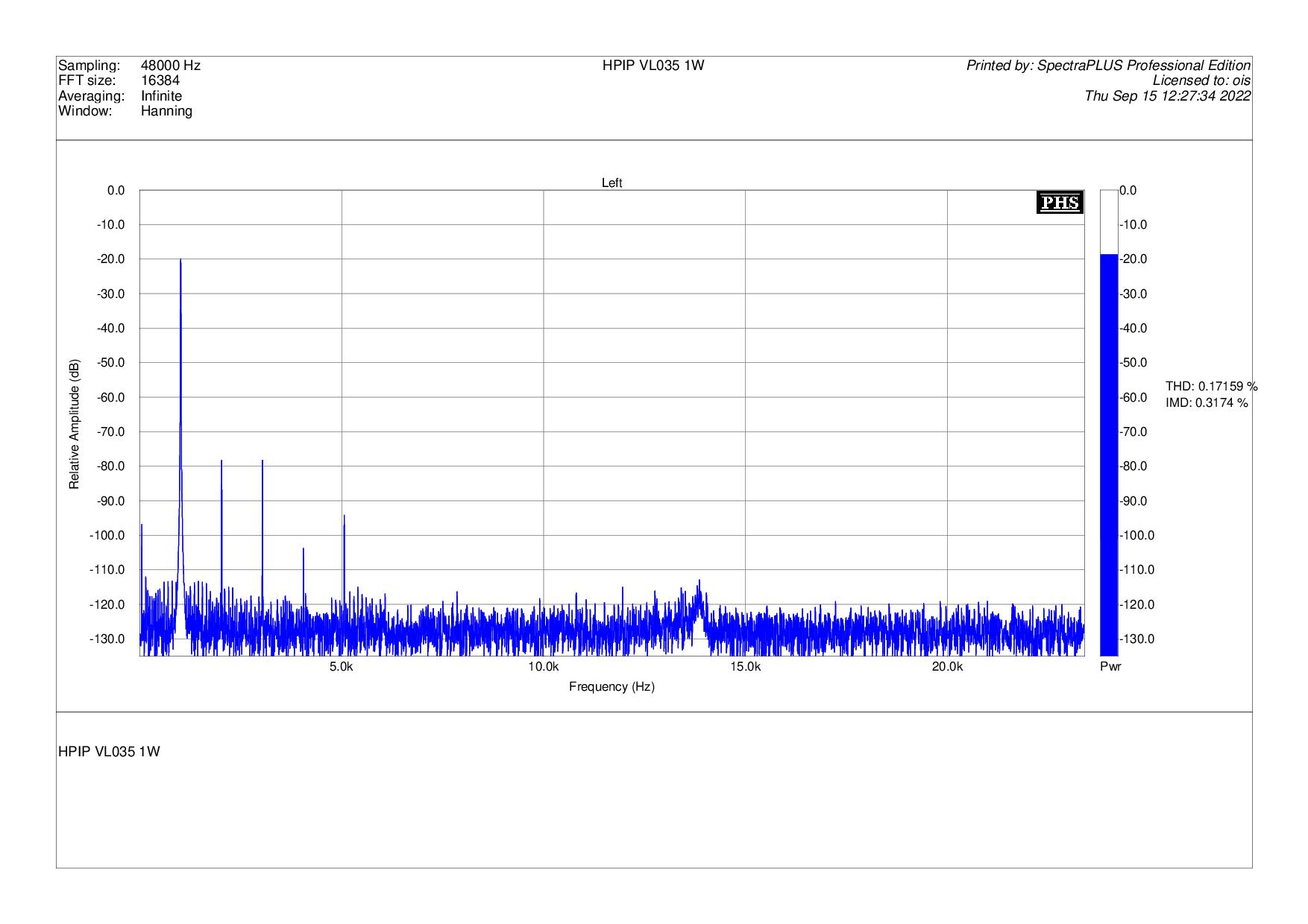

    Наконец-то добрался до сравнения транзисторов. Выходной каскад параллельный с вольдобавкой а-ля Агеева, эмиттерные резисторы 0.1 Ом. Питание +-37 В, Io=240 мА, Rн=3,7 Ом. Сравнивались VL035 и MJL1302/3281 при 1 Вт и 26 Вт. ( Транзисторы не подбирались ! )
    Spectrum.pdf
    Spectrum_3.pdf
    Spectrum_2.pdf
    Spectrum_4.pdf
    VL035 мне понравились. Надо попробовать их в Zaratustra и подобрать оптимальный ток покоя.
    Что-то мне кажется, что отличий на 1 или 10кГц не будет, на этих частотах все аудиотранзисторы одинаковы (вплоть до номинального тока по крайней мере).
