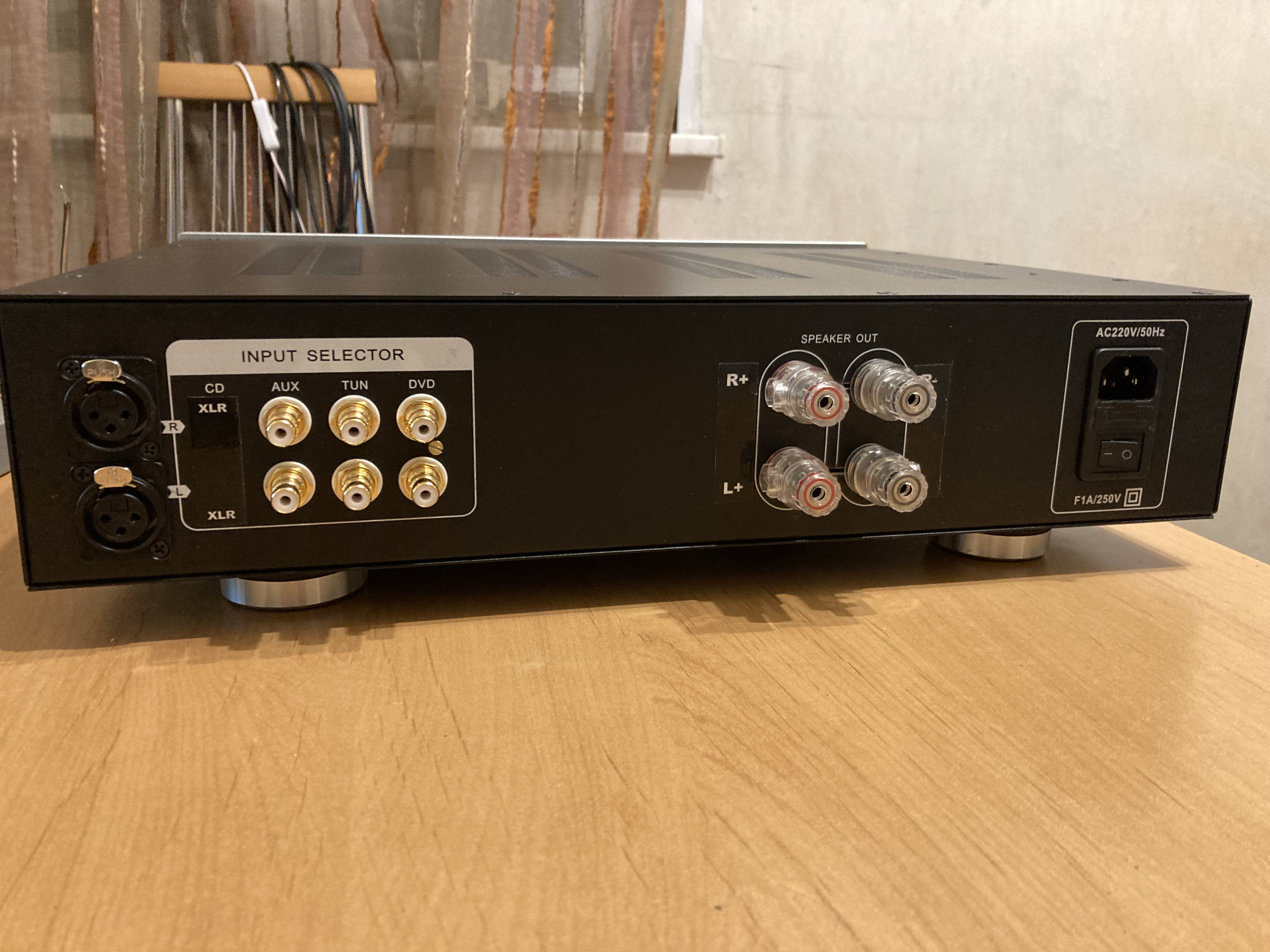

    В дизайне корпуса две ручки, поэтому установлено два энкодера с кнопкой. Левому отдано включение усилителя и выбор входа (их 4 шт.), а правому - регулировка громкости и режим Mute.
    Есть один нюанс на тыловой панели: обозначения акустических терминалов не соответствуют фактическому положению клемм - можно переделать тыловую панель или сделать свои надписи. А можно оставить так, если не мешает
    В общем, если кому нужны платы, то пишите тут или в личку, тему в толкучке создал.

    Собрал УМ с балансными входами, но пока подключил их как псевдобаланс. Платы приедут и распаяю настоящие.
    Это экземпляр для моей домашней системы, у него еще и клеммы АС WBT, входные разъемы брендовые, ножки к корпусу получше - от Technics 100SE.
