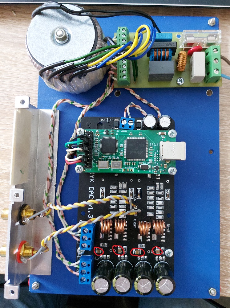

    Собрал DYK-DAC. v 1.3
    При включении вылез трабл - возбуд стабов LM337 -12В: пила ~20-27 кГц амплитудой 500 мВ. Причиной возбуда были керамические конденсаторы C35R, C35L (MURATA). Все компоненты брал на "Электрощике". После замены их обычными электролитами EPCOS 470,0x16В - (других нормальных не нашел, хотя хватило бы 100,0х25В не LOW-ESR) проблема ушла. Этот момент уже обсуждался на форуме (AudioPerfection - forum) автором схемы стабилизатора - Назара.
    Так что всем собравшим рекомендуется посмотреть осциллографом, что творится на шинах питания ЦАП-а.
    PS. ЦАП - заработал. Звучит хорошо. Денису спасибо.

    Эти кондеры по определению не могут быть np0. Вам что то левое продали скорее всего...отсюда и генерация...
    Кстати стабы чьей фирмы были?
    Последний раз редактировалось Mazila; 28.07.2021 в 15:12.
  14. #1213
    14.01.2020
    15
    По умолчанию Re: Пилим "DYK DAC" на PCM1794 под "AMANERO"
    Да, ошибся, я, не NP0, а X7R . Претензий к качеству компонентов у "Электронщика" нет. Это известная проблема LM-к. При шунтировании LOW-ESR или керамикой у них проблемы со стабильностью.
    В моем варианте с 317 прокатило, а 337 возбудились.
    Поизучал я этот вопрос с практической точки зрения...
    Вывод таков : трабл в виде генерации действительно может возникать, но только на стабах определенных производителей. Он возникает из-за кондеров С32 и С33 и только у тех производителей, в даташите которых их нет, а по факту они установлены
    Это как раз Ваш случай.
    Поэтому, прежде чем ставить данные кондеры, необходимо смотреть доки на стабы, которые Вы собираетесь устанавливать в ЦАП. У тексаса к примеру они рекомендованы и с ними данных траблов нет. Либо, просто не устанавливайте данные кондеры. Схемы стабов разных производителей, явно имеют отличия и соответственно, свои режимы и обвязку в части данных кондеров...
    С уважением Денис.

    Кондеры на выходе у всех производителей рекомендуются, но не обязательны. У TI в ДШ не указан тип этих конденсаторов (это не значит что он может быть любого типа), У ONS - указан явно - алюминиевый или тантал. LM317/337 - старые микросхемы и независимо от производителей МОГУТ звенеть при шунтировании выхода керамикой из-за параметров ОС внутри МС. Для современных стабов, как правило, указывается тип блокировочных конденсаторов. Себе я заказал тантал (алюминиевые навесом запаяны - мне не нравится ) 10.0х25В и 47.0х10В тип корпуса В - по размерам совпадает с примененной керамикой.

    Тантал приехал. Заказывал VISHAY на электронщике 10х25В и 47х10В. Встали на место керамики "как родные." Звон ушел. Поставил погреть на денек и, наконец, удалось внимательно послушать.
    Что можно сказать о звуке кратко - отлично. Обволакивающий и неутомительный. Вместе с тем, действительно, подача музыки несколько энергичная, напористая, драйвовая. Верх смягчен, и это видно по АЧХ фильтра. Денис его слегка "придавил" по сравнению с Пиккардийским Аккордом, но не в ущерб звуку. Бас вкусный. Середина певучая. Сцена трехмерная. А если считать стоимость изготовления, то можно сказать, что недостатков просто нет.
    Денису еще раз спасибо.
