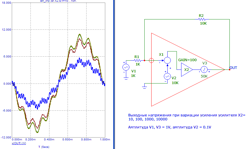

    Может по такой структуре обсуждать вопросы ООС и искажений? -
    Понагляднее будет. вот .cir* ка (МС9) - err_inp.cir
    Модель очень наглядна. Но не все могут посмотреть формат cir, однако.
    Но может нагляднее будет, если не менять Ку усилителя без ООС, но менять КООС?
    Например взять Ку =100, и
    1)посмотреть выходной сигнал при номиналах ОООС по исходной схеме,
    а затем 2) увеличить КООС путём увеличения R1 до 10 ком, попутно увеличив входной сигнал примерно в 5 раз, компенсируя влияние увеличения ООС.
    Изменение искажающих компонент наглядно покажет степень воздействия ООС как на входную часть, так и на все следующие. Независимо от уровня сигнала на элементе сравнения.
    Анатолий

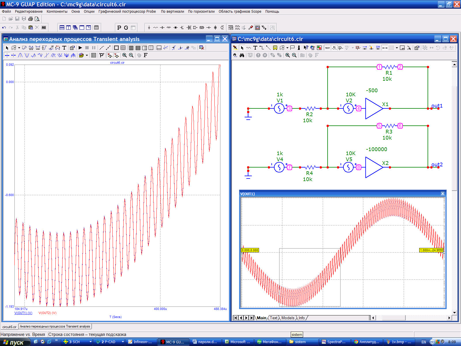

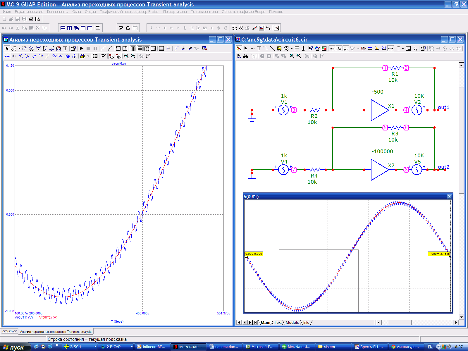

    Ну совсем заболтались.
    Мы с Теоретиком выяснили, что ООС исправляет искажения, если они возникают в цепи после узла сравнения.
    Для понимания полёта мысли, добавил входной сигнал, хоть он и не нужен.
    Теперь остаётся выяснить, исправляет ли ООС искажения, возникающие в узле сравнения.
    На рисунке, в обоих случаях, при изменении глубины ООС, на выходе идеальное совпадение напряжения помехи. Требуется выяснить, совпадает ли форма напряжения помехи, на данном рисунке, при изменении глубины ООС?
    Если совпадает, то ООС не изменила напряжение помехи, если не совпадает, то изменила.
    Как бы теперь надо уменьшить напряжение источника помехи пропорционально модулю Ку. (чтобы изначально без ООС помеха была на выходе одинакова в обеих случаях. Как говорят - привести помеху ко входу).
