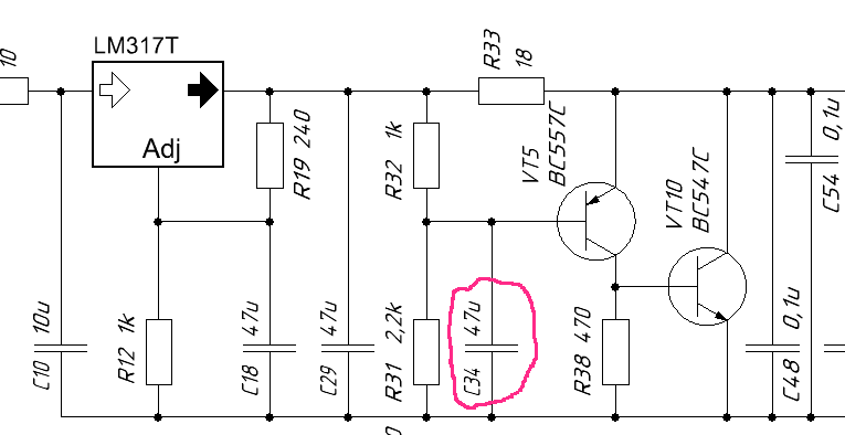

    Возможно, не по теме, но...
    В схемах стабилизаторов Увертюры Назара, так же у Djemshut*а, используются в качестве опорных конденсаторы X5R или X7R. Благодаря усилению транзисторов, пульсации тока нагрузки на эти конденсаторы не попадают, а значит, пульсации напряжения на них тоже минимальны. Вероятно, нелинейностями диэлектриков этих серий конденсаторов можно пренебречь. Но! Насколько мне известно, конденсаторы X7R и особенно, X5R подвержены пьезоэффекту. А значит, обладают и микрофонным эффектом. Не исключено, что это может повлиять на звучание системы, если источник в ней содержит такие конденсаторы в таких местах. То есть, на столе, в тишине схема может звучать очень хорошо, а в реальной системе на хорошей громкости - хуже.
    Наверное, стоит измерить величину и прикинуть степень влияния пьезоэффекта на работу стабилизатора. Может, виброразвязка "опорных" конденсаторов в стабилизаторах окажется целесообразной?
  13. #1212
    13,070
    По умолчанию Re: I-V Петя Рогов
    Nikolay_Po, эта мысль правильная.
    Очень многие компоненты звуковых систем в условиях вибрации теряют в ясности звучания и упрощают звук.
    Отчасти помогает демпфирование, как отдельных элементов схемы, так и корпусов устройств.
    Заметны эти меры с определенного уровня прозрачности системы, и дают значимый результат, когда вся система продумана с т.з. этой идеологии. Т.е. совершенствовать "кусочек схемы" почти бесполезно - вряд ли будет услышано.

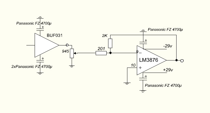

    Цитата Сообщение от SergioT Посмотреть сообщение
    есть 0,1 мкф смд NP0 - вот в руке держу несколько сотен шт
    ---------- Добавлено в 10:34 ---------- Предыдущее сообщение в 10:32 ----------
    А на какую ж нагрузку БУФ03 у вас работает?
    Парадокс. Вам верю, а вот продавцу, нет!
    Нагрузка на 03-ий, проще картинкой:
