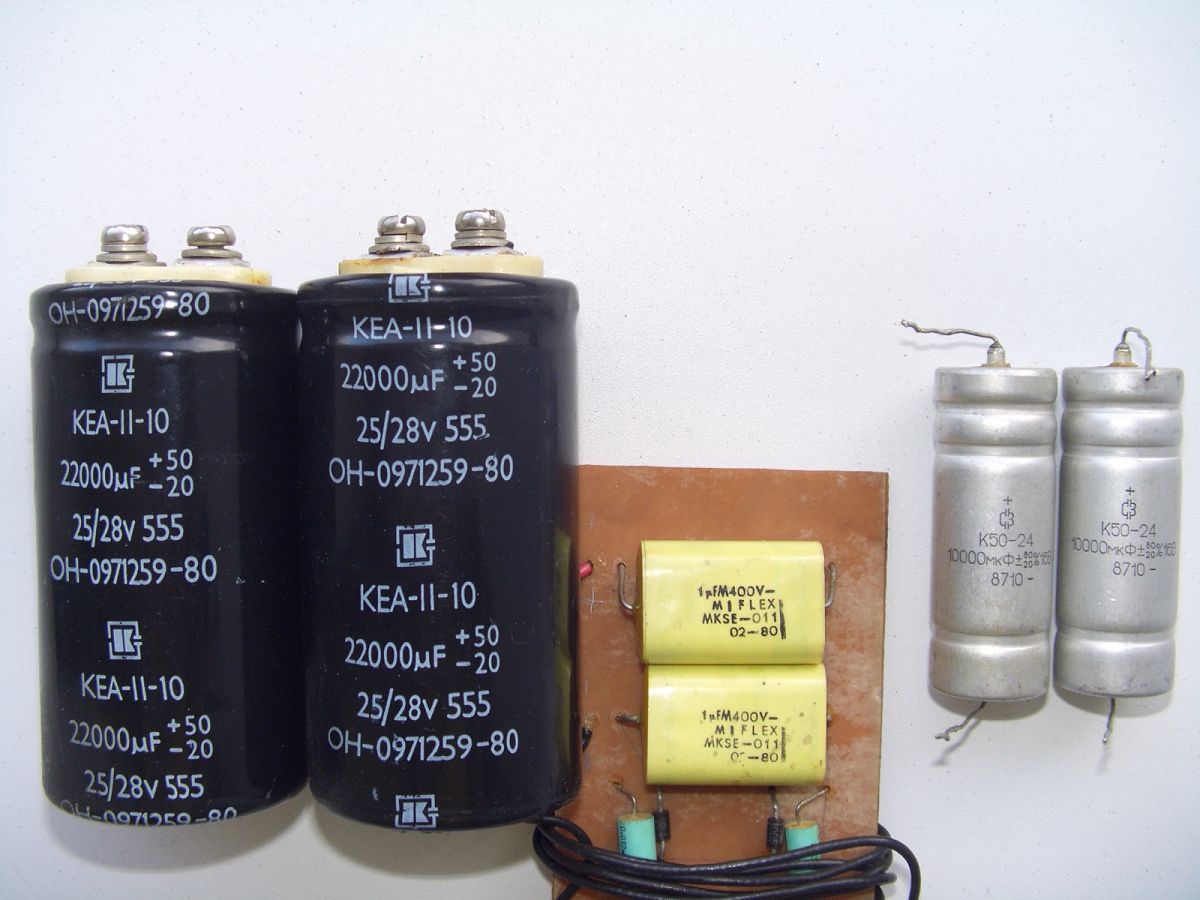

    Цитата Сообщение от Icee Посмотреть сообщение
    Для фильтра отсечки постоянки в сети, нашел такие кондеры
    Вложение 124178
    Какие лучше поставить? 22000 мF это не слишком много? У тех что 10000 мF вольтаж всего 16 В, хватит ли? Маленькие кондеры хорошие?
    Какие диоды ставить - тип, обратное напряжение?
    Для ваших нужд вполне хватит и 1000 мкФ, но я бы поставил 22000 мкФ. Диоды любые на ток от 0,5 А.
  5. #1204
    27.04.2011
    Мурманск
    104
    По умолчанию Re: Ещё раз о сетевом фильтре
    Спасибо, значит на 22000 поставлю, все равно без дела валялись, теперь хоть работать будут.
  6. #1205
    16.02.2010
    Киев, Украина
    286
    И еще одна мудрая мысль. Для маломощных источников наличие постоянного напряжения в сети не критично. Самое сильное воздействие постоянка оказывает на мощные тороидальные трансформаторы усилителей мощности. Вероятно некоторое улучшение звучания системы вы все же услышите, за счет развязки от усилителей мощности, которую обеспечит этот фильтр.
  7. #1206
    27.04.2011
    Мурманск
    104
    У меня давно лежит отлаженная схема защиты от перенапряжения в сети, вот и решил все собрать в одном корпусе - защита + фильтрация. А в усилке на EL84 будет тороидальный силовик стоять - поэтому решил и отсечку постоянки сделать до кучи.
    Да еще вопрос возник - чем отличаются конденсаторы подавления ЭМП от других типов конденсаторов и лучше ли использовать их или сгодятся любые (типа как на фотке выше).

  8. #1207
    16.02.2010
    Киев, Украина
    286
    Пардон, я про усилитель не дочитал, когда говорил что 1000 мкФ будет достаточно.
    Точно можно будет оценить только после прослушивания, но я думаю, что самый лучший результат вы получите, если усилитель подключите через фильтр, а источник прямо в сеть.
  9. #1208
