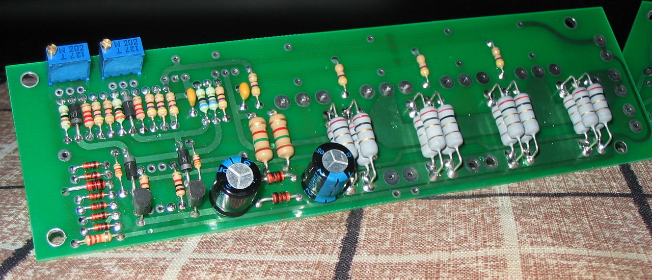

    И тут похвастаюсь Вот фотка новой платы (разводка новая, схема старая) УТ:
    Пока правда не все допаял, но уже глаз радует! Еще раз спасибо Бобу Синклеру, за платы!!!
    Габариты платы всего навсего 170х50мм.
