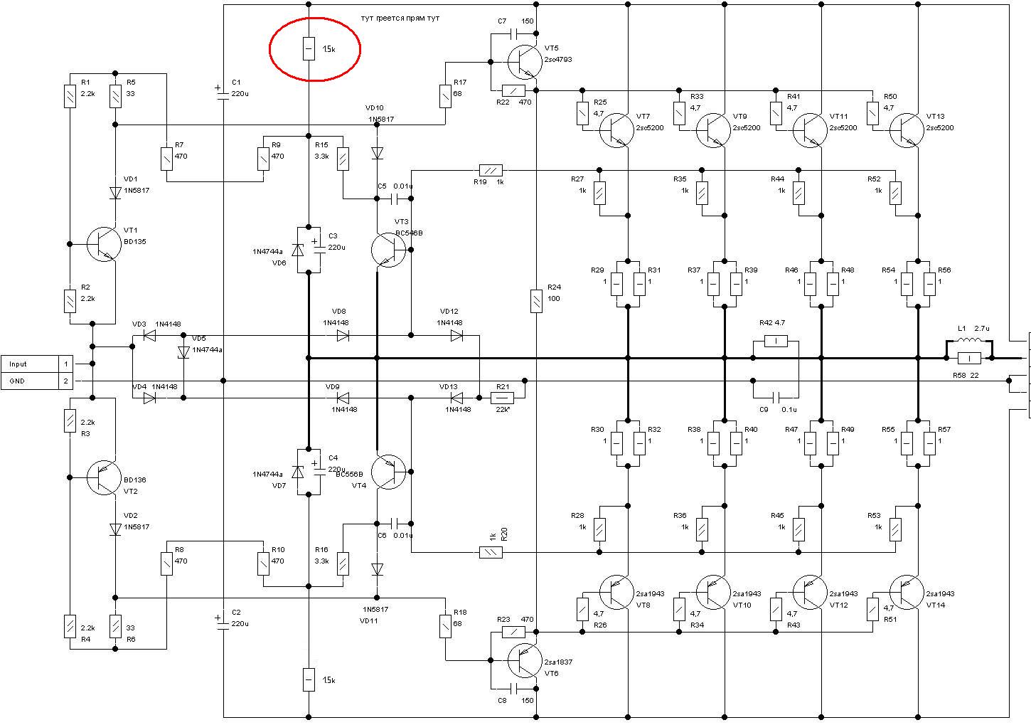

    Собрал два канала ВП один запустился без проблем а второй нехочет на подцепил на быход нагрузку 34ома постоянка 30вольт.напряжение притания +-35вольт на схеме я обвёл красным резистор сильно греется. Что делать как искать неисправность ??????? Заранее спасибо за ответ.

    Я думаю, неправильно впаян стабилитрон, к которому этот резистор идет.
