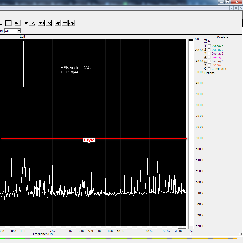

    Конечно, сетевого фона быть не должно, но в THD+N можно не убиваться с THD, а тем или иным способом если не все, то большинство гармоник "утопить" в N.
    Как раз, как у ламповиков. И ничего, звучит очень даже приятно и ничего на месте прослушки не шипит. Нажмите на изображение для увеличения.

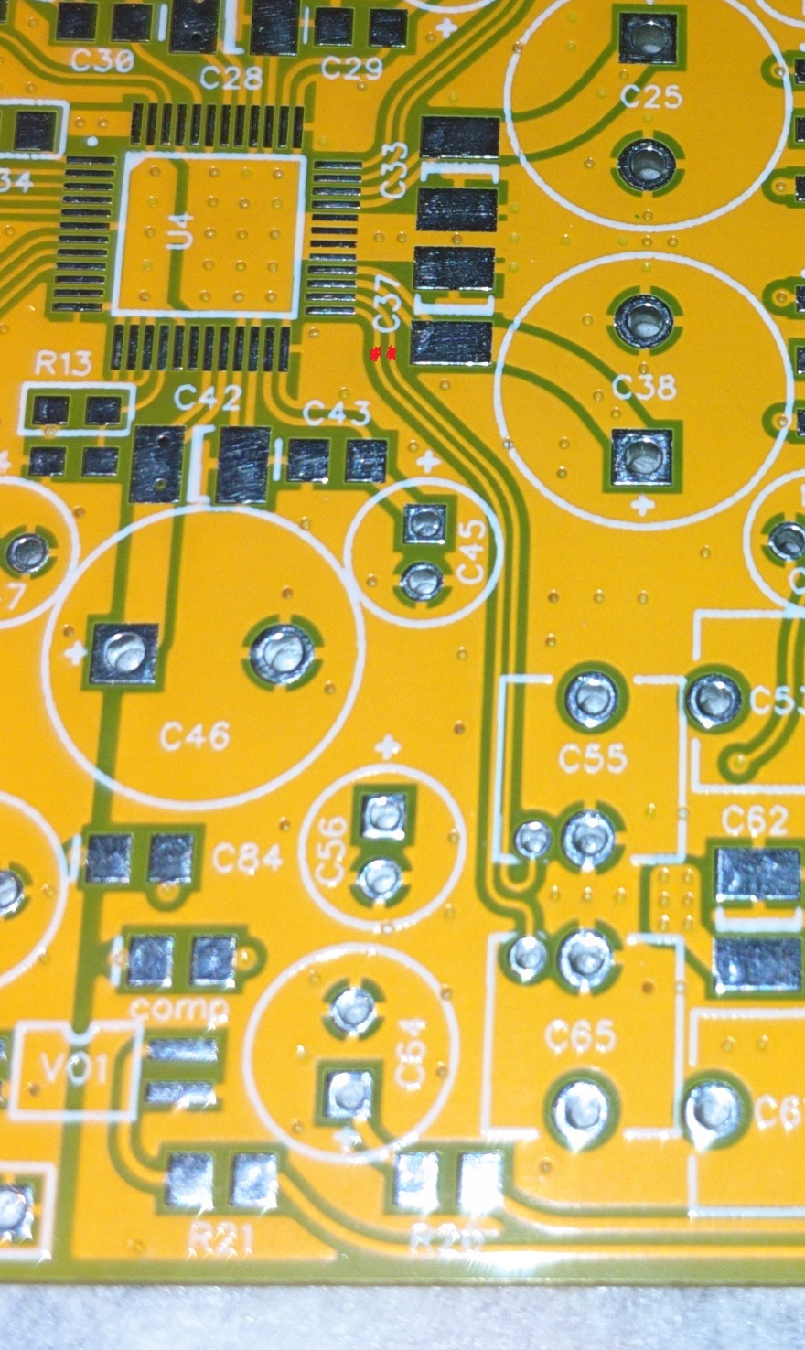

    по поводу этого мне кажется лучше делать так: это плата цап 4493, дорожки дифф выхода идут к переходным возле c55 c65, и под кондерами резюки, тут пр теоритическом большом излучении цифровой части, может наводиться на эту дифф линию выхода с мс, мне думается лучше в нескольких мм от мс цап( красным цветом нарисовал их рядом от выхода мс) ставить резисторы, и тогда вч помехи если наведутся на дифф линию то будут хоть как то ослаблены эпс конденсаторов, а в случае по разводке этой пп, помехи могут попасть в оос оу которые внутри цапа, что может их зашумить и дать интермод, (как отдаленный вариант) ваше мнение?
    Вложение 462592
    У 4493 выход по напряжению, соот-но линии эти низко-импедансные и хорошо шунтируют помехи.
    А если поставить резисторы, как вы предлагаете, то эти линии перестанут быть низко-импедансными и наловят помех еще больше. Все резисторы должны быть максимально близко ко входам ОУ.
    На этой плате я бы придрался к другому: что фильтрующие емкости громоздкие и цепи диф. пары сильно разнесены.
    Понимаю, выходной низкий импеданс на звуковых только частотах, а на частотах скажем мастерклока, который может как раз и "светить", особенно на платах где "не идеально" сделана трассировка шины i2s, нч наводок особо не встречал в цапах, тут же получается на нч импеданс высокий у фнч после цап, а с частотой он как раз падает, разве что если трансы линейные фиговые, может посем рассеяния гармоник в спектр добавить, это да, в общем все равнвам спасибо. А про это чутка подробнее можно: На этой плате я бы придрался к другому: что фильтрующие емкости громоздкие и цепи диф. пары сильно разнесены. Я помню ветку про цап 4490 здесь на Вегалабе, где разводку пп обсужлали
