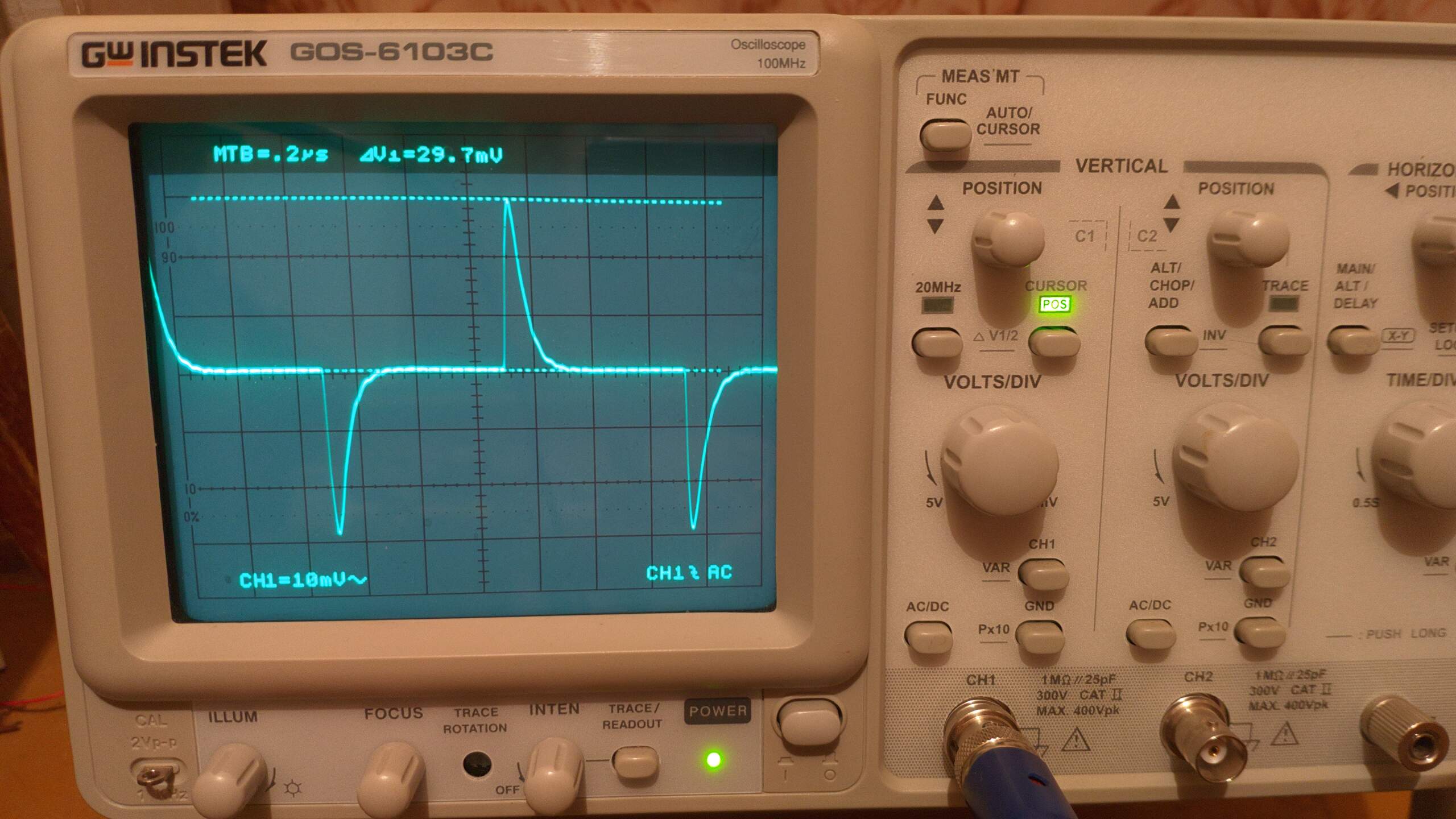

    Решил ради интереса сделать некий прототип каскада ток-напряжение на оу(кр544уд2а) , на генераторе меандра частота 800кгц (почти 16Fs), схема Нажмите на изображение для увеличения.
Название:	ток напряжение.jpg
ID:	459273 , источником тока выступает резистор 760 Ом. 1- щуп осциллографа(X10) сразу с выхода генератора Нажмите на изображение для увеличения.
Название:	image-2024-08-20 22_17_11.jpg
ID:	459274, 2 - выход оу Нажмите на изображение для увеличения.
Название:	image-2024-08-20 22_17_03.jpg
ID:	459275, 3 и 4 - инвертирующий вход оу Нажмите на изображение для увеличения.
Название:	image-2024-08-20 22_17_39.jpg
ID:	459276, Нажмите на изображение для увеличения.
Название:	image-2024-08-20 22_17_26.jpg
ID:	459277. По осциллограммам видно что каждые менее 200нС оу работает без оос и с максимально большим вх сопротивлением, ибо амплитуда на входе оу такая же как и у генератора, это в той или иной степени дает интермодуляции, да и глубина оос на частоте 800кгц очень малая, конечно когда подается синус такой же частоты то понятное дело его амплитуда намного ниже, но ведь у цап выход ступенчатый с бесконечным спектром, если бы был синус чистый... И так же получается чем широкополоснее оу, скорость нарастания, его мощностная полоса, чем быстрее время выхода из ограничения входа и выхода оу тем лучше, подбор коррекции оу в оос и с инверт входа на землю позволяют уменьшить амплитуду "выброса" когда не успевает отрабатывать оос, но все же, насколько "приятно" слушать и осознавать что оу всегда работает в перегрузке входа... , и отсюда ясно что почему оу с полевиками или с резисторами во вх диф каскаже - лучше. Может поэтому многим и нравится больше именно звучание с ток напряжение на резисторе. Кто что думает насколько заметно все это на слух?) От этого и зависит тоже разное звучание с разными оу( по мимо собственных искажений оу). На форуме же есть люди отслушивающие конденсаторы и т д) а тут дела вроде как посерьезнее)))

    разве что разводке пп, разводки питания с низким импедансом на вч, и помехозащищенности уделить внимание.
    Я бы даже сказал что это важнее выбора самого ОУ.
    Интересно как нескомпенсированный опа637 себя покажет в и/у? У меня их кучка, думал никуда кроме риаа их не применить.
    У себя пробовал ADA4637, отлично работает. Причем с даже на КУ -1/+2. Как 637 будет на малых КУ надо проверять.
    Если с параллельным ЦАП, то выходной импеданс у них обычно небольшой, плюс выходная емкость, что автоматом сделает примерно нужную коррекцию ООС.
    Для ДС чтобы сформировать шумовой КУ побольше надо добавлять емкости с "минус" входов в землю, заодно улучшится фильтрация. Хотя зависит от конкретного ЦАП: у новых сабре тоже выходной импеданс небольшой.

    Что тут не обсудили - выходной ток в ЦАП скажем положительный, тогда на выходе ОУ будет постоянка, и при низковольтном питании имело бы смысл питать I/U несимметрично , скажем +3 -7 Вольт вместо +-5? Или подавать на вход постоянный "анти"-ток?
    Для низковольтного питания лучше добавить ИТ на сдвоенных BJT.
