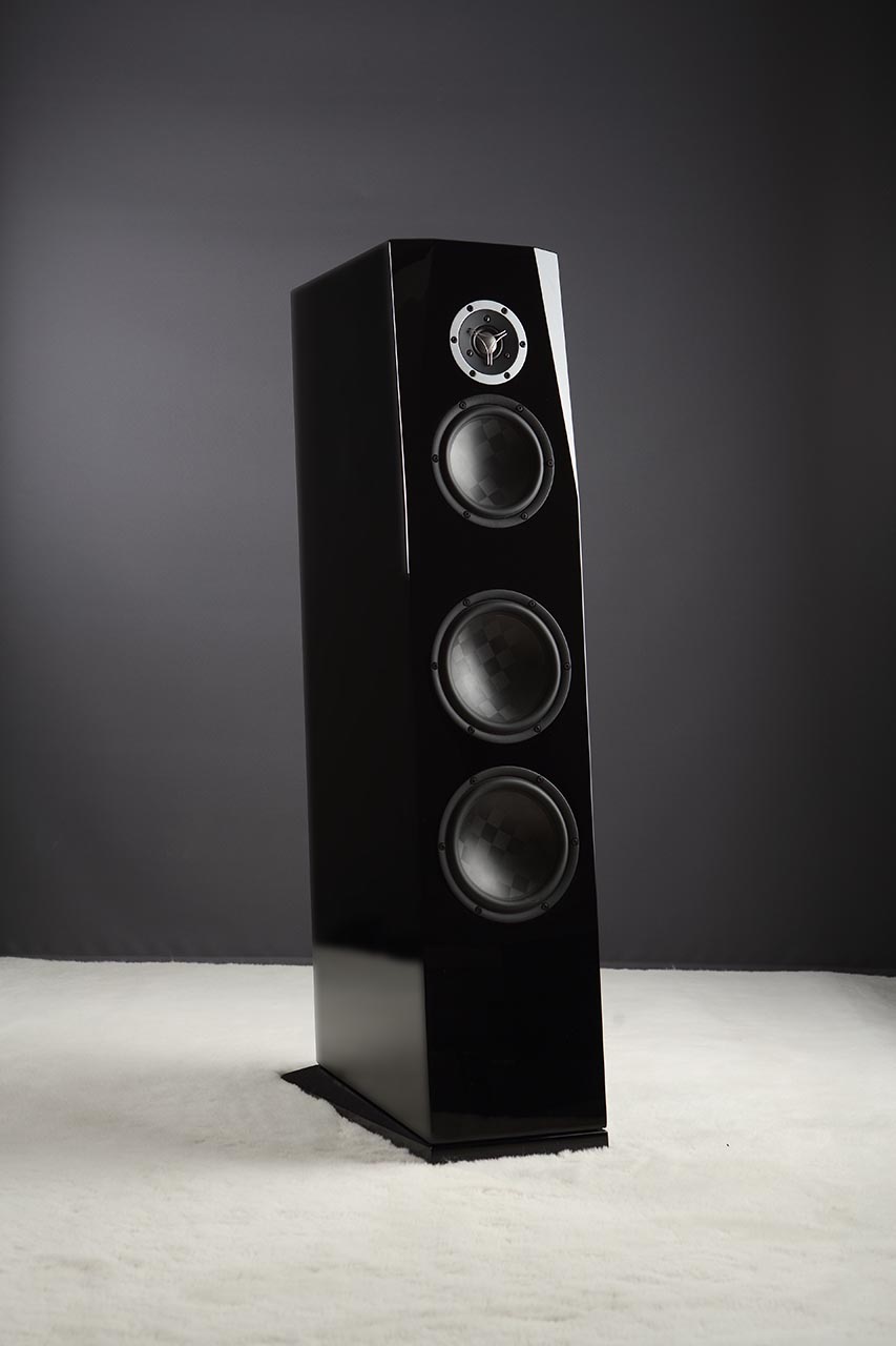

    Если хотите компактный напольник, то можно взять за основу киты от SB Acoustics - Sasandu и Rinjani и "скрестить" их, уменьшв ящик, используя на бас пару 8-омных MW16 в бумаге или Текстрите, а на мидренж вместо MR16 поставить MW13TX-4 и добавить TW29BN или ваш твитер.
    С ФИ пара MW16 будет выдавать 38Гц на -3дБ в ящике коло 50литров.
    MW13TX-4 - пойдет в ЗЯ около 3литров. То есть, берем Rinjani, делаем ящик чуть глубже, чтобы скомпенсировать объем для мидренжа. Расположение динамиков будет как у Sasandu, размер фактически как у Rinjani - 1м высота, 20 ширина и глубина около 50см.
    Вполне компактный напольник с 2*MW16 с ФИ играть будут ниже, чем пара SS 21W в ЗЯ, да и ящик по литражу раза в полтора меньше выйдет.
    Sasandu Textreme в черном глянце смотрится очень неплохо:

    Cравним одну WO24P-4 с двумя вышеупомянутыми SB23MFCL45-8 впараллель:
    Инпеданс в обоих случаях одинаковый - 4 Ом.
    Чувствительность у WO24P-4 всего на 1дБ ниже.
    Искажения на 100-400Гц, при одинаковом давлении например 98дБ у WO24P-4 ниже на целых 15дБ!
    Сатори WO24P-4 тоже хороший вариант, но он так низко как SB23MFCL45-8 не играет, линейный ход меньше. На некотором контенте можно перегрузить НЧ.
    Вариант MW13P-4/MW13TX-4 с боковым размещением WO24P-4 тоже можно рассмотреть, получится не очень компактно (70-80л для WO24P-4), но колонка с узкой передней панелью не будет смотреться громоздкой.
    Можно за прототип взять Audes Excelelnce 3: https://audes.ee/products/excellence...ellence-3-amt/
    Один момент - чуствительность мида будет ниже чем у вуфера, можно добавить второй мид, но это уже не будет так хорошо петь, как классическая 3-полоска W-M-T.
