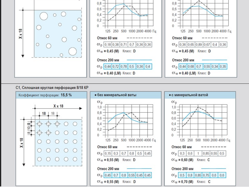

Цитата Сообщение от Stalin Посмотреть сообщение
) Сперва хочу попробовать собрать раму из листов потолочных панелей...
Панели эффективные если перфорированные (если нет то имхо разочаруют, но на пробовать почти без платно) Совет компания "Армстронг" выпускала ранее перфорированные потолочные панели линейка "Перл" и ещё пару. Екатеринбург приличный город, обзвоните дилеров, запросто может заваляться упаковка другая, как неликвид могут отдать за дёшево, шли в форм факторе 60*60 и 120*60. Второй вариант найти в Екб, гипсокартон "Кнауф-акустика" перфорированный, нарезать легко, на 200 Гц КЗП в районе 0,7, я брал бы "звёздное небо"Нажмите на изображение для увеличения.

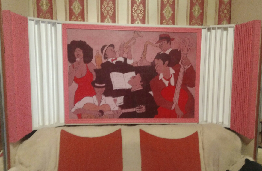

Боюсь мне никто не позволит превратить комнату в студию.
Да это выглядит просто так, на деле дизайн можно оформить так, что даже жена будет довольна.
У меня по простому но поиграв в дизайнера можно много лучшеНажмите на изображение для увеличения.
