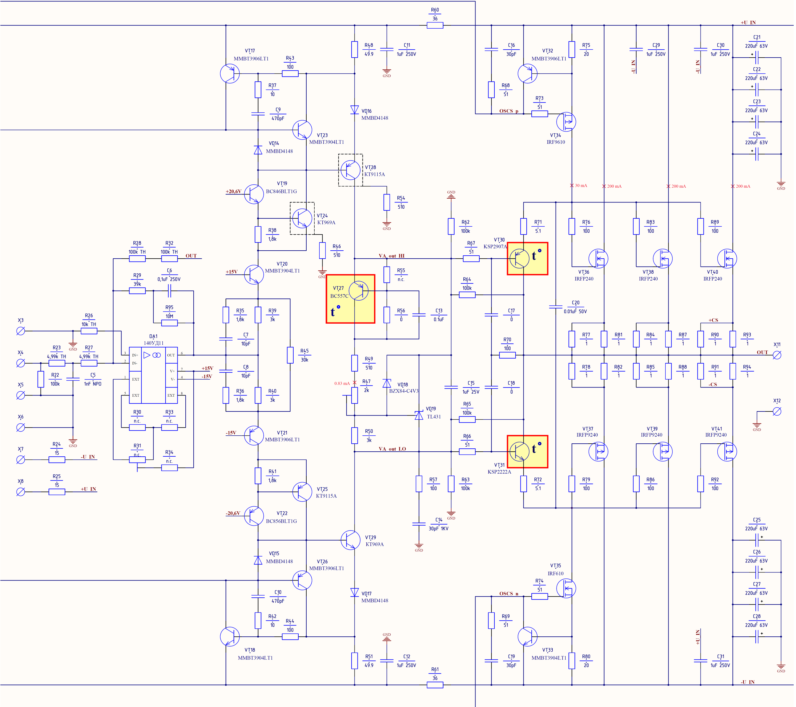

    Фрагмент схемы - сигнальная часть. Все номиналы пока не окончательные. Часть компонентов поставлена для экспериментов, и в окончательной версии платы их не будет.
    Также не решил пока, сколько максимум пар воткнуть на выхлоп: две или три.
    Не показана система питания, защиты, ограничения.

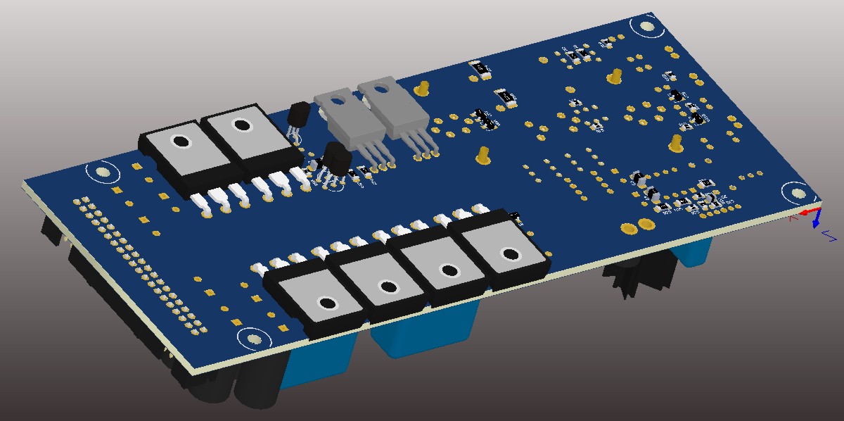

    Окончательно оставил возможность установки до трех пар IRFP240/9240 на выходе.
    Мощи мало не бывает
    Так выглядит плата. По крепежу транзисторов совместима с ВВ2021, на сантиметр меньше длина (180 мм вместо 190 мм).
    Снизу компонентов почти нет, чтобы можно было все посмотреть и настроить, не снимая платы с радиатора.
    Пуск/стоп оптроном, защита, бесшумное включение, встроенный индикатор клипа.
    Термодатчик и транзисторы повторителя погружаются с пастой в отверстие на подошве охладителя ВК.
    Все на доступных компонентах.
    В общем, отдам в производство, и дальше будем пробовать..

    bukvarev, зачем дарлингтоны в каскодах? Проще тогда уж снимать сигнал с ножек питания ОУ
    Пары Баксандалла можно развернуть как у меня в Токаревском усе, запитав коллекторы компенсирующих транзисторов от противоположных плеч
    Имхо, такое нагромождение транзисторов в УН не оправдано, т.к. даже в ВВ/CЛ после ОУ есть каскад усиления по току, а здесь - нет
  11. #110
    Профиль удален
    Аватар для bukvarev
    18.08.2012
    Нижний Новгород
    1,824
    По умолчанию Re: Интеграл. Двойной.
    Это сделано для того, чтобы не думать про усиление по току при использовании отечественных транзисторов. Просто проект имеет виды стать еще и промышленным. А там ничего подбирать нельзя. Максимум - полевики в группы, на полуавтомате.
    Само усиление требуется для уменьшения потерь за счет ответвления тока, и соответственно, улучшения PSRR при разомкнутой ОООС.
    Такой каскад является хорошим по совокупности параметров: меньше потери до рельсы, меньше нелинейных искажений. Но самое главное - значительно лучший PSRR, поскольку локальная ООС в плечах УН формирует достаточно точный узел суммирования токов.
    Предлагаемая является дальнейшим развитием схемы усилителя напряжения (https://forum.vegalab.ru/showthread.php?t=85856).

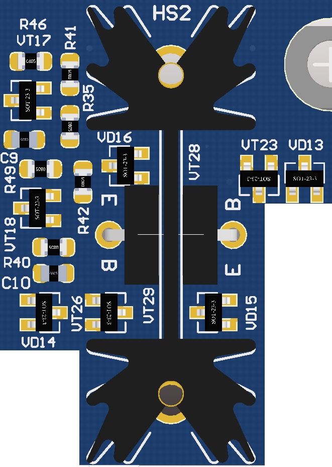

    Это только на схеме кажется, что сложно. Реально - копеечные транзисторы с диодами. На плате "нагромождения" вблизи выходных каскадов УН выглядят так:
    Не думаю, что это сложно смонтировать.
    Что касается девиации тока и целесообразности его усиления, то ИМХО, здесь вполне достаточно выходного тока, выдаваемого ОУ. ОУ проходит как по выходному напряжению, так и по току.

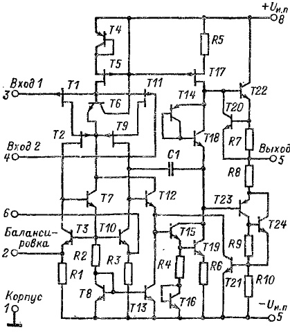

    Кстати, выбор ОУ будет?
    ---------- Сообщение добавлено 14:46 ---------- Предыдущее сообщение было 14:43 ----------
    LM318 можно применить?
  13. #112
    Профиль удален
    Аватар для bukvarev
    18.08.2012
    Нижний Новгород
    1,824
    На макете мы уже попробовали 544УД1А и 140УД11. Еще туда может пойти 140УД8Б, да и вообще любой с малым входным током, частотой единичного усиления от 1 МГц, и скоростью от 5 В/мкс.
    В общем, перетыкать ОУ можно будет сколько угодно.

    544УД1А, 140УД11, 140УД8Б
    Вы серьезно?! Чем вызван такой откат "назад в будущее"?
    А как насчет хоть мало-мальски нормальных ОУ от BB или AD, можно будет?
    Конечно можно. Я написал требования к ОУ. Единственное ограничение - корпус DIP.

    Так выглядит плата.
    Евгений, скажите, чем вызвано несимметричное расположение выходников на плате: совместимостью с ВВ2021 или другими соображениями?
  17. #116
    Профиль удален
    Аватар для bukvarev
    18.08.2012
    Нижний Новгород
    1,824
    Выходники расположены парами, рядом друг с другом. Здесь схема питания не "бабочкой". Поэтому симметрия в том понимании, что должно быть одинаковое количество пар на каждой стороне платы, не имеет смысла.

    Российский опер со слежением. Уже, кстати, в производстве.
