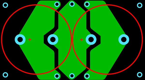

    По умолчанию Разводка земли между конденсаторами питания
    Такая тема уже, была, но ее закрыли и, честно говоря, так и не понял к чему пришли. Нужен ли такой вырез или лучше сплошная заливка?

    ИГВИН, а можете несколько подробнее пояснить картинку в Вашем посте?
    https://forum.vegalab.ru/showthread....=1#post2739157
  4. #103
    13,070
    По умолчанию Re: Разводка земли между конденсаторами питания
    EDDiE
    https://forum.vegalab.ru/showthread....=1#post2730873
    https://forum.vegalab.ru/showthread....=1#post2730900
    Надо не только на картинку смотреть, но и читать. Всё сказано.
    Если ничего не понятно, я ничем помочь не могу.

    Почему то, что цепь плюса нельзя пускать мимо конденсатора, является аксиомой, а вокруг цепи минуса развели тупую болтологию?
    Чем отличается цепь минуса от цепи плюса, и почему её (как некоторые думают) похрен как прокладывать?
    EDDiE
    Эд, что тут может быть непонятного?
    Цепь не должна идти мимо выводов конденсатора - она должна приходит на вывод, и уходить с него.
    Не представляю, что тут ещё надо пояснять?
    ---------- Сообщение добавлено 15:55 ---------- Предыдущее сообщение было 15:54 ----------
    Это в равной степени касается как земляной шины, так и потенциальной.

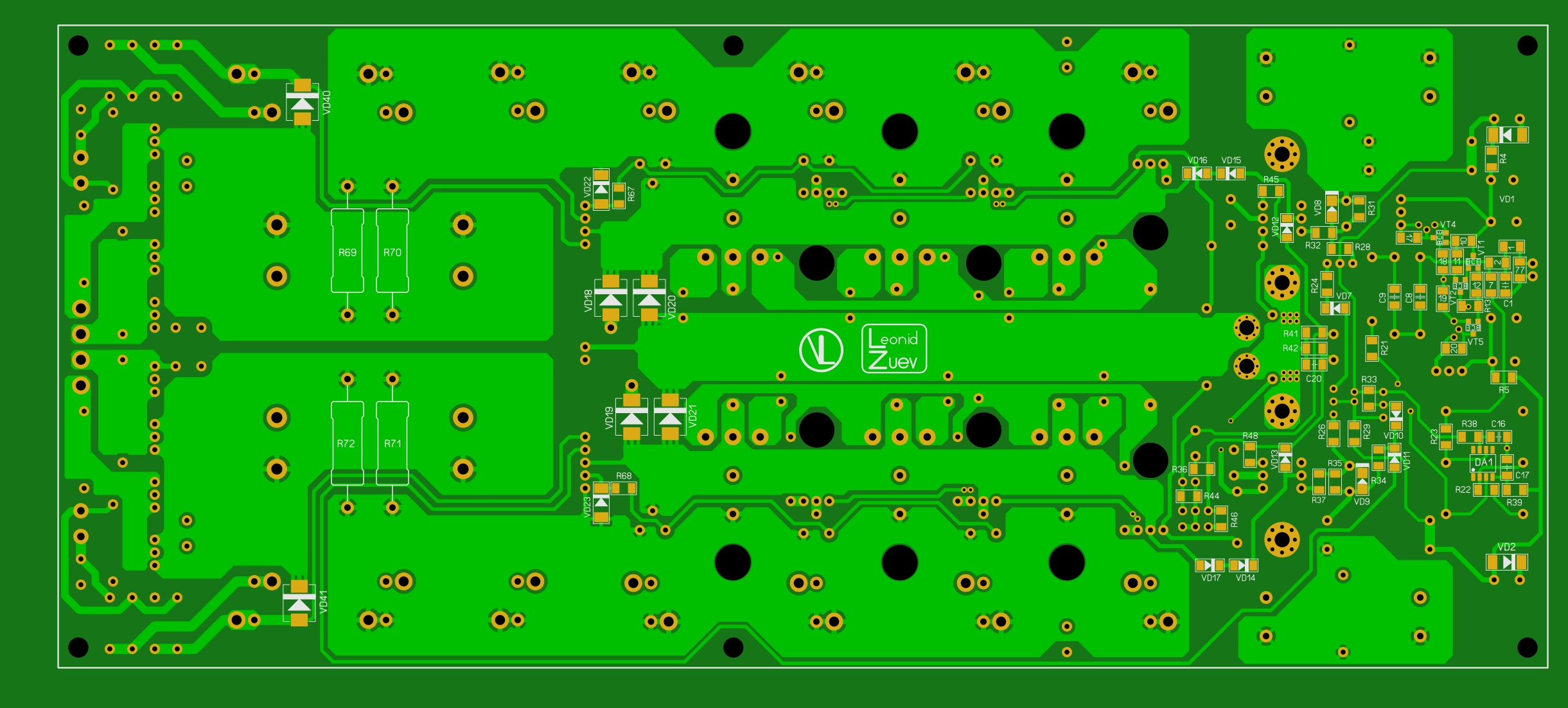

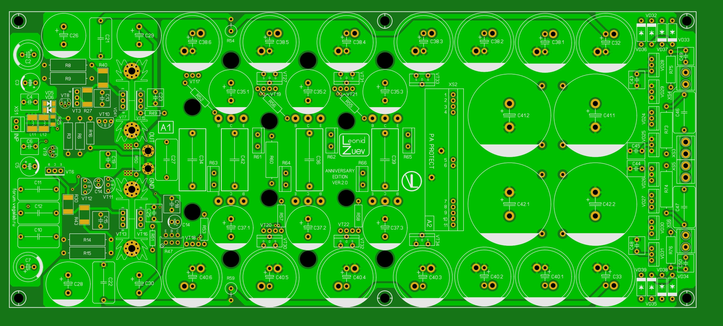

    Тогда как Вы это объясните?
    Новый Усилитель Зуева https://forum.vegalab.ru/showthread....ll=1#post32320
    еще и у sia также общий сделан в СЛ
    Последний раз редактировалось EDDiE; 22.02.2020 в 16:32.

    У sia мне все понятно с шинами питания, - у каждого транзистора есть свой полигон питания соединенный коротким широким отрезком с соседним полигоном питания (я бы этот отрезок сделал миллиметра на 1,5 пошире). Ну, и острые углы которые меньше 90 градусов убрал бы.
    Общий полигон "+" и "-" имеет очень низкое погонное сопротивление и такую же индуктивность, в отличии от японских "художественных" рисунков.
    На Вашем рисунке, мало чего понятно, что Вы хотели сказать, поэтому, попросил Вас пояснить.

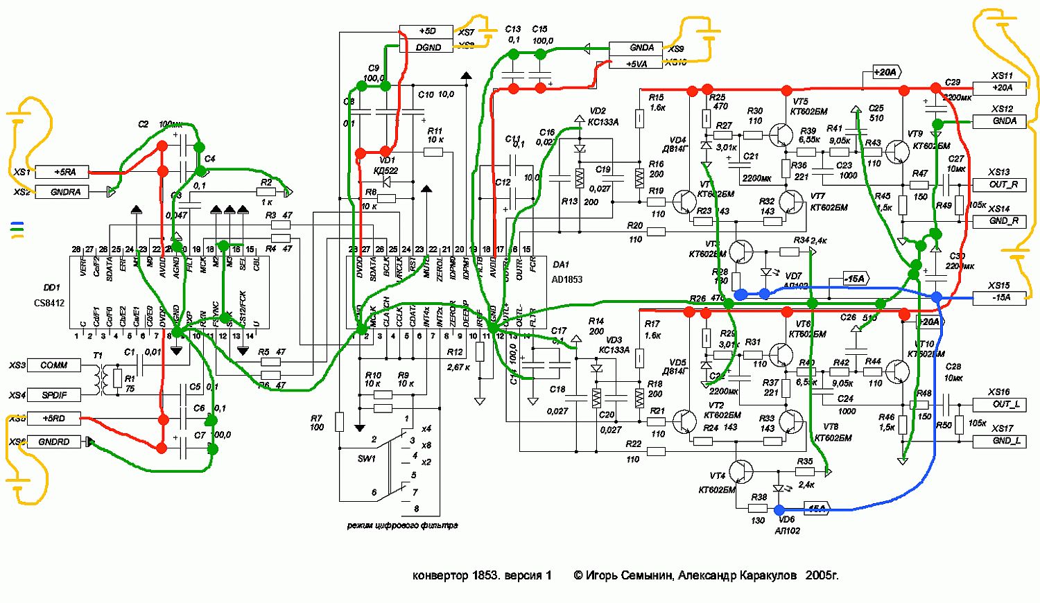

    Дело именно в пути тока. Или он (ток) выбирает его (путь) по наименьшему сопротивлению, или "бежит вода Кубань-реки, куда велят большевики".
    При чуть ошибочной разводке, при токе потребления порядка 60 мА, и неверно стоящей паре конденсаторов 6800 мкФ, сетевой фон вполне прослушивается, если на пути тока нет хотя бы трехного стаба. Это я проверял.
    Чуть по другому расположенные проводники (не полигоны) - дают усушку-утруску фона раз в десять.
    Вообще разводка шин земли и питания дело простое только если не слишком заботится о результате. Игорь Семынин подтвердит, 100%. Где-то была прорисовка разводки, для ДАКа... Щас поищу.
    Ага, нашел, см. аттач.
    Казалось бы, токи там вообще мизерные, а вот разводка играет существенную роль.
    Есть один сложный способ, как сочетать отличное средство - полигон, с другим отличным средством - обеспечивать путь токов строго через конденсаторы. Заключается в том, чтобы заливка переходила со стороны на сторону на выводах трухольных электролитических емкостей. В добавление - на этих выводах размещают пленочные конденсаторы. Таким образом, потенциал шин питания по переменке будет самым низким, почти нулевым. Но этот метод крайне трудозатратный, требует большого внимания, легко наделать трудоисправляемых ошибок. (И ещё нужны полупрозрачность в проге, в которой разводишь. Простое отключение слоёв не даёт полного представления.) Представь что шина в виде полигона каждый раз, на каждом шунтирующем конденсаторе, ныряет на другую сторону платы... Кто реально разводит платы, меня уже понял, но не факт что будет это делать. Очень заморочено. Хороший результат даёт простая заливка, особенно в усилителях класса АВ. Но и тут надо смотреть пути токов, полигоны позволяют. Где-то подрезать, где-то обойти стороной. Разводка плат - это своего рода искусство, эдакое инженерное...
    Поэтому Лепехин развел уже наверное с десяток проектов, и весьма неплохо, а другой возьмется - и будет хуже.
    Тут нужен изрядный опыт, и надо постоянно этим заниматься.

    Если внимательно посмотреть, то на fig.3 - тот самый пресловутый разрез шины земли, о который тут ломаем копья уже несколько страниц.
Название:	Семигор Разводка ДАК.jpg
