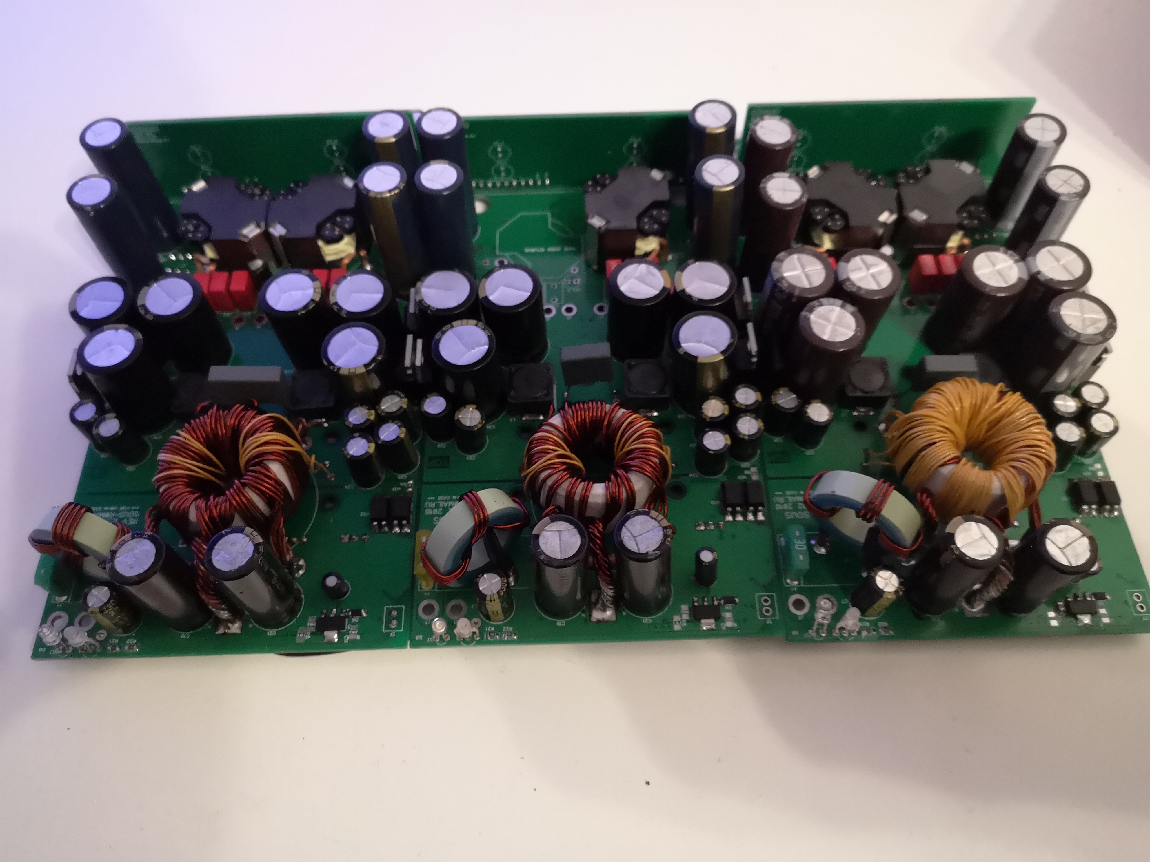

    Есть три полностью собранных усилителя, 2 собраны на панасоник фц/фм, ад8066, по питанию оу np0., один вместо панасоник ничикон, и повышенное напряжение питания. Отдам со скидкой 10%.

    Сегодня получилось снять видео тестирования усилителя
    Шумовая полка из-за петли через землю аудио карты, при подключении любого другого источника никаких лишних всплесков нет.
    Так как корпус мелкий - пришлось дополнительно уменьшить Rg в полумостах для снижения потребления ХХ.
    Потребление при 14.4В 0,72А. Вторичные напряжение около +/-58В.
    Максимальная мощность получилась 300Вт RMS (600 пик) при 1% искажений/канал.
    Конечно, корпус при таких термонагрузках RMS раскаляется, но на музыке терпимо.
    ---------- Сообщение добавлено 29.05.2019 в 12:27 ---------- Предыдущее сообщение было 28.05.2019 в 20:10 ----------
    Дошло время сделать термотест корпуса.
    При питании 13.8В, выходной мощности 100Вт RMS температура нижней крышки в районе выходного каскада утановилась за час в 66С при 22 окружающей среды, в положении лежа.
    Это соответствует музыкальной нагрузке в 2х150Вт пиковой, т.е. музыки с пикфактором 3.
