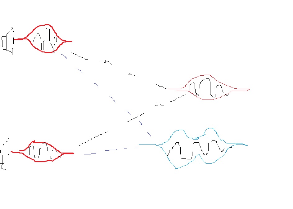

    Грубо говоря в точке прослушивания суммированные волны двух излучателей на любых частотах должны давать одинаковое значение.
    Чего в ухе не будет никогда. Уши это зона. Зона с кашей фаз и амплитуд.

    Я говорю о том, что задержки вносимые фильтром в НЧ и в ВЧ, а так же расположением динамиков на морде не просто влияют на фазу синуса. Они влияют на восприятие пакета:
    Я рассматриваю меандр и ступеньку как некий вылетевший пакет.
    и думаю о том, что для сохранения общей формы пакета (именно формы пакета, которую доказано воспринимает ухо) надо в первую очередь хотя бы сократить разрыв между вылетом частей пакета из ВЧ и НЧ динамиков.
    А то что происходит внутри пакета (сдвиг фаз) вторично.
    Потому что мозг "подозрения" в зону картинки интерференции компенсирует инстинктивным движением головы.
    Если ты долго играл с процессором то замечал как инстинктивно ухо поворачивается при кручении настроек.
    вот моё убеждение - сократить время прилёта пакетов - важно.
    фазировка каши внутри пакета - не важно.

    мы просто о разных уровнях "отставания" говорим.
    Применительно к свету ты размышляешь о том, как складываются 2 пятна от фонарика на пересечении.
    А я говорю о том, что задержки настолько большие, что фонарики с разной скоростью моргают
    при условии измерений в БЭК... в реале к этому пакету прибавляется отражения в силу 344м/с и сократить время прилёта пакетов ниже можно лишь изменив свойства среды т.к пакеты прилетают не сами по себе а есть упругое колебание среды. Это свет и любые эл.магн.волны не возбуждают среду -в силу своих свойств.
    не факт, ухо приёмник, рулит мозг. Ну и много зависит от периода T прихода пакета, за микросекунду мозг услышит короткий "пик" а сколько чего в этом коротком "пик" не поймёт, каша там или всё по полочкам разложено. Т.е мозгу для "разложения ряда Фурье"нужен некий минимум период Т. Это только приборами можно растянуть 1мксек "пик" в n- раз и посмотреть какие пчёлы в этом улье живут...
    моргают ровно со скоростью F а вот период задержки синфазного моргания есть функция фильтра. Если в акустическом центре обоих излучателей это одно , если на оси излучения одного из излучателей другое.
