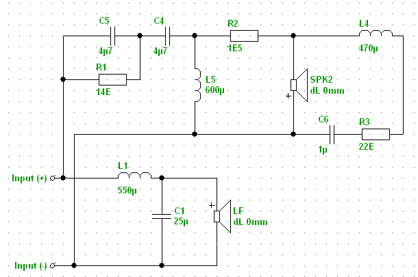

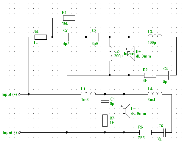

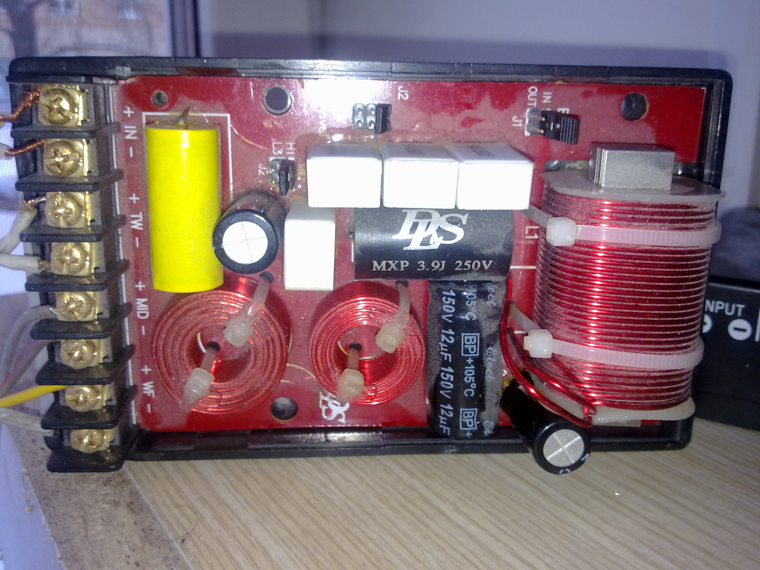

    Здравствуйте,
    Есть самодельная 3 полосная система. Мидбас Audax HM1701G8 + купольник от DLS 6.3 Ref + ВЧ Audax tw025a0. Все работает через crossover от DLS 6.3 Ref. Частоты среза 600-600.Все вполне сносно играет.Кстати посчитал его и правильно все детали рассчитаны. Процедура фазирования НЧ головок понятна и проста. Далее на всех динамиках указаны полярности ,естественно и на crossovere.
    Соединяю - звук плотный собранный, но субъективно не нравится. Но стоит поменять фазы СЧ и ВЧ на противоположный ,как становится звук более интересный. Однако кажется ,что происходит разрыв сцены. И вот на распутье ,то ли начинать двигать динамики вперед-назад. Процесс не совсем понятен ,куда двигаться.
    С уважением Михаил.

    По умолчанию Re: Фазирование динамиков в 3-полоске
    странно, что "все детали правильно рассчитаны" в кроссовере для авто, где расчитывается все для игры "под углом" а не на оси динамика...
    И если Вы все перерасчитали, напишите как и чем меряли, ну и замеры (файлы с результатами) обязательны.
    Удивительно, но я не знал ,что параметры разделительных фильтров могут отличаться для динамиков работающих под углом и прямо. Всегда считал,что есть частота раздела и величина полного сопротивления в полосе.
    18,747
    Пора менять взгляды.
    Если по делу, то АЧХ самого фильтра без учета АЧХ самих динамиков ничего толком не значит и под разными углами ачх у динамиков меняется, а если ещё и кривую импеданса подставить, то расчётный фильтр даже в микролабы не годится.
    Но фазу вращать можно только полярностью динамика,она меняется для всей полосы его работы.
    двигать фазу можно структурой и параметрами фильтра , смещением ДГ.

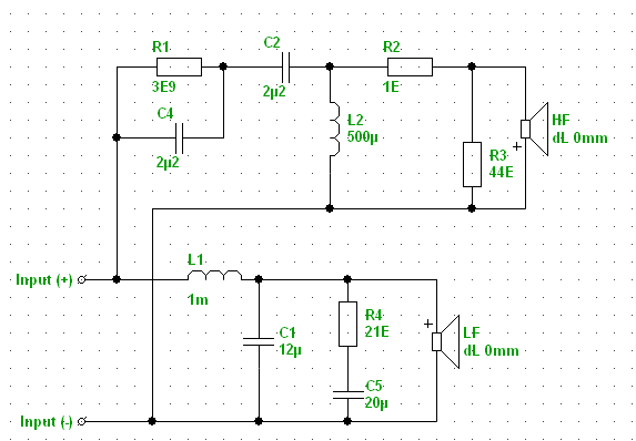

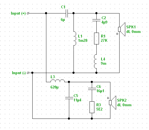

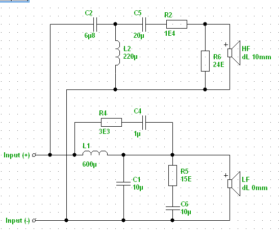

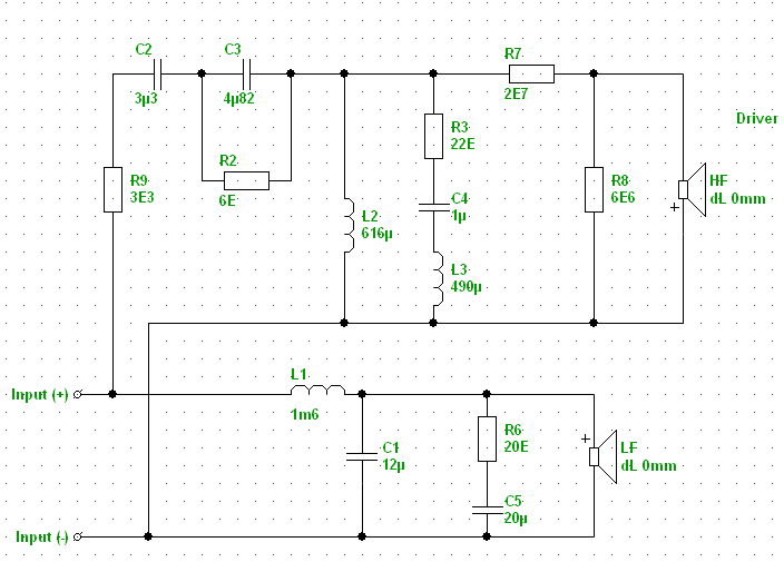

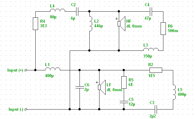

    Вот несколько картинок, но которым ясно что к каждому случаю должен быть свой подход и без измерений в жизнь не догадаешься с какой стороны этот подход.
    Когда теоретически разбег фаз между полосами составляет pi/2 плюс-минус pi*n (1й+1й порядок, 3й+3й и т.д.), оптимальное подключение динамиков может быть как синфазным, так и противофазным. здесь в дело вступают дополнительные факторы: взаимное расположение динамиков по высоте и глубине, их диаграммы направленности и т.п.
    А чтобы избежать грубых ошибок при сведениии, никаких измерительных лабораторий не требуется. Достаточно электретного капсюля от компьютерной гарнитуры и компьютера со встроенной звуковухой и установленным RMAA . А не будет грубых ошибок - можно уже ориентироваться на "более интересный звук" и прочие субъективности

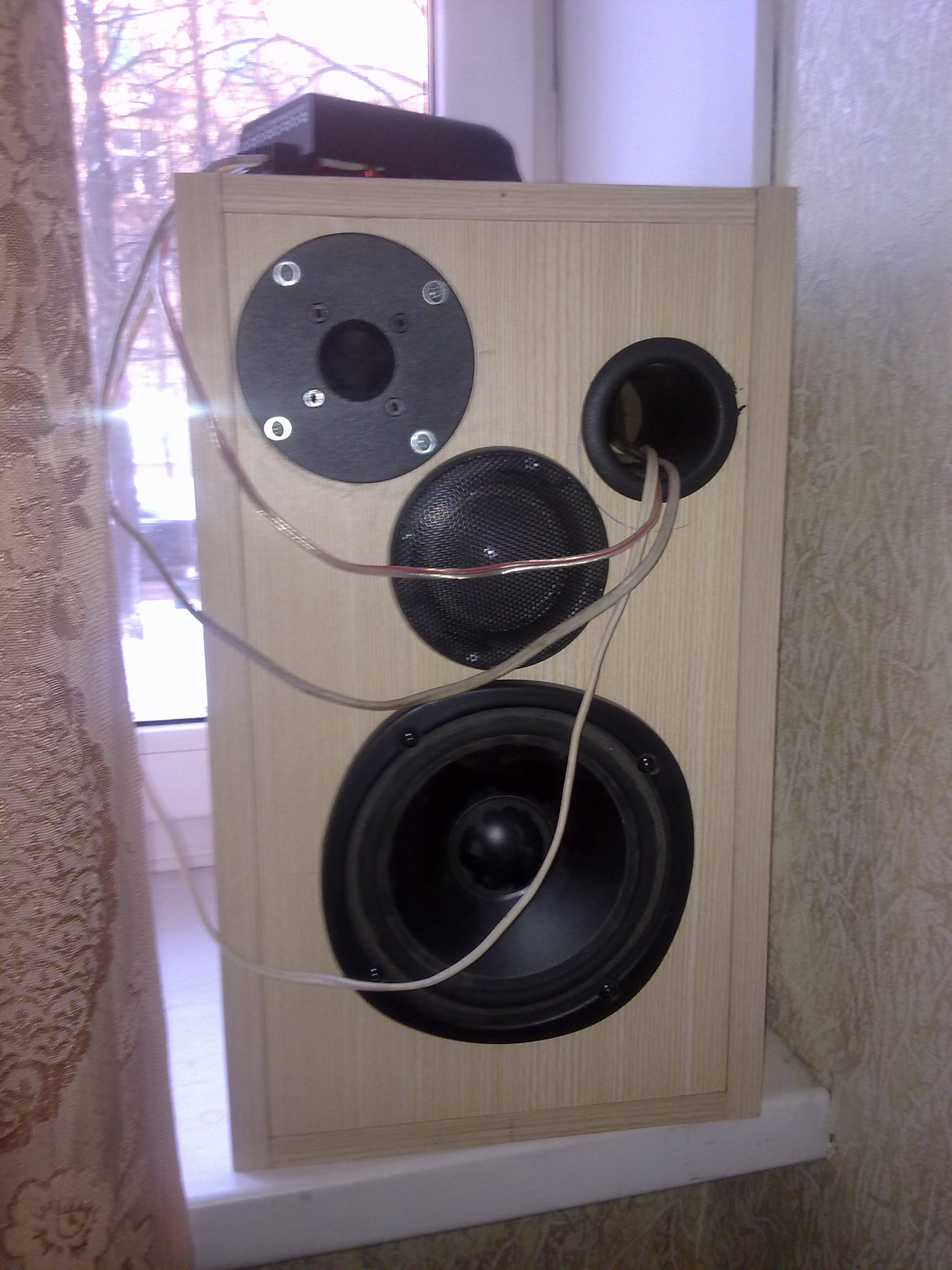

    Наверное надо сфотографировать фронт колонок.
ID:	178401   Нажмите на изображение для увеличения.
