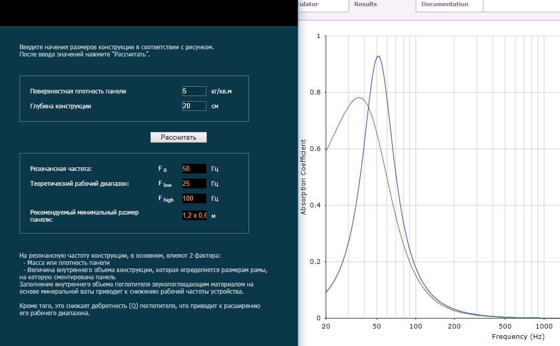

    О полезности калькуляторов, справа тоже 5 кг 200 мм оба:
Название:	gj ktpyjcnm.jpg
    Мне кажется, или ниже 30Гц лучше не давить сильно? Румгейн это скорее полезная штука, чем вредная.
    Кажется, этот калькулятор даже учитывает, что в вате адиабата почти в изотерму превращается, это ведь что-то около +30% объема "виртуально"
    Денис

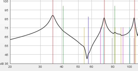

    Денис, вот такой провальчик, как на картинке на 56, как образуется? Че-то я не врубаюсь или не совсем. Реальный заметно не совпадает с калькуляторным, но это еще проверю.
    Ну как. Интерференция. Сначала приходит прямой сигнал, и всё нормально, а потом приходят отражения в противофазе, и всё вычитают.
    Вот, нашел https://forum.vegalab.ru/showthread....03#post2337103
    ---------- Сообщение добавлено 11:06 ---------- Предыдущее сообщение было 11:04 ----------
    Явление очень тонкое и труднокалькулируемое, потому и не совпадает.
    ---------- Сообщение добавлено 11:14 ---------- Предыдущее сообщение было 11:06 ----------
    Вот, нашел
    ЗЫ: там на графиках амплитуды не в масштабе, а приведены к одному виду для наглядности.
    Денис
    Можно чуть подробней, как были получены эти графики? Это рез-т сравнения двух калькуляторов?
    E=mc^2 ± 3 dB
  16. #116
    аудиобалбес Аватар для Flaesh
    14.02.2006
    Eburg
    7,637
    По умолчанию Re: Низкочастотные угловые поглотители
    Слева с сайта Смирнова, графики справа - http://www.acousticmodelling.com/ .
    Там вроде все очевидно как, не могу придумать ответ , если конкретный вопрос - сформулируй пожалуйста.

    30.05.2005
    2,196
    Зелёная кривая это -...?
    Фиолетовая это-...?
    E=mc^2 ± 3 dB
  18. #118
    14.02.2006
    Eburg
    7,637
    Это калькулятор http://www.acousticmodelling.com/
    Ты туда сходил? Нажимаешь, заполняешь, калькулировать, вуаля

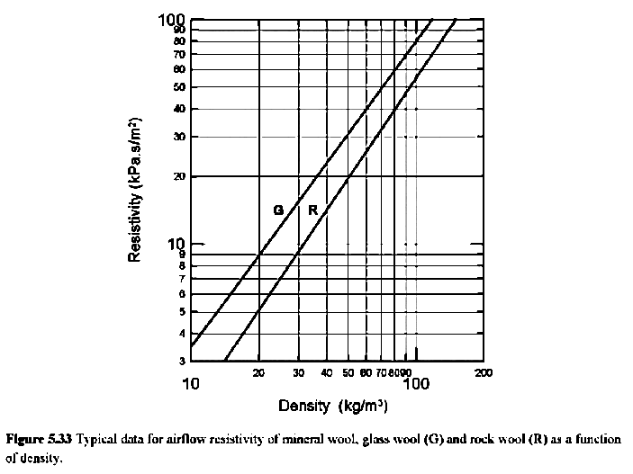

    GFR с точностью около октавы можно взять из (опять третий раз повторюсь)))
    ---------- Сообщение добавлено 03:19 ---------- Предыдущее сообщение было 03:18 ----------
    ААЫЫ, скажи что не понял, а то спать пойду)))
Название:	airflow resistivity glass wool vs mineral wool_.png
