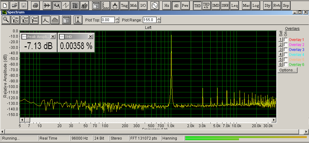

    Попался удачный экземпляр PCM58P-KY. Гармошки утонули в шумах.
    А вот пример не очень хорошего экземпляра PCM58P-KY.

    Вроде гармошек нет, а всего 0.001%
    Хм, а вы калибровали второй 58?
    Накопал у себя замеры своего старого.

    Ну неплохо. У Вас выхлоп другой, как я понимаю. Да и звуковая карта у меня не откалибрована по входу.
    Замеры сделаны на версии платы без возможности подстройки разрядов. Я это к тому что микросхемы здорово между собой отличаются, показаны самый лучший и самый худший экземпляры из имеющихся.
