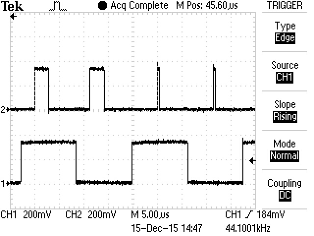

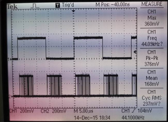

    Посмотрел осциллом на выходе I2SoverUSB платы.
    Вроде бы все работает корректно. На осциллограммах вывод по I2S 16-бит данных в разных режимах. Режим понятен из названия картинки.
    Я так и не понял как должен выглядеть неправильный I2S сигнал, в котором один из каналов сдвинут на 22мкс. Это же целый период 44.1кГц. В одном канале выводится текущий отсчет, а в другом предыдущий?
    Надо смотреть синус килогерц в 20 (уже в аналоге) двухлучевым осциллографом (я вижу, он именно такой). В режиме X/Y должна быть прямая, а не эллипс, если не ошибаюсь. По данным I2S ничего понять нельзя.
    ---------- Сообщение добавлено 19.14 ---------- Предыдущее сообщение было 19.13 ----------
    Третья картинка меня смущает т.к. полагаю если это I2S RJ блок дата должен быть привязан к правому фронту сигнала LE.
    Может так burst clock.
    Аудиотехника не есть вещь в себе, а скорее продолжение личности автора (или её отсутствия), а также пользователя.
    Максим, надо посмотреть разность фаз между каналами на разных частотах выводимого аналогового сигнала.
    Т.е. для частот десятки-сотни герц каналы будут синфазны.
    А вот для десятков килогерц - набег фазы будет существенным вплоть до Fs/2 при котором синус в правом и левом каналах будет противофазен.
    При необходимости я могу поинтересоваться этим аспектом у Любена Моллова - автора I2SOverUSB, надо?

    Похоже проблема, если и есть, то именно в том что "в одном канале выводится текущий отсчет, а в другом предыдущий". На картинках выше это не понять. Синус 20кГц выявит проблему, но двухлучевой осцилл у меня только на работе, а отнести весь ЦАП туда сложно. Завтра проверю, сгенерировав сигнал, который покажет проблему (если она есть) и по виду данных на I2S.
    Нет, это когда плата сконфигурирована в режиме вывода RJ 24-бит, а реально данных только 16. Младшие 8 бит нули. Если сдвинуть ползунок громкости с максимума - выводятся уже 24 бита. Так что все корректно.

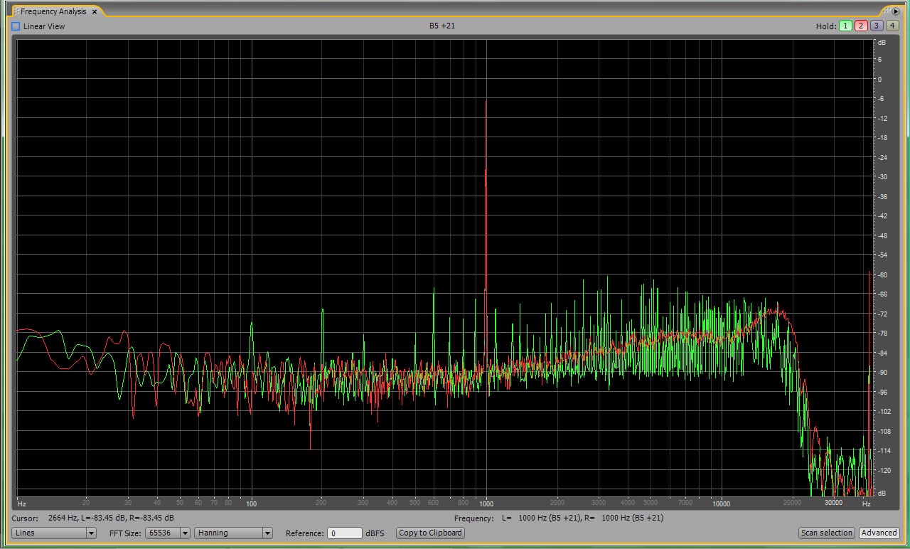

    В режиме вывода I2S завтра на шине посмотрю.
    Посмотрел - все в порядке.
    На картинках 16/44.1 стерео сигнал в котором чередуются отсчеты величиной 255 и 1. В двоичном коде это выглядит как младшие 8 бит единицы, старшие нули (отсчет 255) и младший бит 1, старшие нули (отчет 1). Данные в левом и правом каналах одинаковые.
    ---------- Сообщение добавлено 09.26 ---------- Предыдущее сообщение было 09.21 ----------

    steel_monkey, Пётр, сорри что в твоей ветке пошло обсуждение I2SoverUSB преобразователя. Надеюсь это не совсем оффтоп.
ID:	253221   Нажмите на изображение для увеличения.
ID:	253220   Нажмите на изображение для увеличения.
