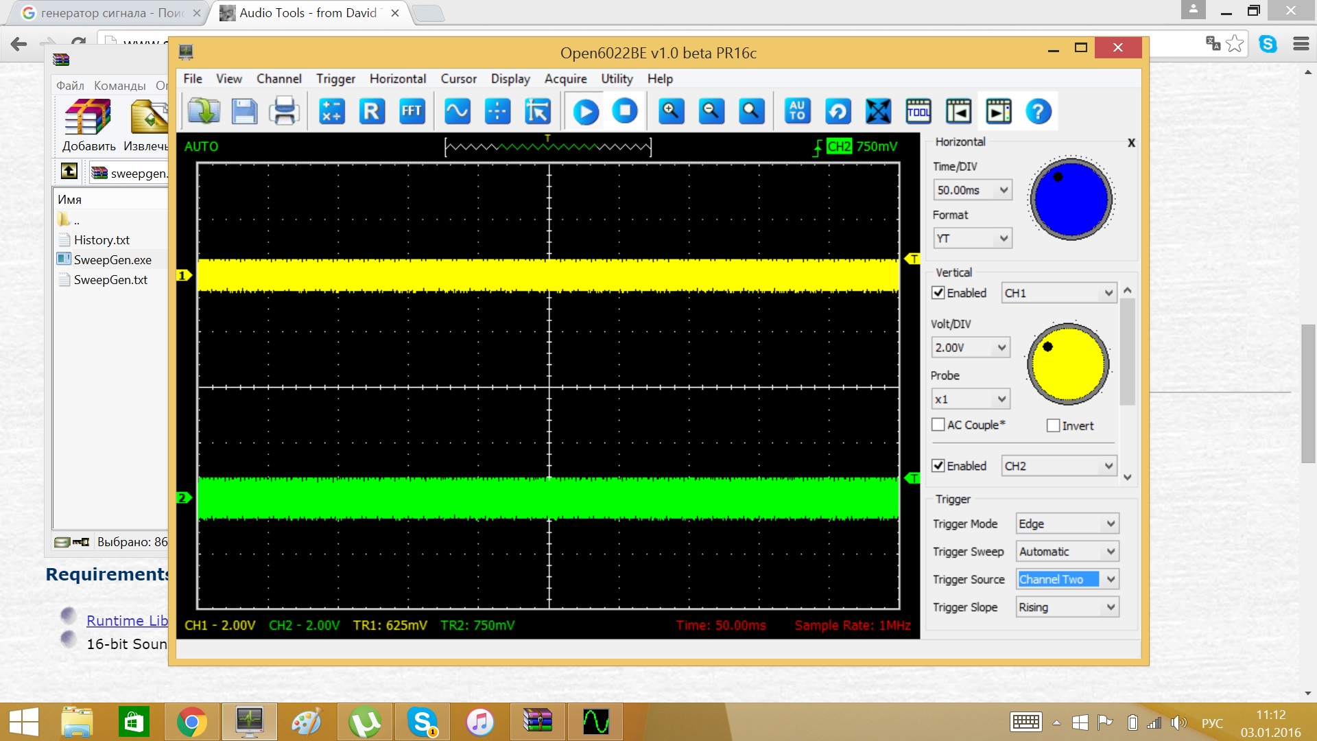

    Есть 6 цапов pcm1794 замкнутые в моно байпас, и все меряются по разному на выходе, могло ли что то просто подсадить канал цапов или нет? Вроде бы все каналы работают!
    фото снято с двумя графиками размахов на одном кГц с двух цапов замкнутых в режим df mono bypass

    Нужно проверить резисторы в цепях ООС IU и буферов, а так же в IREF. С номинальным отклонением резисторов 0,1% такой разницы не должно быть, во всяком случае на НЧ.

    Спасибо большое за подсказку с номиналом iref, а то я не думал что там должен быть такой допуск, я туда 5 % зафигачил)))я тут ещё посмотрел что платы у меня с производства пришли с ооооочень маленьким зазором между ног цап меньше 0.2 мм похоже где то залипон.может м/с цап от того что допустим выводы канала меж собой замкнуты помереть?

    У меня преобразование ток напряжение собрано на резисторах 24 ома с точность 1% по этому там нет оос,а вот в буфере стоят резики по 20ком с точностью 0.1%

    5% - ты на осциллографе не заметил бы никакой разницы.
    Да и на слух еще не факт что услышал бы, 5% это же всего 0.4дБ.

    Ну значит у меня на некоторых платах есть залипон на одном из выходов цап, я заказал переходники ssop28 на дип попробую на них перепаять и на макете протестировать. Надеюсь что от замыкания каналов цап не помирает!!!(((

    Вряд-ли, при залипании одного из выходных полюсов сигнал стал бы ровно в два раза меньше.

    Оно так и есть.я же измеряю не каждый канал цапа а моно включение, так как у меня в плате не переделать на два канала только моно или резать перемычки

    Можно выпаять резисторы IU и прозвонить.
