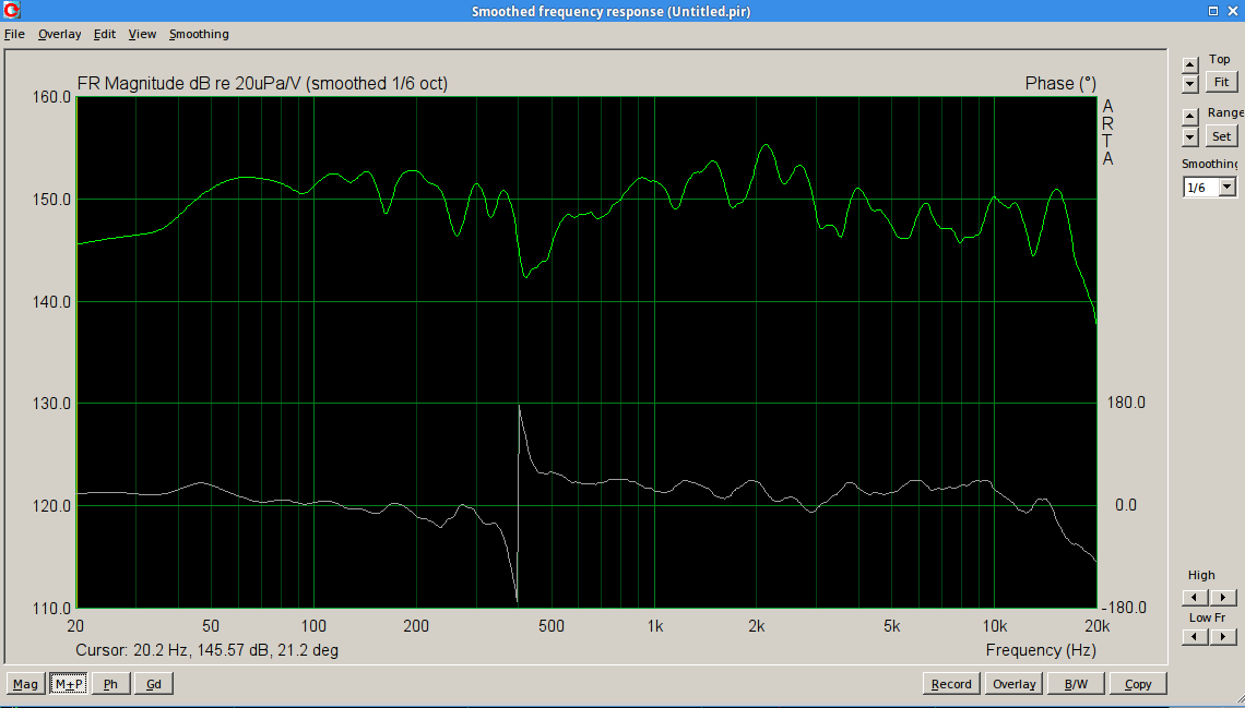

    Блин, все-таки в Арте удобнее гораздо работа с импульсом. Попробую еще раз. Замер с 60см, динамики ВЧ и НЧ делятся с помощью миниДСП. На ВЧ динамик введена задержка в 0.14мс.
    Замеряем ВЧ динамик:

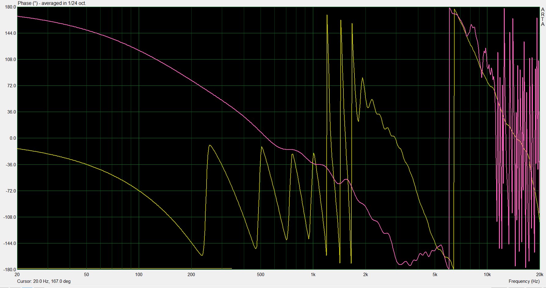

    Разница в начале окна в один сэмпл, но итоговая выглядит веселее:
    Похоже на правду или мимо?
    Тут проще обмануться, что и случилось.
    Область совместной работы голов по фазе вообще не совпадает, если вы смотрите на вертикальные линии, где они рядом проходят, то это всего лишь одна точка на графике фазы, оптический обман, он вас вводил в заблуждение с самого начала, поэтому было важно развернуть фазу в линию. Тем более, что у вас ДСП.
    Посередине красный овал - это переход через ноль, точка на графике. А вот слева и справа у вас полное несовпадение. Справа каша - не на что смотреть, а слева неудачно полностью.
    Вложение 241991
    Пробуйте разные порядки, эквализацию, там же возможностей тьма.

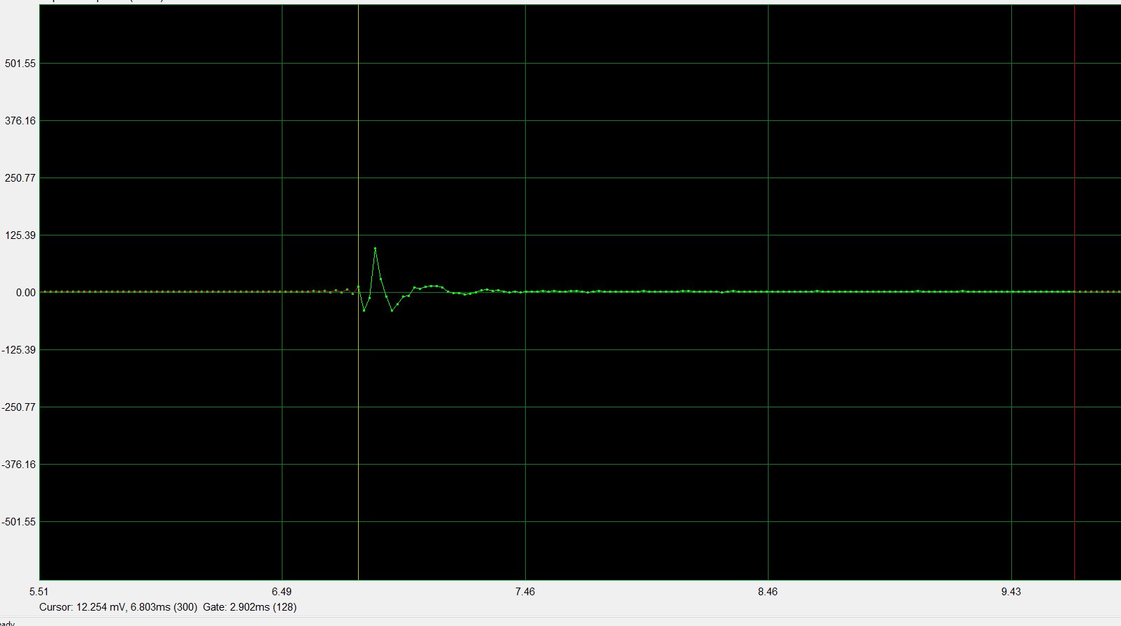

    Просто пробовал работать в 1-но канальном методе открывая окно на начале импульса без ввода задержки
    вручную вводим метку на начале импульса и вводим задержку
    во всем известной методике рекомендуют ставить на вершине импульса, но это дает кривую фазу с "седлом" по центру
    Uriy61, все сходится.
