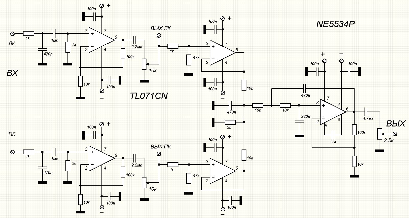

    А, это было не схематичное изображение уся, а дополнительная схема на опере?
    Не, я не буду никаких лишних каскадов вводить. Нафиг мне лишние шумы и искажения.
    Вот такой будет пред (на фронты и сабовый канал) и больше ничего лишнего.
Название:	7. Предусилитель и фильтр на саб.JPG
    А на самом деле, с твоим фазоинверторным сабом на автодине лучше подрезать снизу на 25 ... 35 Гц.
    Подрежется при необходимости уменьшением номинала входного разделительного конденсатора.
    Но я не думаю что придется. Имхо, саб должен воспроизводить все, что ниже частоты среза, не надо ничего подрезать ему
    Это же домашний саб, а не концертный. Все будет под контролем

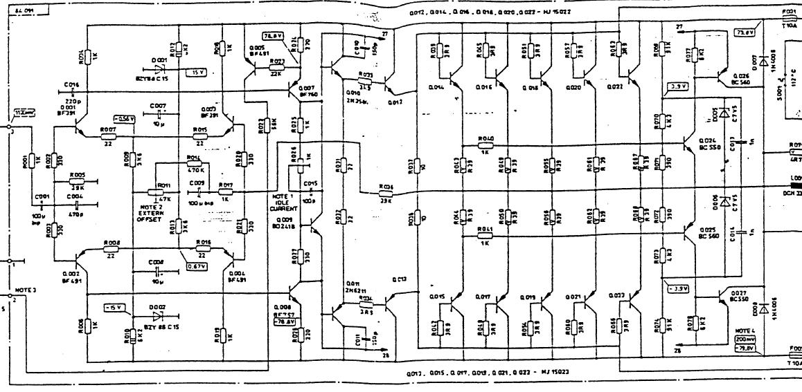

    Скажите мужики, а ведь резисторы в цепях коллекторов и эмитеров транзисторов на этой схеме ведь не влияют на размах выходного напряжения?
Название:	8. УМЗЧ Ланзар.JPG
    Они задают только ток транзисторам в их цепях? Я правильно понимаю?
    Почему спрашиваю, просто не хочу чтобы при отладке что то ограничило выходной сигнал.

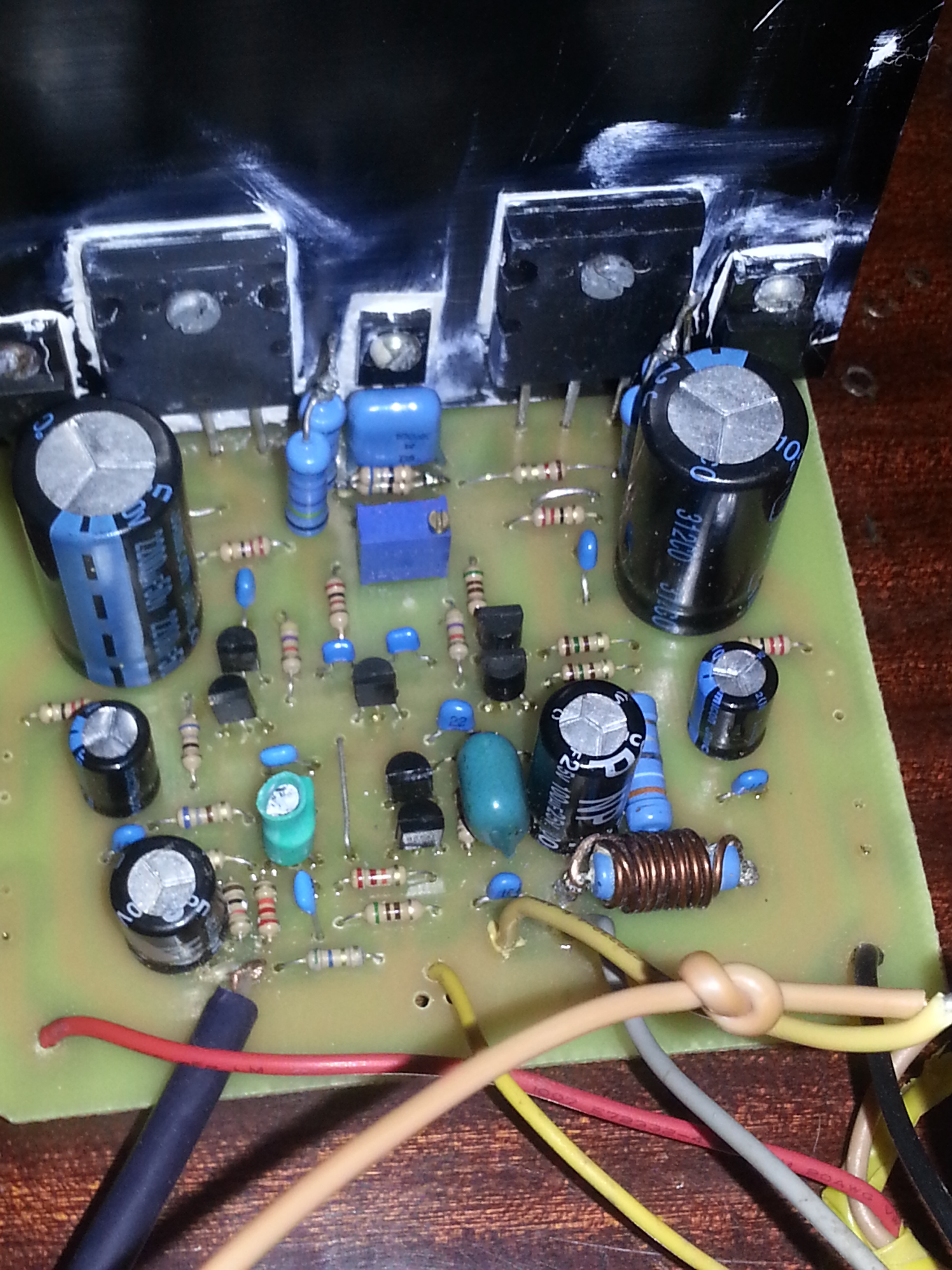

    Ну это как по разводке платы там получится. А термоусадка зачем? Винтиком скрутил и порядок.
    Я тебе об этом еще в 89 посту писал. Как ты будешь скручивать винтиком транзисторы в корпусе ТО-92? При их подборе в пары по бете в одном ДК и по плечам постоянка будет врядли больше 10 мВ, у меня была 0,7 мВ. А допустимо и до 0,10-15 вольта.
ID:	220681Видишь зеленую термоусадку? В ней транзитсторы ДК.
    А транзисторы УНа ОБЯЗАТЕЛЬНО на радиатор сажать. Ты их эмиттерные резики увеличил, ТП уменьшил, но нагрев все равно будет , а от него ТП поплывет.
    Подумай еще о защите. Можешь дернуть из этой схемы. Она гасит первый драйверный каскад тройки при перегрузе.
    Мать их! И ведь точно!
    Я привык что везде транзюки стоят сверхмощные
    В принципе БОЛЬШИМ винтиком они скрутятся Или можно чисто прижимами их к шине прижать. Ну ладно, там посмотрим

    Цитата Сообщение от Иван555 Посмотреть сообщение
    Именно SA и SC
    Слева SC "родной" Тошиба, справа SA, подделка...
    С уважением.
