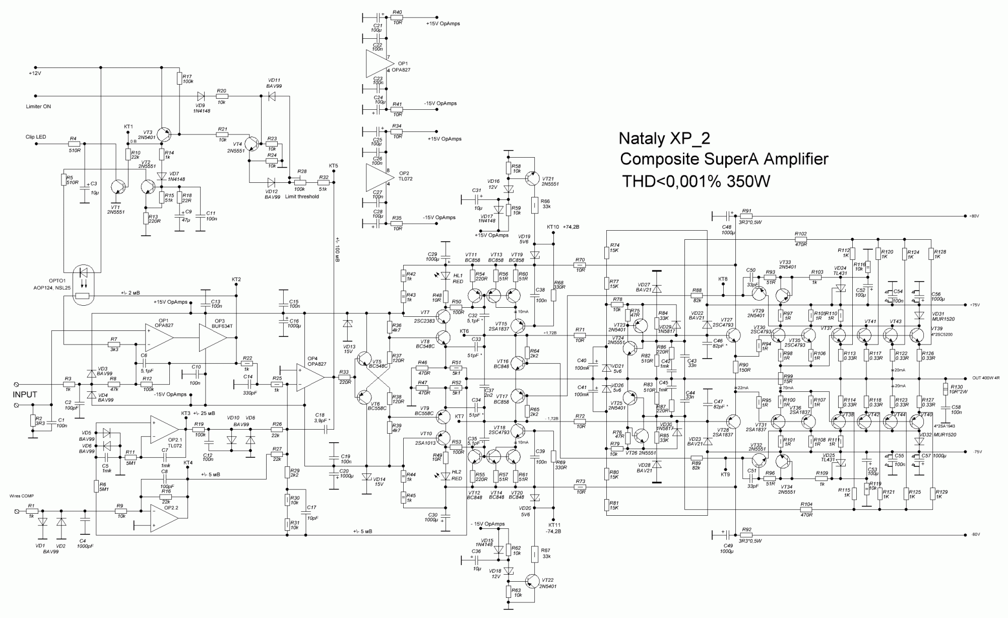

    Вновь взяться за паяльник заставило желание сделать на базе имеющихся на сегодняшний день наработок некоторую сводную конструкцию, с учётом уже наработанного опыта и имевшихся ошибок. Подобные имелись, например, применение ОУ АД823 в качестве буферного каскада на нагрузку в 2,5 кОм, по данным даташита, приводило к росту гармоник этого каскада на частотах выше 3..5кГц выше вносимых собственно усилителем искажений. Ситуация усугублялась тем, что спектр вносимых выбранным ОУ искажений, по данным Кости Мусатова, являлся жёстким и мог заметно окрасить звучание. Поэтому было принято решение об использовании интегрального буфера BUF634T для разгрузки ОУ и снижения искажений каскада до практически даташитных значений. Кроме этого был использован ОУ ОРА132, обладающий гарантированным КНИ менее 0,001% на частотах до 20кГц. При использовании же, например, ОРА827, эта цифра понизится еще как минимум вдвое.
    В усилителе была увеличена глубина ООС на 6дБ по сравнению с V.2012 PRO, а также использован УН на основе токового зеркала+каскода, вместо ОЭ в предыдущей версии.
    Уже это позволило снизить вносимые искажения (с учётом практически такой же коррекции) минимум вдвое. В довершение, был использован отработанный на версии ЭА2014 режим СуперА без использования оптопар, с жёстко стабилизированными режимами каскадов слежения за током покоя. Суммарный эффект от этих усовершенствований можно оценить в виде снижения ожидаемых искажений минимум вдвое-втрое, с учётом конструктива. Также применение режима СуперА позволяет снизить начальный ток покоя УМЗЧ и сузить спектральный состав гармоник, вносимых усилителем.
    Рассмотрим схему. Для предотвращения образования земляной петли входной сигнал подаётся на усилитель через отвязывающую от земли цепочку R2C1. ОУ ОР1, выполняющий роль буферного усилителя с Ку=-2, одновременно играет роли как лимитера при срабатывании последнего, уменьшая Ку практически на 30 дБ, так и подавителя синфазной помехи, наведённой на вход, т.к. неинв. вход подключен к «земляному» проводу источника сигнала. Буфер ОР3 разгружает ОУ ОР1, и, будучи включенным в петлю его ООС, образует с ним ОУ с мощным выходным каскадом, гарантированно способным работать в режиме А при отдаваемом токе до 5 мА и полном размахе выходного сигнала. Можно было бы применить один ОУ с большим током потребления, например, THS4061, однако скоростные ОУ (не все), предназначенные для работы на частотах в десятки-сотни мегагерц, обычно уступают в звуке уже хорошо знакомым. Это не закрывает путь для экспериментов, напротив – буфер можно исключить и использовать ОУ в корпусе СОИК8, критически важное требование-устойчивость при работе повторителем.
    С выхода буферного усилителя через цепь нуль-коррекции R22C15R25 сигнал приходит на инв. вход ОР4, который уже непосредственно управляет дискретной транзисторной частью. Сюда же заведены интегратор, компенсатор сопротивления проводов, а также общая петля ООС УМЗЧ и местная коррекция на опережение через С19.
    Усилитель в целом выполнен по схеме двойного инвертирования, как и предшествующая версия, что позволяет сохранить фазу сигнала без изменений и в то же время избавиться от синфазных искажений, вносимых ОУ. Построение дискретной транзисторной части имеет много схожего с предыдущими версиями, за исключением использования токовых зеркал и каскодного усилителя напряжения, что позволяет снизить вносимые этим узлом искажения примерно вдвое, а также повысить термостабильность, т.к. в токовых зеркалах используются СМД-транзисторы с одной ленты.
    Далее всё уже знакомо: управляемый источник смещения на шунте, система защиты на базе аналогов тиристора, выходной каскад-«тройка». Было решено использовать 4 пары выходных транзисторов вместо пяти, это позволило не изменять посадочный чертеж радиаторов и допустить апгрейд версии V.2012 PRO до описываемой.
    В усилителе предусмотрены меры по защите ОУ от статического электричества, а также от чрезмерно глубокой работы интегратора, введением встречно-параллельного диодного ограничителя.
    Налаживание усилителя практически не требуется. Из настроек – можно подобрать ток покоя выходного каскада, при установке R98, R104=1,5k он выходил около 50мА, при 910 Ом – 80мА. На последнем значении автор и остановился.
    Следует отметить, что при неисправности цепей смещения стабильная работа усилителя становится практически невозможной, что было проверено при отладке авторского экземпляра: случайно закороченный переход БЭ VT28 привёл к срывам усилителя в возбуд при включении и невозможности как-то проверить усилитель меандром. При этом усилитель оказался в глубоком режиме В, без тока покоя. После устранения неисправности всё стало хорошо. Снижение С19 до 10пФ допустимо лишь при использовании ОУ с более высоким вторым полюсом, чем у ОРА132, например, с ОРА827. Стоит также проверить стабильность запуска УМЗЧ, подавая сетевое напряжение через лампу.
    Порог срабатывания клиплимитера определяется номиналом R31, по дефолту он будет работать по факту ограничения.
    Для использования с усилителем рекомендуется разработанная автором система защиты для мощного УМЗЧ, содержащая в себе всё необходимое для питания индикатора клипа и светодиода оптопары, а также позволяющая реализовать плавное нарастание громкости при запуске и многое другое.

    Размещу пару своих постов тут, и предлагаю подумать...
    Ну что, порылся с С19, и вот чего выясняется.
    Значит, если вообще больше ничего не менять в схеме, кроме коррекции УНа (выше), то емкость, с которой усь абсолютно устойчив, получилась 8,2пФ. Далее-порог срывов и нестабильного запуска, на 7,5 пФ из 30 запусков 5 ушли в возбуд, при 6,8 - все 30.
    По тонкому намёку Лешего, при разводке заводских ПП в параллель стабилитронам VD14,15, на которые опирается каскод, были разведены конденсаторы (100мкФ), не указанные на схеме. Как выяснилось, их наличие и ёмкость способны существенно влиять на результат, поскольку возбуд действительно параметрический. На авторских прототипных этих конденсаторов не было, на заводских - есть.
    Если эти электролиты не паять вообще, то усь нормально стартует и работает с С19=8,2пФ. (т.е. всё соответствует рекомендациям первого поста и схеме - всё стабильно полностью)
    Если запаивать 100мкФ, то С19 можно попытаться снизить до 6,8пФ, работало.
    А вот интереснее: если поставить 470мкФ, то усь стартовал без проблем и с 5,1пФ. Увеличение до 1000мкФ на старт уже не влияло.
    Но самое смешное впереди.
    Если С19 не паять вообще, а при старте сорвать возбуд прикосновением между инв. входом и выходом ОР4, то далее, когда усь входит в режим, он стабильно (!!!) работает и без корректирующего С19. Проблема возникает только при старте, в момент нарастания питающих напряжений. Подозреваю, что если задержать запуск каскода, аналогично тому, как в СЛ запускается усилитель напряжения (при внимательном рассмотрении ), то из этого композитника можно будет выжать всё, на что он способен.
    А его способности можно понять тут: http://stalker-lab.r...57&postcount=47
    Это - очень много нулей после запятой.
    Теперь я понял, что можно сделать еще.
    Вопрос в другом: а нужно ли это делать?
    А я всегда сравниваю идеальный аппарат с "Формулой 1". И аналогия такого плана: зачем собирать такую машину? - чтобы она сгнила потом в гараже, потому что на ней негде ездить? Или вы готовы построить к ней еще и трассу? Куда будет вести эта трасса? Вокруг гаража круг 10 метров или от дома до дачи? Какая судьба уготована этой машине? Картошку вывозить на ней или на рыбалку ездить? Для вот этого нужна именно идеальная машина, а не 4ка, 9ка или Тойота? Если готовы - нет проблем, но если нет....
    Поэтому ответ на вопрос, есть ли разработка еще более высокого уровня - да, есть.
    - Почему вы ее не хотите публиковать? - потому что она не даст неоспоримых преимуществ, будучи реализованной "как всегда", по сравнению с уже имеющимися.
    Не можем с фоном\петлями иногда разобраться, чем тут поможет очередной мегаусилитель?
    Чтобы было понятнее, речь идёт о корректировке ОР4 конденсатором между выходом и инв. входом. Сделать всё это можно, например, так. Сьехавшая нумерация не обсуждается.
    Скажем так, я начинаю сомневаться в целесообразности дальнейших улучшений усилителя.

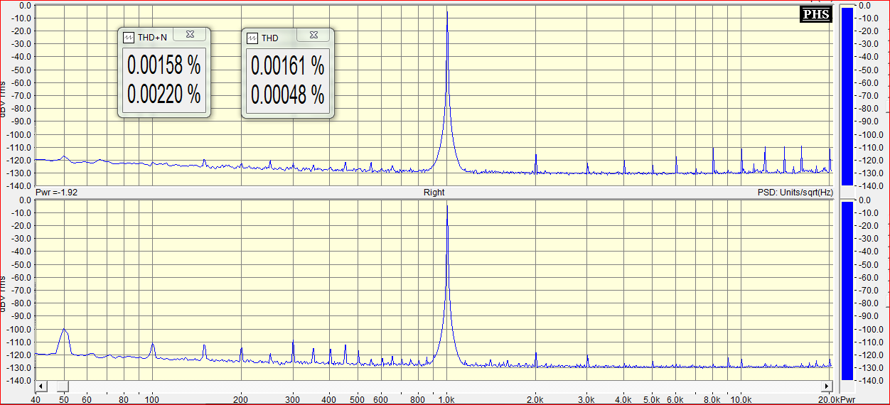

    Немного обновим. Надеюсь, коллеги в курсе относительно чудачеств карточки EMU 0404 USB, в частности, по поводу того, что собственные искажения у ней разные по каналам. Как бы там ни было, промеры усилителя безо всяких тюнингов по коррекции (а запас для этого есть и уже опробовался на стабильность), дали результаты, видимые на графике для правого канала.
    Вадим, а шкала откалибрована в Vrms, как указано? То есть, это усиление на малых уровнях?
    Так то на спектре практически предел по нелинейности самой карты, я ее хорошо знаю.

    Lexus, Алексей, приветствую! Да, там так и есть.
    Поэтому я выше и написал про чудачества карты т.е. реально усилитель способен кое-на что. Это даже со штатной коррекцией, ну а если влезть в тюнинг по коррекции, то вааще)))) Но мерить надо или с режектором, или с картой, имеющей соотв. разрешение.

    Да, слабовата карта для такого порядка измерений. Зато спектр очень наглядно показывает уровень исполнения. Без лести, для малых уровней усиления спектр очень чистый, что гарантирует высокое звуковое разрешение.

    Да, замеры мои, для ,,контрольного выстрела,, проведены замеры в DSSF, Аrta и RMMA, результаты идентичны, ну почти идентичны +-. Левый канал 0404 немного ,,завышает,, показания, что то там связано с близко расположенным дросселем фантомного питания, судя по отзывам, поэтому замеры вел по правому каналу. Практически предел карты. Собран и второй канал, результаты пока похуже, некогда заниматься, слушаю в таком варианте. Вообще то полностью реальные замеры будут при конечном результате сборки - в корпусе. Нажмите на изображение для увеличения.
