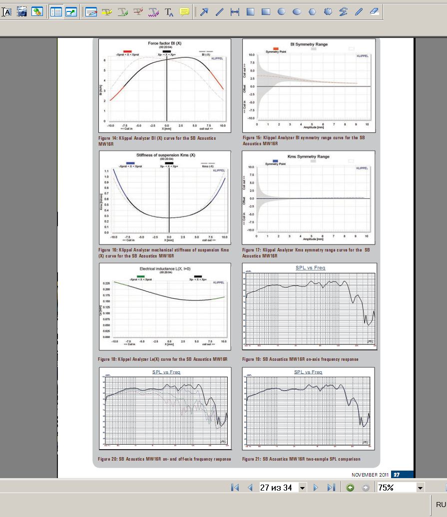

    Замеры Satori mw16r, Voice Coil 2011.11
ID:	207553   Нажмите на изображение для увеличения.

    Это один и тот же динамик - MW16P и MW16R, просто какая-то чехарда в обозначениях у них получилась. Не суть важно, других таких не было. MW16R - скорее всего первичное название предпродажной версии.
    Тест в VoiceCoil бездарный. Или динамик бракованный попался или хрен его знает что. По одному измеренному динамику далеко идущих выводов делать нельзя. На самом деле это один из самых лучших мидбасов на сегодняшний день.
    Смотрел их замеры Вейвкоров, несколько моделей, нелинейные искажения выше чем в других источниках.

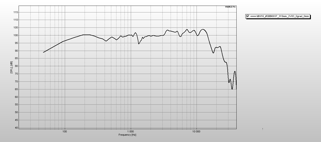

    Вот АЧХ Satori 4-х омного замеренная мной. Это практически ширик.А уж про звучание, даже говорить не буду. Это фантастика.

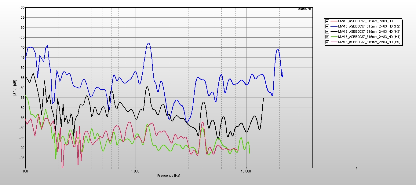

    Мои измерения похожи, только я мерял при напряжении 2V83. К его измерениям АЧХ и КНИ вопросов нет. Меня поразили Klippel-измерения. Прежде чем такое выкладывать в серьёзном журнале, наверное, нужно измерить хотя бы несколько образцов или с производителем посоветоваться, можно ли такое выкладывать. Ведь весь земной шарик потом будет пальцем тыкать и говорить "фу, бяка какая!".

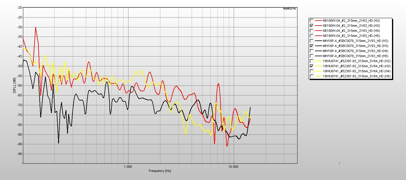

    21.07.2010
    519
    По умолчанию Re: АС Kalasan на динамиках Satori
    Да куда же уже ниже то? Из всех промеряных мною динамиков 6"-7" у Satori самая низкая 3-я гармоника! А то, что у Зафа она получилась немного ниже по абсолютному значению (на 5 дБ), то у него "гранаты другой системы". У него нужно вычислять уровень гармоники как разницу между основной и искомой, а основная у него -10дБ примерно. На моих графиках приводится уже готовый результат. Да и я уже упоминал, что абсолютные значения из разных тестов сравнивать некорректно, т.к. всё разное - и условия измерения, и инструменты и сами динамики.

  20. #119
    Аватар для Анатолий Тимофеев
    08.07.2008
    Тихвин/СПБ, Russia
    1,622
    Интересно бы сравнить Сатори с иллюминаторами.
    С Уважением, Анатолий.
  21. #120
    21.07.2010
    519

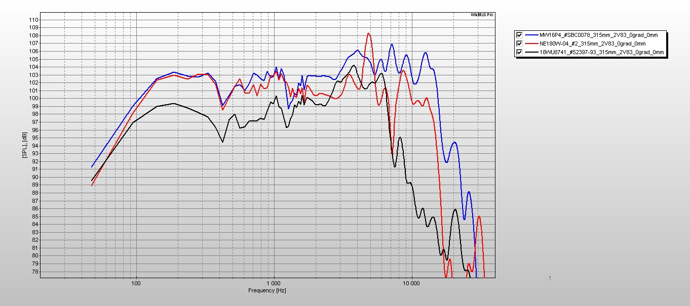

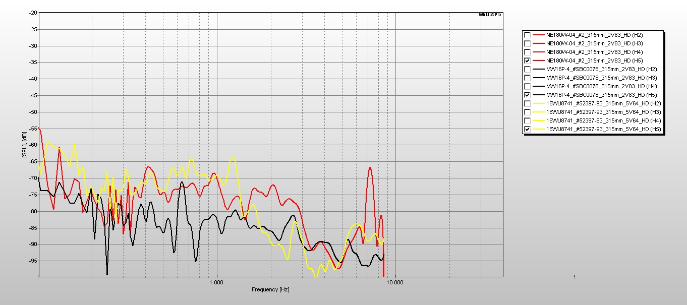

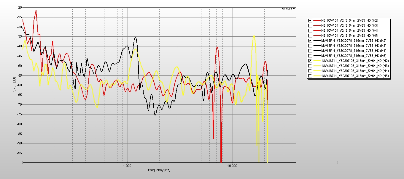

    Вот, измерения в одинаковых условиях для всех, за исключением того, что на иллюминаторы подавалось 5.6В, т.к. чуйка у них гораздо ниже (это можно видеть из АЧХ, там всё при 2.83В). Прикладываю отдельные графики для сравнения гармоник со второй по пятую. Выводы делайте сами, потому как я не знаю как по этим графикам определить какой динамик лучше звучит:
