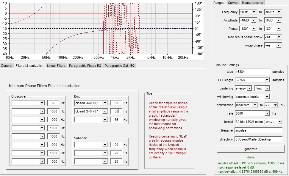

    По умолчанию Re: Цифровые фильтры от miniDSP
    И все таки интересно, все используют а никто ничего не показывает
    А чего показывать?
    Вот для примера по быстрому прикинул примерные фильтры без привязки к АЧХ/ФЧХ динамиков. По фильтру НЧ на 600Гц видно, что 2048 тапов не совсем до конца хватает для фильтра типа ступенька. Можно применить Rectangular окно, но тогда будет бяка выше частоты среза.
    При выравнивании фазы на НЧ и использовании окна Blackman-Harris дополнительно проваливается АЧХ внизу и не достаточно крутой спад вверху как и без компенсации (тоже не хватает тапов).
    При использовании не таких резких спадов и без компенсации фазы ниже 500Гц вполне хватит и 2048тапов, а в общем и с компенсацией фазы может хватить. Останется только вопрос по качеству звучания.
    Зато какой вкусной становится картинка при использовании частоты дискретизации 6кГц для НЧ .
Название:	Brickwall 600hz 2048taps.jpg
ID:	203340   Нажмите на изображение для увеличения.
Название:	Brickwall 2048taps 48kHz sample rate rectangular window.jpg
ID:	203341   Нажмите на изображение для увеличения.
Название:	Brickwall 600hz, 3,5khZ 2048taps.jpg
ID:	203342   Нажмите на изображение для увеличения.
Название:	Brickwall 3,5kHz 1024taps.jpg
Название:	Brickwall 600hz 2048taps phase compensation.jpg
ID:	203344   Нажмите на изображение для увеличения.
Название:	Brickwall 16384taps 6kHz sample rate.jpg
