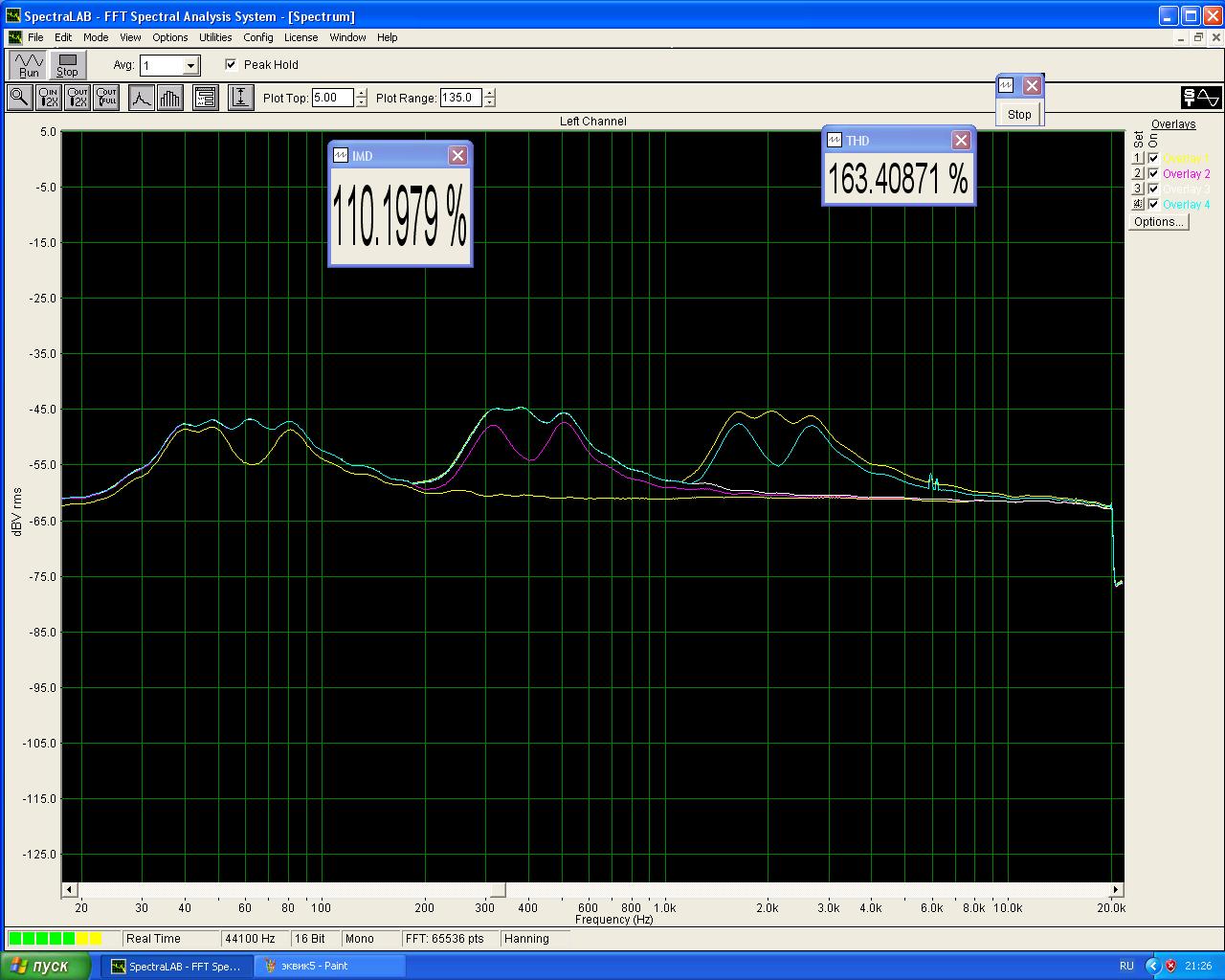

    По умолчанию Re: Эквалайзер?
    Покупал как то такой...Нажмите на изображение для увеличения.
ID:	344725 Нажмите на изображение для увеличения.
ID:	344727одно место тянешь вверх, другое уплывает...
    Крутил, вертел, не понравилось....Продал.
    Параметрический наверное лучше справится с подавлением комнатных стояков и пр.. Но покупать не стал, а встроенный в комп(графические) то же не понравились. Хотя на комповой акустике чуть подредактировал и получилось весьма не плохо.
