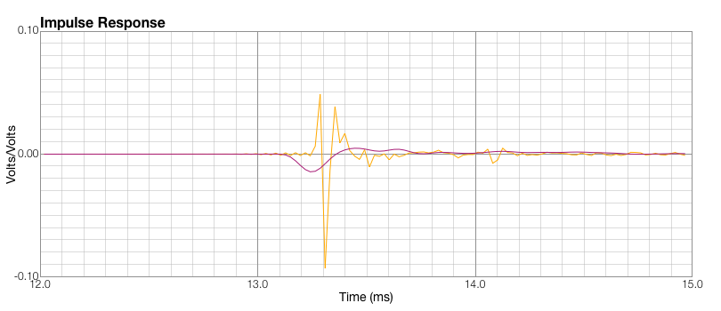

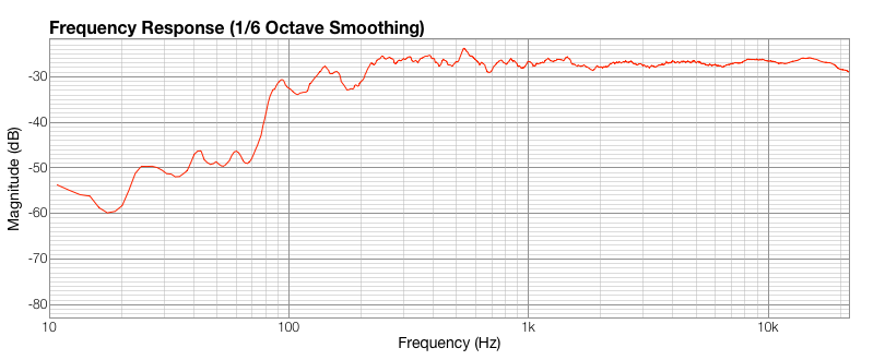

    ПРодолжая темку...
    MiniDSP самый простой. + 2 сдвоенных китайских усилка на LM3886 + саб почти как в ките из темы.
    Вот что в комнате с 2 метров
    Э я еще не "эвализировал" нижнюю часть так как колонки переедут в нормальную коинату, с мебелью
    С ноута по месту подстрою....
    ---------- Сообщение добавлено 19:10 ---------- Предыдущее сообщение было 19:09 ----------
    http://www.minidsp.com/products/mini...2-x-in-4-x-out
    1 свел по степ респонзе задержкой пишик и серединку.
    2 посмотрел что динамики могут
    3 выставил кросс
    4 просвистел - видно что перходная зона не вычитается, значит фаза в переходной совпала
    5 промерил (+30 / -30) почти равномерно заваливается
    6 подправил задержку
    7 поправил эквалайзером
    - готово
    - видно что переходную зону даже трогать не пришлось... само легло
    Кстати, куча катушек и кондюков выходит дороже чем решение на "современной базе"
    А самое главное оперативность - вы в любой момент можете что-то переделать. Заменить динамик - пожалуйста.
    за 10 минут можно подстроить под новый динамик.
    Перенесли в другую комнату - пожалуйста - 10 минут - порядок.

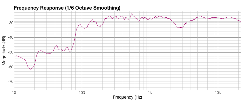

    Merstan, если Вы будете флудить, то не сможете писать в теме... Не хочу бесполезного флуда.
    samodelkin, а Вы можете выложить график где просто один динамик интвертирован по фазе? Чем глубже яма на частоте раздела тем точнее совпадают акк. центры.
    30.11.2005
    1,338
    По умолчанию Re: miniDSP
    Наскоро подставил микр
    - инверсия правильная
    - не правильная
    Учтите кругом голые стены и пол. В комнате 1 стол и диванчик
    Я немного фазу сдвигал чтобы лепесток был не совсем вперед, а чуть вниз, так как я все-таки на диване сижу чаше.
