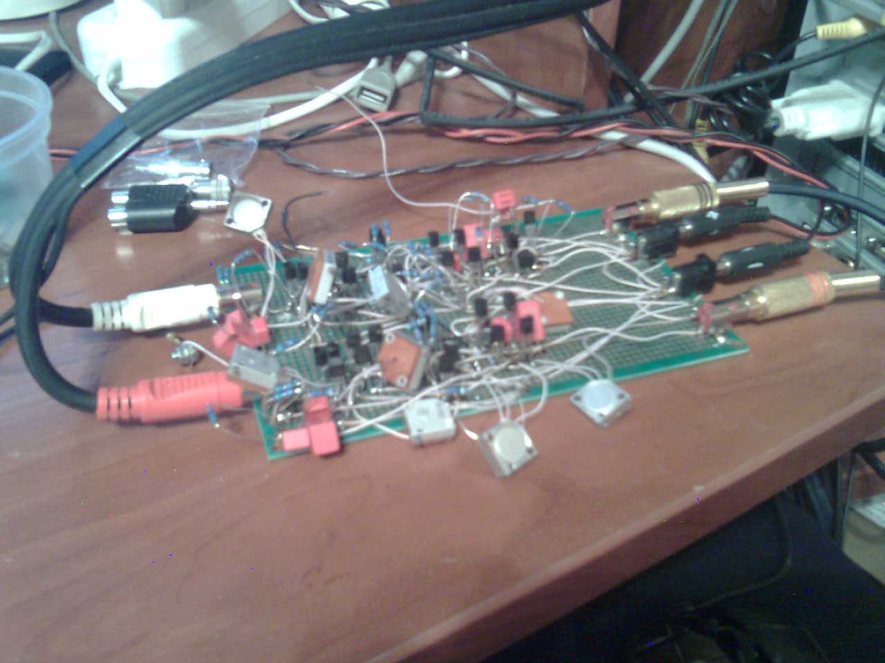

    По плате. Q7 и Q8 меняются на транзисторы аналогичные выходным, то есть в корпусах то-126. Крепятся транзисторы на одном винте в пакете по три штуки, как я уже писал. Этого вполне достаточно для термостабилизации девайса. Плату надо переруливать в соответствии с этим замечанием.
    Питание по-старинке, бабочкой - это конечно моветон, хоть устройство и в классе А функционирует. Платы для промышленных изделий так рисовать нельзя.
    Нашёл дома полуразобранный макет, самый первый. Часть деталей уже ушла на новые макеты. Посмотрите, в каком виде это дело функционировало. Ужос.
    Почему? У меня фонокорректор в таком же виде функциклирует

    О! Да это стиль!
