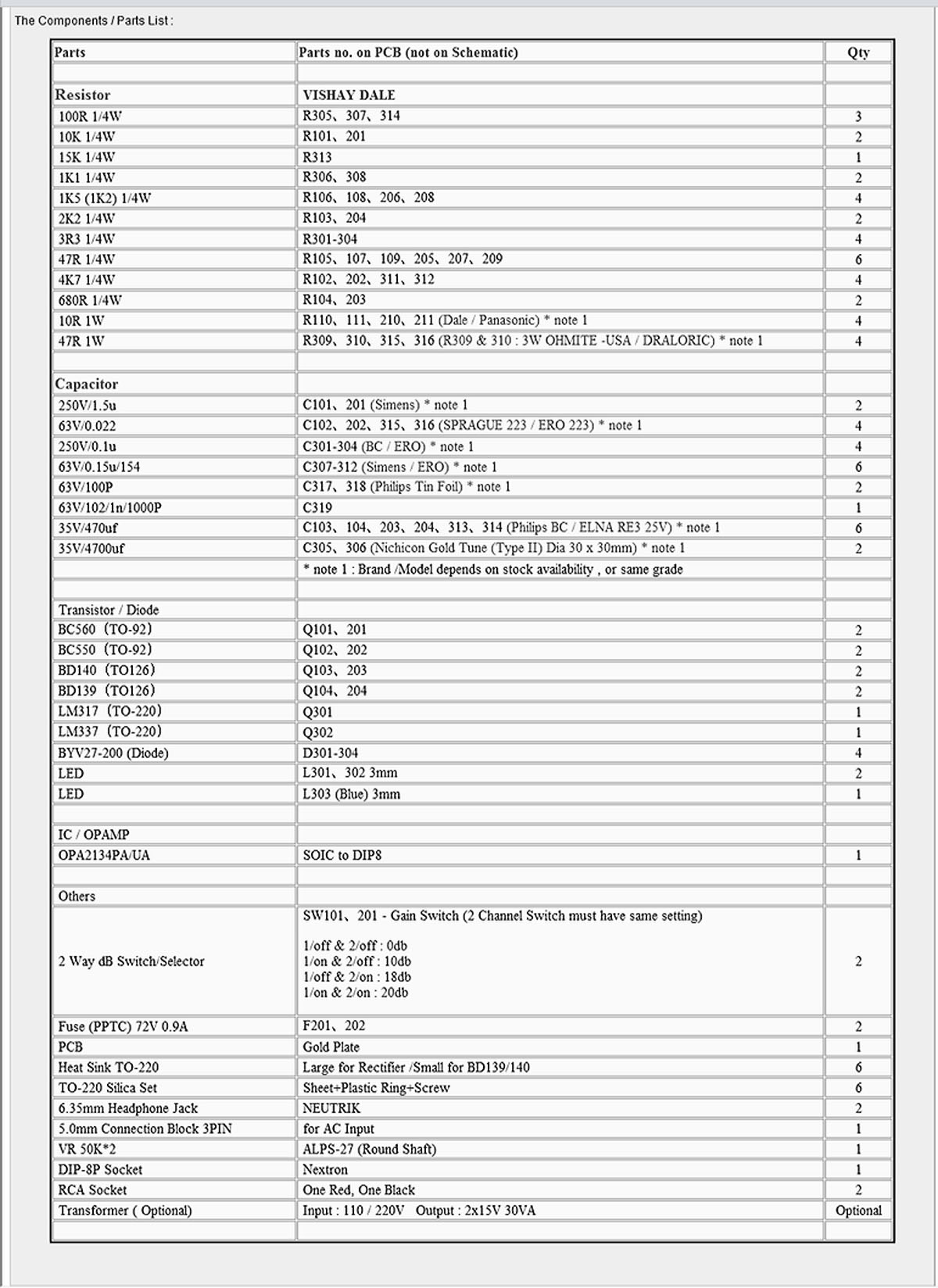

    Цитата Сообщение от alexesgg Посмотреть сообщение
    Может кому будет интересно.
    Коллеги, внимание! Есть ошибки в разводке регуляторов напряжения! В частности LM337. Она разведена симметрично с 317-й. Достаточно доработать две дорожки. Для уже изготовивших(?) платы - отрезать кусочек и запаять проводок. Полярность двух больших конденсаторов питания, обозначенных на шелкографии в реверсе! Светодиод лицевой панели - проверить тестером + и -. Для ленивых - в аттаче доработанная печатка, по которой уже изготовлены в Резоните и запущены в работу платы. В жыпеге бом с комплектацией, соответствующей шелкографии. Вместо BC550-560 поставил 2N5401-5551. Встают просто реверсом относительно обозначений на шелкографии. По мне - чуть ширее сцена. Опер входа у меня - ОРА2107. Мне так больше нравится.
    Все работает.

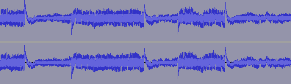

    03.02.2016
    5
    По умолчанию Re: Lehmann audio Linear
    Собрал усилитель на основе китайского набора. Поставил детали получше, добавил защиту. Кое где пришлось дорожки порезать - исправить землю, чтобы меньше гудел. Работает отлично в том числе как предусилитель для NAD352
    Но последнее время стал подгуживать. Может быть лучше написать в другую тему, но пишу тут. Погуживает не всегда, иногда к вечеру начинает, бывает и днём. От положения громкости не зависит. От входа тоже не зависит (если не подключать шнур с входным сигналом, подгуживает так же). В RightMark вроде на 100 гц.
    Послушать можно по ссылке: https://drive.google.com/file/d/0B67...ew?usp=sharing
    Что это и как с этим бороться ? Может быть наводки из сети ?
