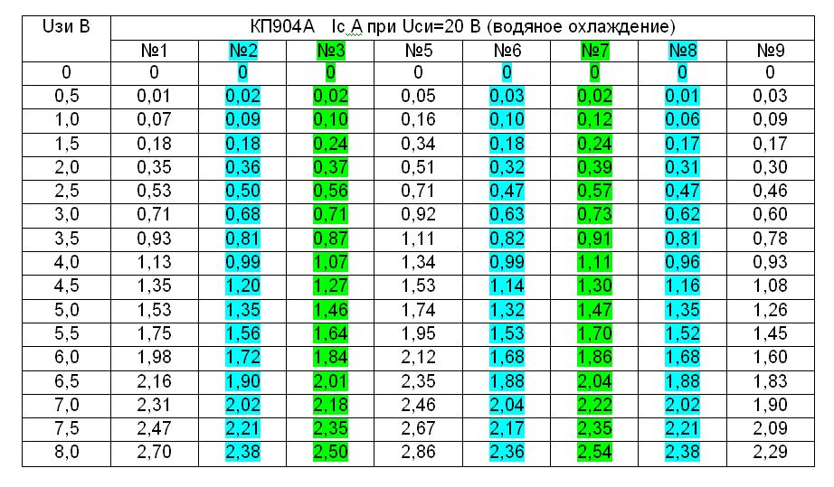

    Решил подобрать пары 2П904А для этого уся и вот какая незадача - ни у одного из 4 транзисторов не удается померить начальный ток стока. Т.е. при соединении затвора и истока и подаче на сток полож. напряжения от 10 до 30 вольт тока вообще нет. Пробой? Транзисторы на вид непаянные, при хранении выводы были соединены перемычками. Что может быть?
    Наверное должны прогреться после долгого хранения.
    Я недавно с десяток 904-х обмерял, так вот у них ток 300 - 500 мА , который в справочниках заявлен как начальный при Uзи=0, достигался при напряжении на затворе 1-2В. Так что у Вас с 904-ми всё нормально, подавайте смещение и меряйте.

    значит - на помойку. Скорее всего заводской брак. начальный ток стока у них - обычно от десятков до сотен мА в зависимости от экземпляра. Но в свое время у меня оказалась на руках коробка таких транзисторов тоже с бесконечным сопротивлением во всех направлениях. При последующей их разборке обнаружилось, что ни в один из них не были установлены кристаллы

    Кристалл, похоже, в них всё-таки есть. Между затвором и стоком 15 кОм в одну сторону, и 9 в другую. Сток-исток - бесконечность в обе стороны. Попробую в реальной схеме, может, откроются

    Да какая схема, возьмите батарейку 1.5В и поставьте в затвор - сезам откроется сразу!

    Если от затвора есть куда-то измеряемое сопротивление - то это точно брак. Затвор у них изолированный...

    Увы, Дмитрий прав - даже при смещении 3 В не открылся ни один. Ток нулевой. Попал на 480 руб.
    Ан нет, не попал! У этих транзисторов цоколёвка другая - сток и исток поменяны местами. Я по двум справочникам сверялся, а на деле всё оказалось по-другому. То-то мне дедок на рынке про какую-то экспериментальную партию говорил. А ведут они себя правильно - при нагреве ток падает. Но разброс - почти в три раза. Двухтактник не получится, придётся делать ушной усь по мотивам Я.Токарева

    Всё правильно. Начальный ток у них близок к "нулю", что у КП904А, что у 2П904А. У меня их три десятка, но ожидаемые 100-200 мА начального тока мне не удалось с них получить при Uзи=0. Но при напряжении Uси=20 В и Uзи=0...8 В величина тока стока весьма линейна.

    Хорошие транзисторы, но крутизна маловата. Для ушного усилителя самый раз.

    Для усилителя мощности их надо соединять хотя бы по 2...3 в параллель. Учитывая небольшое изменение входной емкости от напряжения затвор-исток, это не представляет никаких принципиальных проблем
