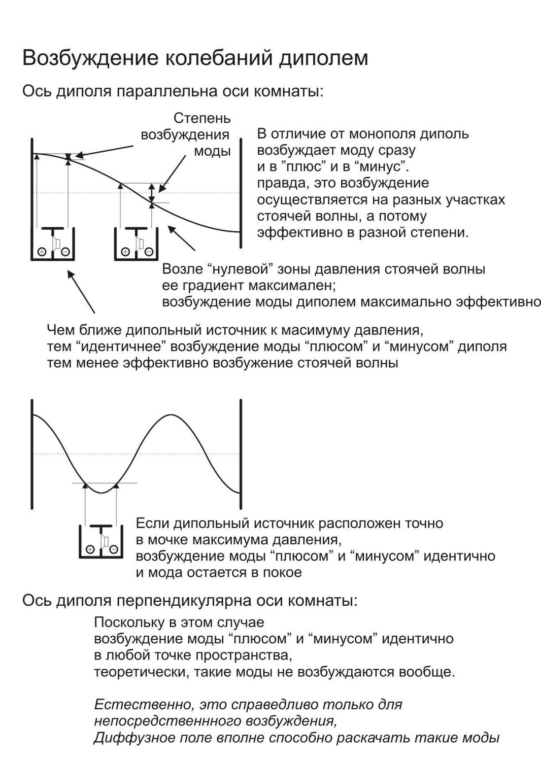

    В плане сравнения излучателей у меня еще мысли такие:
    - и КО и ДО имеют преимущества по отношению к ЗЯ потому, что у них есть нули на ДН. Что означает возможность расположить оформление так, чтобы нужную моду можно было подавить.
    - отличие КО от ДО в основном в направлении минимумов на ДН - у ДО они перпендикулярны основным направлениям, у КО смещены назад.
    Интересен вопрос подавления мод КО и ДО в основном направлении. На сколько видно в первом приближении
    Я бы разделил понятия "Диаграмма направленности" и "возбуждение мод", получается, что между ними нет прямой связи.
    Например, случай моды на оси кардиоида – ее так или иначе раскачивают оба выхода, а то как сложаться волны прямого излучения от этих выходов в точке наблюдения (как двойная интенсивность спереди и нулевая сзади) – дело десятое.
    Понятно, что интенсивность возбуждения пропорциональна общей излученной мощности, и в этом смысле наличие нуля на ДН – фактор положительный, но куда сильнее интенсивность возбуждения моды зависит от положения источника/ов относительно узлов стоячей волны.
    Да и в любом случае, возбуждение моды – процесс длительный. Ну просто в качестве прикидки, чтоб волна стала "стоячей" она должна как минимум сходить "туда-сюда". Даже один такой цикл в комнате с поперечником 3-4 метра – это уже десяток миллисекунд, для эффективной раскачки моды (чтоб это стало заметно), нужно несколько таких циклов – временной масштаб явления понятен.
    ДН куда сильнее определяет структуру ранних отражений. При обычном расположении АС отражения достигают слушателя уже через несколько миллисекунд, а ко времени раскачки моды у слушателя успевают отметится отражения от всех стен. Стоит заметить, что первые отражения – довольно упорядочены, их отлично видно на временном отрезке и за кашу в атаке сигнала обычно ответственны именно они. После первых, грубо говоря, шести отражений в течение первого десятка миилисекунд, каждое из них переотражается еще по 5 раз – второй десяток миллисекунд отмечен уже (образно говоря) 30-ю отражениями, а на третьем десятке миллисекунд (когда подоспела и раскачка мод помещения) таких отражений уже несколько сотен – довольно хаотичный сигнал, который и называется диффузным звуковым полем.
    Естесвенно это все предельно примитивизировоное описание, но дело ведь в тенденции.
    Для сравнения, у диполеподобной ДН на первом десятке миллисекунд – только отражения от передней и заденй стен – фактически 2 штуки. На (образно говоря) втором десятке миллисекунд, если эти отражения были рассеяны (уже во все стороны) десяток, а на третьем – 50. Т.е интенсивность отражений поначалу значительно меньше в сравнении с монополем.
    Стоит заметить, уже после первых переотражений, интенсивность развития (и угасания) диффузного звукового поля ничем не отличается от монопольного случая. Диполь только как-бы дает фору по времени, отодвигает момент забивания сигнала отражениями.
    Потому понятно, что разница между диполем и монополем, вообще говоря не является принципиальной. Монополь в большем помещении даст такую-же структуру отражений, как и диполь в малом.
    В этом смысле кардиоид – довольно интересное оформление. Интенсивность диффузного звукового поля - тот уровень громкости, который образуется суммой всех хаотизированых отражений (он определяется суммарной излученной во все стороны акустической энергией) у него как у примерно как диполя. А структура ранних отражений – практически идентична монополю (боковые отражения тоже присутствуют).
    Если заметить, что излучение АС (мощностное) на частотах выше баффл-степа и до десятка килогерц самого – практически только в полупространство, и то, что кардиоид ведет себя таким-же образом, можно допустить, что кардиоидный низ – идеальное дополнение к АС со стандартными СЧ/ВЧ решениями. Сопадает как ДН (структура ранних отражений), так и мозностная АЧХ – условие «дальнопольности» АС (которая реально требуется уже при прослушивании с метра-двух).
    Что меня тем не менее печалит сильно (с чем я у себя до сих пор никак и не разобрался), так это то, что эти самые ранние отражения на НЧ интерферируют с прямым сигналом прямо на первом периоде колебания и замечательно портят АЧХ прямого сигнала; слуховые ощущения прямо коррелируют с результатами моделирования. Я просто забил на принципы, поднял участок 80-110 Гц на три децибела и радуюсь.
    К сожалению, мой опыт совсем не универсален, счастливым образом помещение у меня большое (но еще не настолько чтоб звенеть), отражения довольно поздние (выходят на максимальную амплитуду только через 12-20 мс), АС расположены в «нулях» вторых мод, а слушаю я в центре комнаты (нули первой и третьей). Благодаря большому окну скорость спада диффузного поля на НЧ не отличается от обычной. Кроме того, слушаю я на удалении порядка 2-х метров, где диффузное поле еще не перебивает прямой сигнал так уж сильно. Ну и ниже 30-40 Гц, где первые отражения от стен уже не ослабляют, а усиливают, у меня очевидный перебор уровня (не гундеж, потому пока мирюсь).
    Ну, скажем так - конечно, связи прямой нет, но ДН на возбуждение мод влияет. Из практики я уже понял, что для диполя намного менее выражен эффект усиления баса в дальних углах квартиры, в отличие от ЗЯ. На счет размещения источников излучения в оптимальных местах с точки зрения нулей - конечно это правильно, но далеко ведь не всегда возможно.
    Дело в том, что вопрос "каши" меня волнует не особо. Зато ровная АЧХ интересует сильно, хотя это и не по аудиофильски. Так же хочется иметь возможность немного перемещаться по комнате и не особо терять АЧХ.
    Кстати, диполь в это плане даже хуже, так как чисто субъективно имеет ощутимо различные АЧХ по нормали под другими углами (в отличие от ЗЯ). И тут вопрос вообще становится непонятным - с одной стороны нужна не очень широкая ДН для достижения меньшего взаимодействия с с комнатой, с другой - хочется иметь ее пошире, чтобы слушать не сильно привязано к одной точке.
    ниже 40 Гц, где усиление комнатой уже не ослабляет, а усиливает
    Почему-то этого никогда не наблюдал, хотя многие об этом говорят. Но это не проблема.
    Ага, то что я и писал.
    Есть только тонкость.
    Мода можен раскачаться сразу - излучателем, а может через некоторое время - диффузным полем.
    В первом случае ДН влияет, поскольку раскачиваются только те моды, проекция ДН на направление которых не является нулевой, причем только в той степени, в какой это позволяют нули стоячей волны.
    А в углу собираются и продольные и поперечные моды. Поскольку поперечные в диполе (раскачка только АС) вообще не раскачиваются - он дает, "в среднем", только 1/3 от интенсивности стоячих волн в случае монополя - совсем не мало. А если не " в среднем", то АС стоят у стен, где монополи раскачивают все до чего могут дотянуться (от самого низа и до), а диполь - только то, что достаточно высоко расположено по частоте, чтоб расстояние диполной оси уже было сравнимо с длиной волны.
    Во втором-же случае, сколько суммарно мощности излучено (во все стороны), настолько мода и раскачивается. У диполя - по бокам ничего не излучено, у кардиоида - назад, вот раскачка и слабее (вдвое?) - то есть моды от диффузного поля тоже слабее.
    Время раскачки - несколько секунд, поэтому здесь трудно установить причину.
    По субъективным ощущениям разница очень сильная, но измерений не проводил. Вообще, направленность диполя выражена сильно - чуть в сторону и давление падает.
    Тут есть нюанс - диполь у меня компенсирован до АЧХ идентичной с ЗЯ, т.е. про размеры в плане АКЗ можно забыть, он эта же компенсация раскачивает и моды.
    Вот тут вопрос - на сколько слабее, что конечно зависит от исполнения кардиоида.
    Почти уверен, это просто от того, что у Вас скорее всего не диполи в чистом виде, а щиты, т.е. для сложения звуковых волн временная разница между передней и задней частями диффузора большая, а базис диполя для раскачки мод совсем короткий. Т.е. моды раскачиваются совсем слабо при той коррекции которая уже достаточна для выравнивания АЧХ щита.
    Кстати, выходит у кардиоида степени коррекции скорее всего потребуется более сильная.
    Я про компенсацию помню, только все время забываю
    Одно решение есть (его тут, на конфе, приводили). На одной (передней) стене квадратно-гнездовым способом крепятся плоские ЗЯ излучатели (4-х достаточно). На противоположной (задней) - такая же структура. Задние работают в противофазе и отстают на время прохода звука между стенами. Теоретически - должно хорошо устранять все моды.
    Это нужно обмозговать. Соблазнительно уж очень. Передняя сторона излучает, волна полной интенсивности (плоская) доходит до задней стены, и оказывается, что эффективный акустический импеданс для задних динамиков равен нулю, то есть они не излучат ничего, не прибавят звукового давления. Но ведь и не убавят.. Энергии ведь нужно куда-то деться, даже если вторая группа динамиков ее не добавит, куда денется энергия первоначальной волны? Энергия ведь не амплитуда, она быват только положительной, самоуничтожаться не умеет, а механизма для ее перехода в тепло тут не проглядывается..
    ИМХО, это давно известная ситуация. Аналог - волновая линия, ее выход может быть как закороченным, так и открытым, и обоих случаях есть отражение сигнала, только либо с фазой, либо в противофазе.
    То-же самое еще дольше известно и в акустике как органный резонанс (хотя в органах его используют довольно редко). Обычно стенки - абсолютно жесткие, а в данном случае одна из них - стена из задних динамиков - станет абсолютно "мягкой" - абсолютно подвижной. Это типичнейший стучай четвертьволнового резонатора. Резонанса на прежних частотах не будет, но будет на половинной, полуторной т.д..
    Более того, возле самой задней стены у любой такой волны будет "ноль" давления (вместо ноля скорости у обычной), причем не только для стояков, но и для всех НЧ. А акустическое КЗ - это уже серьезно.
