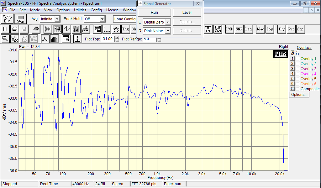

    Turbo_man,
    Да там ничего сложного нет - пишете р. ш. с уровнем по индикатору -5/-10дБ (чтоб уж точно ничего не перегрузить), при воспроизведении включить усреднение побольше и октавное представление (в Спектралабе/плюсе F5, Freqensy Axis 1/3 - 1/6 октавы) получите почти ровную прямую, на моей ЗК получается так

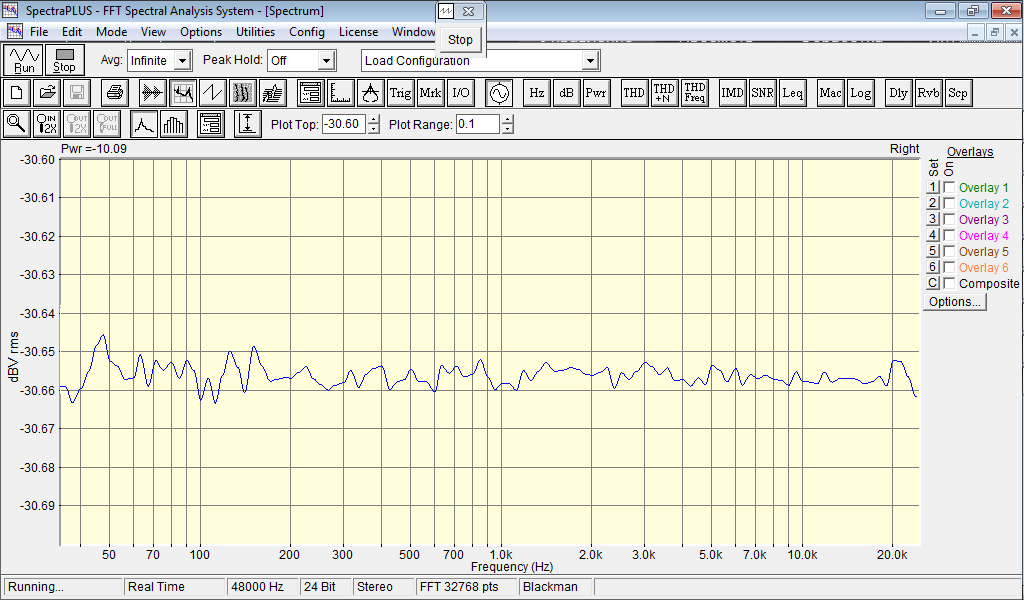

    Если хочется ровнее, то там же есть компенсация микрофона - делаете поправочный файл и имеете, что то подобное (у меня сделан на 1/12 октавы)

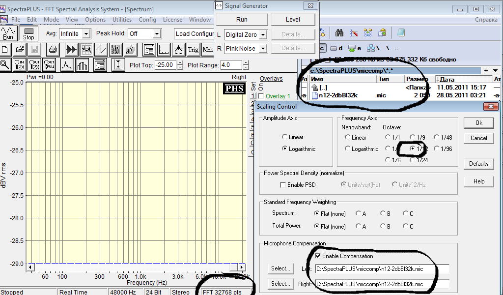

    Самому стало интересно, как у других с розовым получается? на всякий случай свой файлик прикрепил и скрин где включить. На ВЧ точно придется подправить.
    Еще забыл, алг. сгл. Blackman.
