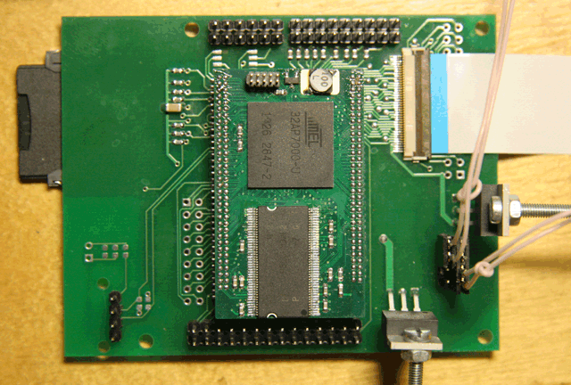

    Вот что получается:
  20. #119
    По умолчанию Re: Проект SD & USB транспорта
    А подробности мук творчества?
  21. #120
    02.04.2011
    680
    Это первый прототип. Что-то, возможно , будет меняться.
    Слева вверху - разъем для SD - карт
    Слева вверху (12 pin) - выход 3 каналов I2S (SCK и WS - общие для всех)
    Правее (18 pin) управление ЦАПом и резерв.
    Справа вверху управление дисплеем. Не запаянный разъем PLD(под ним) - выход для дисплея с другой распиновкой или разъемом. Дисплей с параллельной 18/24 бит шиной данных и разрешением 640*480 - цепляется в течение одного дня.
    Справа внизу разъем питания:
    16 В 250 мА - для питания подсветки дисплея
    9 В 1 А - для питания МК, SD и т.д.
    2 шт. ТО-220 с болтами - стабилизаторы 12 В (для подсветки) и 5 В (для USB и для вторичных 3,3 В (для контроллера, дисплея и SD) и 1,8 В (для контроллера). Вторичные - оба с обратной стороны платы.
    Слева внизу ( 4 pin) разъем USB (пока только device)
    Правее (28 pin) - клавиатура, ДУ и резерв.
    Не запаянный разъем PLD (18 pin) - MAC.
    Размеры - 70*90 мм.
