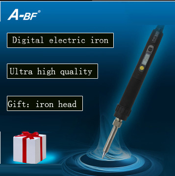

    рекомендую вот такой паяльник - купил себе для командировок. Мощность очень похоже что правдиво указана. Полигоны хорошо греет. Очень удобный шнурок - мягкий, из силикона, хотя вилка была с плоскими контактами, как для Америки.
    http://www.aliexpress.com/item/saike...282707831.html
    Жала обычные, как для hakko 900.
