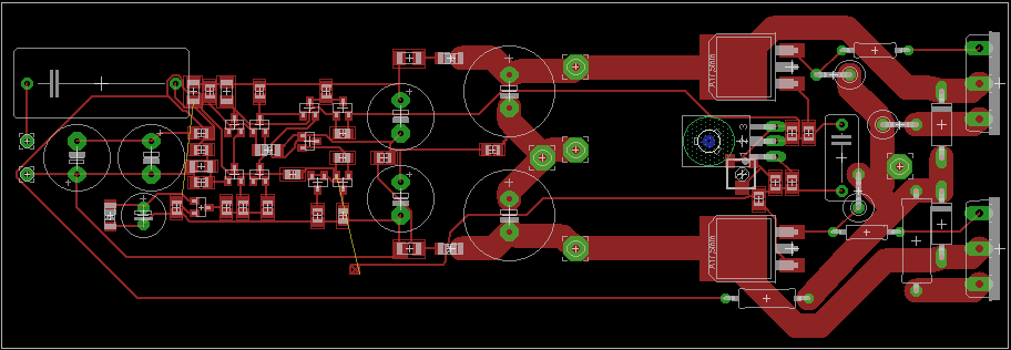

ID:	129133Плата Гибрида для макетирования, остались не разведёнными две дорожки их можно проводом поверх припаять. ОС и питание стабилитрона. Оптимизировал под возможность изготовить лут-ом. Если есть желающие - сделаю экспорт проводников в пдф картинку.

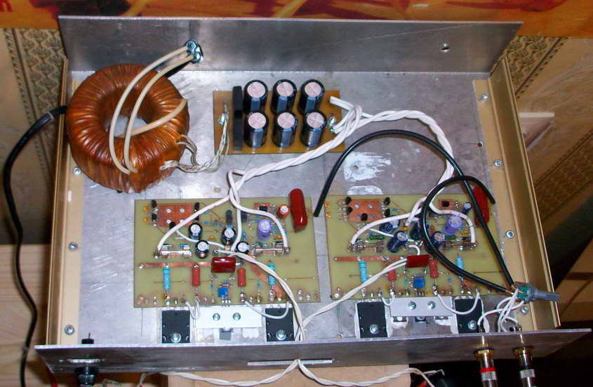

    Переворошил две платы, на одной был макет биполярного выхлопа, на второй латералы ставил. Фото здесь. Вроде всё одинаково, но на одной ток покоя рулится а на второй нет. Термокомпенсирующая цепочка даёт только 2,7 Вольт падения, режимы в порядке, есть небольшие отклонения в токах. Понять не могу, почему, буду разбираться.
    нашел. резистор токозадающий оказался не того сопротивления.

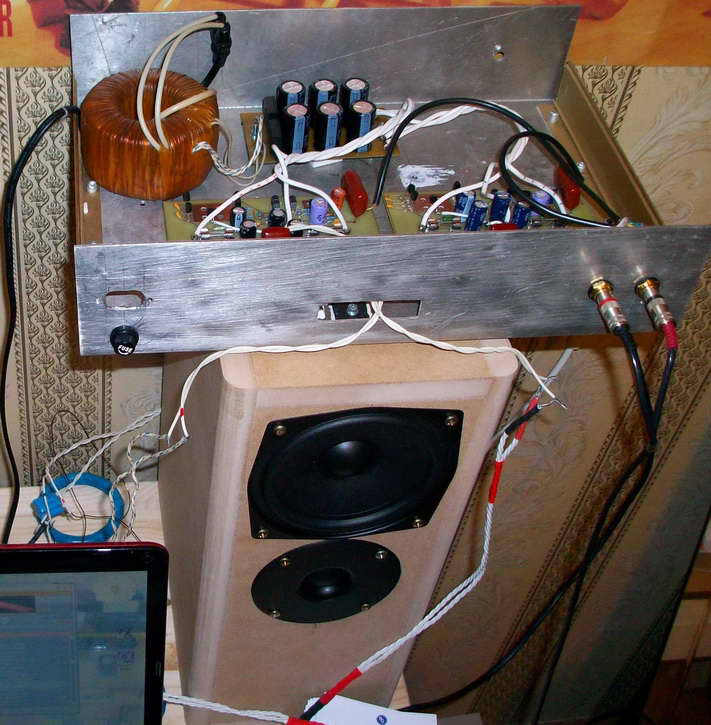

    ток покоя мосфетов 100 мА, биполяры в чистом режиме "Б" сейчас. Ток покоя биполяров меняется резко, от 5 мА до, сразу, трёхсот мА. Резистор переменный нужно точнее подбирать. Сейчас стоит многооборотный на 5 кОм, но даже его плавности регулировки не хватает.
    Кстати, интересный вопрос об оптимальном соотношении токов полевого и биполярного каскадов.
    у меня сейчас ток покоя мосфетов 50 мА, биполяров 100 мА. Больше 150 мА в сумме не позволяет нагрев радиаторов.
    У меня напряжение питания +-30 Вольт. Сильно нагреваются диодные мосты, хотя ток всего 0,8 Ампер. Корпус-радиатор - терпимой температуры.
    Ну так судя по фото, Вы их прикрутили к днищу, площадь позволяет, а вот толщина вряд ли- тепло отражается обратно на транзистор не успевая рассеятся в стороны. С тонкими основами радиаторов часто ток покоя нарастает скачкообразно, и на форуме есть поимевшие головную боль из-за этого.

    Тепло с ТО220 корпусов хорошо рассеивается, температура основания в точке установки равномерная. Если толщины мало было бы, - была бы горячая точка, правильно? Всё таки, нужно подобрать участок регулировки меньше. Задав предел регулировки в пределах 1 вольт на затворах мосфет. У меня сейчас этот промежуток от 1,5 до 9 В находится, т.е. проскочить переходную характеристику биполярных транзисторов легко.
