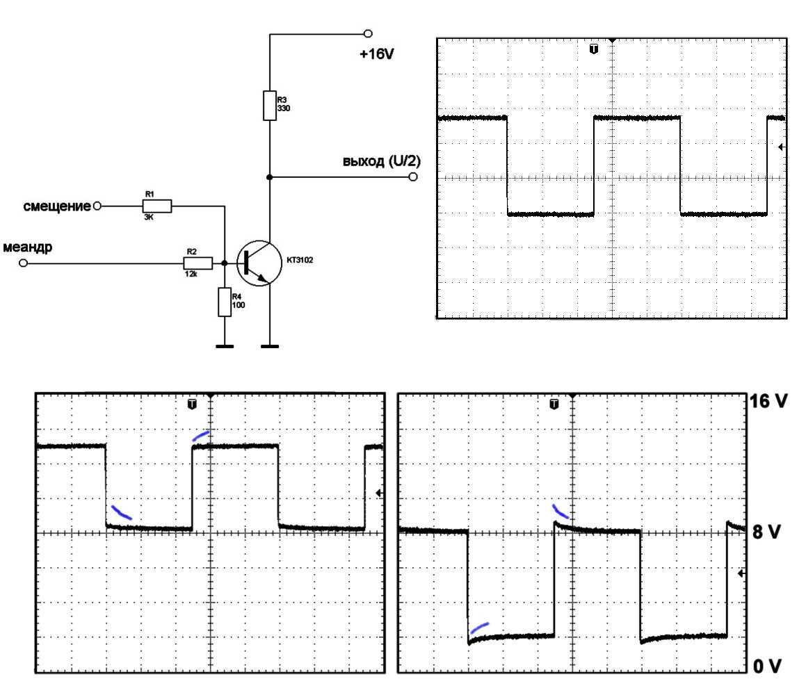

    материализация духов -это очень просто
    В приложении картинка, где тепловые искажения видны на простом осциллографе и их величина очень немаленькая (для любителей "точной механики" -просто громадная) и так же видно что для частоты самой что ни на есть звуковой 1кГц примерно, далеко не инфранизкие частоты там
    В схеме подается один и тот же сигнал -меандр, но устанавливается два разных смещения. Один раз так, что бы низ меандра был на средней линии, другой раз так что бы верх находился на середине.
    Середина соответствует максимальной мощности- это понятно. Тогда как уход сигнала вверх от середины или вниз от середины уменьшает мощность на коллекторе.
    Поэтому тепловые эффекты загибают полки меандра за фронтом так как показано сиреневым - в середине экрана всегда вниз (мах. мощность), вверху и внизу экрана вверх- там мощность меньше. Если бы это были не тепловые эффекты, загибы были бы одинаковыми и в нижней половине экрана и в верхней.
    В верхней половине фронты как бы завалены, а в нижней наоборот - как бы с подъемом на высоких частотах, но это тепло.
    А если расположить меандр симметрично относительно середины питания - искажения на фронтах пропадут, как и должно быть.
    Искажения сто - триста милливольт, сигнал - 5 вольт, или 5%!
    Опять же не призываю всех срочно на борьбу с тепловыми искажениями, просто хочу показать, что они есть, такие как есть, где то большие, где то маленькие. И видны в звуковой полосе с помощью палки и веревки.

    Uni&Vers Я сей час собрал Вашу схему из поста №103
    На экране С1-112А я увидел чистейший меандр, причем смотрел от 10 Гц,
    ниже сильно мелькает развертка(и то все чисто), транзистор КТ3102АМ 86-год работал
    в линейном режиме, амплитуду меандра регулировал от нуля до клипа: ЧИСТЕЙШИЙ МЕАНДР!!!
    Выходной каскад генератора импульсов похож по схемотехнике на выход ТТЛ
    микросхемы, выход от DC, чистейший меандр, вход осциллографа открытый(DC).
    Вы что-то неправильно померяли, может быть дело в Вашем генераторе, мой
    эксперимент может повторить каждый и сам убедится в том, что меандр ЧИСТЕЙШИЙ!

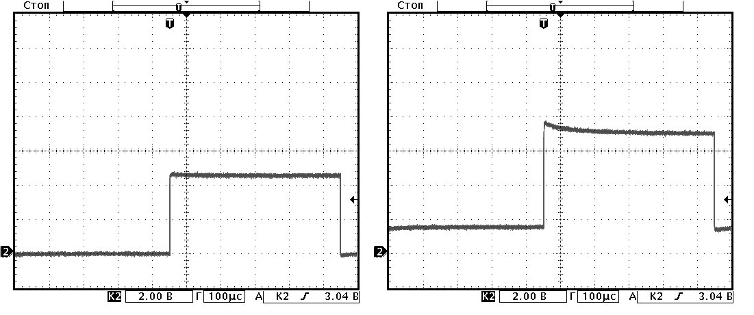

    Владимир, какие 10 гц? Откуда Вы взяли эти частоты?
    Меандр -килогерц. А фронт сигнала - лучше 500 нс, так что к полосе пропускания это не имеет отношения.
    Не там ищите.
    Использовать кривой меандр мне бы в голову не пришло.
    На рисунке слева входной сигнал, справа - выходной, 100 мкс/дел.

    Uni&Vers, возможно это и не тепло, а Бета от тока гуляет, или эфект Миллера проявляется.
  13. #112
    29.04.2005
    189
    По умолчанию Re: Тепловые искажения
    если бета гуляет от тока, то как только ток изменился, изменилась и бетта - не так ли?
    А ток изменился на фронте за <500нс, и все. А что дальше?
    Эффект Миллера? - полоса каскада больше 2 мГц, заведомо, обратите внимание на номиналы 330 ом в коллекторе и 100 ом в базе. Полоса должна быть 10-20 мГц, но я не проверял, 2 Мгц уж точно с большим запасом. Значит Миллер тут не при чем, по времени не подходит и загибать фронты он будет всегда в одну сторону не так как на картинках.
    Картинки специально сделаны так, что именно характер искажений вблизи фронта меняется от положения на кривой рассеиваемой мощности при постоянном входном сигнале.

    Uni&Vers, все равно не уверен, что тепло. Тогда бы верхние и нижние в разные стороны гнуло, а у вас загиб четко от рабочей точки зависит.
  15. #114
    29.04.2005
    189
    смещение от средней линии уменьшает мощность, увеличивает Ube(при том же токе), уменьшает ток коллектора и увеличивает напряжение коллектора, независимо от того, сместились от центра вверх, или вниз.
    А смещение верх-середина или низ -середина гнет полку вниз, так как мощность макимальна по середине и ток подрастает а коллекторное напряжение падает.

    Еще раз повторю, последний раз: Я собрал схему Uni&Vers из 103-го поста, поскольку
    не мог поверить в то, что представленные автором осциллограммы корректны. На вход схемы
    подавался меандр с крутизной фронта < 100нс. К коллектору транзистора был подключен
    осциллограф С1-112А с делителем 1:10 для минимизации входной емкости последнего.
    Я прошел генератором частоты от 10 гц до 500 кГц при разных амплитудах меандра,
    вплоть до ограничения, транзистор работал в линейном режиме, то есть не в ключевом.
    На экране я увидел чистейший меандр, без следа каких бы то нибыло артефактов, ничего
    подобного как на картине Uni&Vers я так и не заметил. Подобный эксперимент может
    провести каждый желающий, у кого есть транзистор и осциллограф. Мне хотелось посмотреть
    меандр на частотах ниже 10 гц, но поскольку в моей домашней измериловке нет цифровых
    и/или аналоговых шлейфовых осциллографов, то я выключил свет, и по достаточно короткому,
    к сожалению, послесвечению 8ЛО6И пытался присмотретбся к форме меандра на частотах 2-5 гц,
    но насколько мне было видно, меандр и здесь был чист.

    Владимир, а Вы уверены, что собрали схему в точности как у меня?
  20. #119
    26.09.2005
    Урюпинск
    21
    Схему на одном транзисторе в точности повторить я могу
    Можете в этом не сомневаться
  21. #120
    29.04.2005
    189
    там есть еще резисторы, каких они номиналов?
