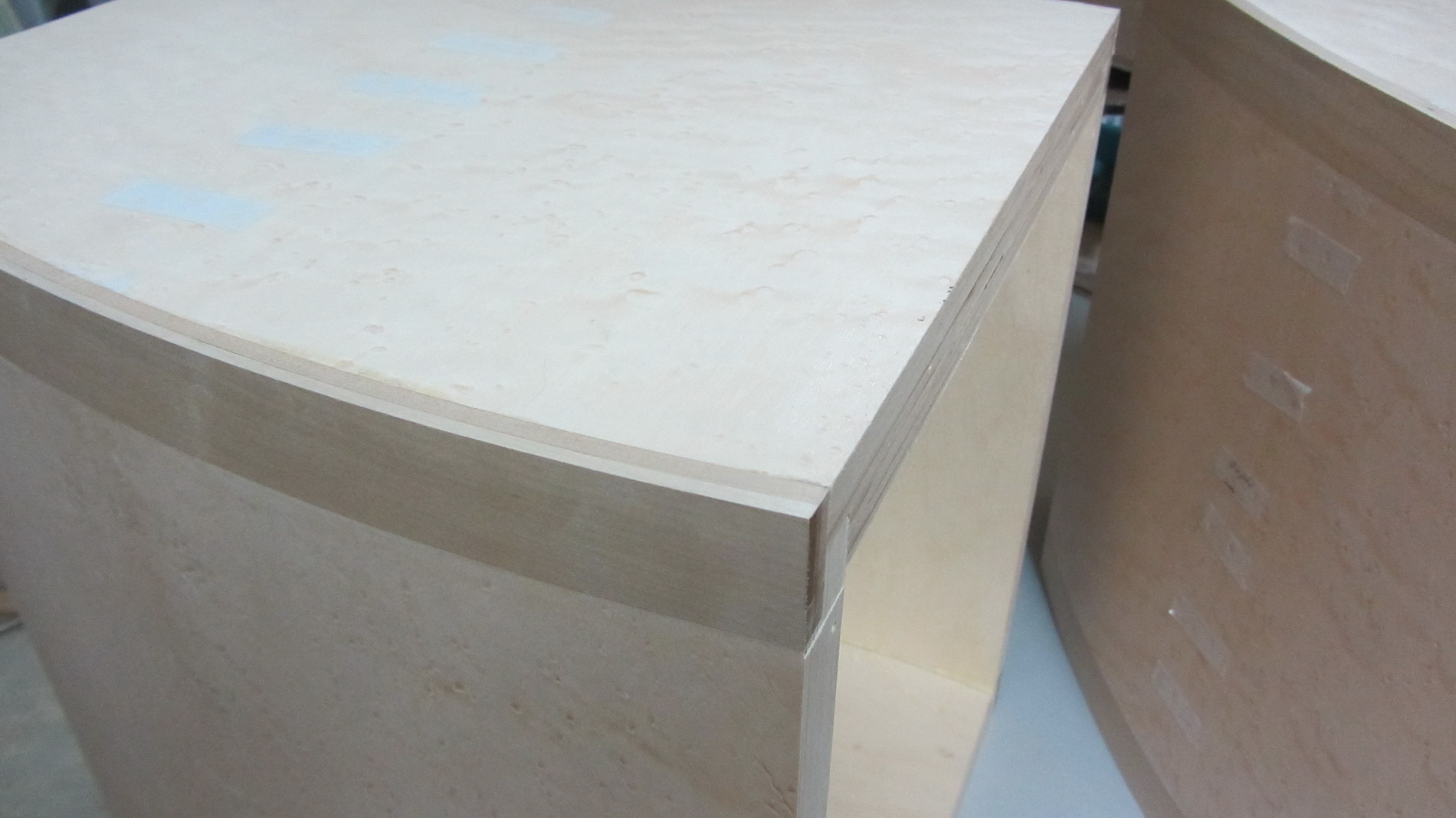

  11. #110
    Частый гость Аватар для Sirius
    28.12.2006
    г. Подольск, Моск.обл.
    183

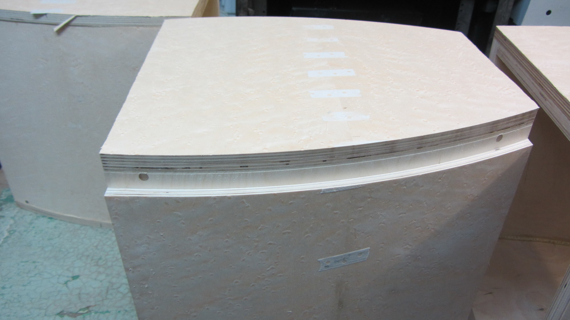

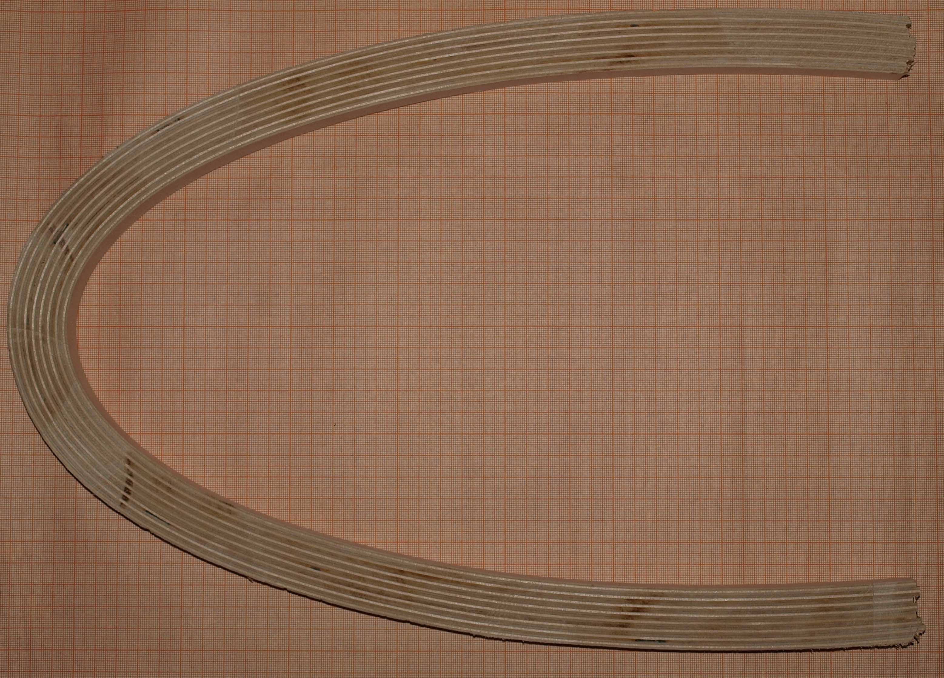

    По умолчанию Re: Корпус АС с гнутыми боковинами из фанеры - домашние технологии

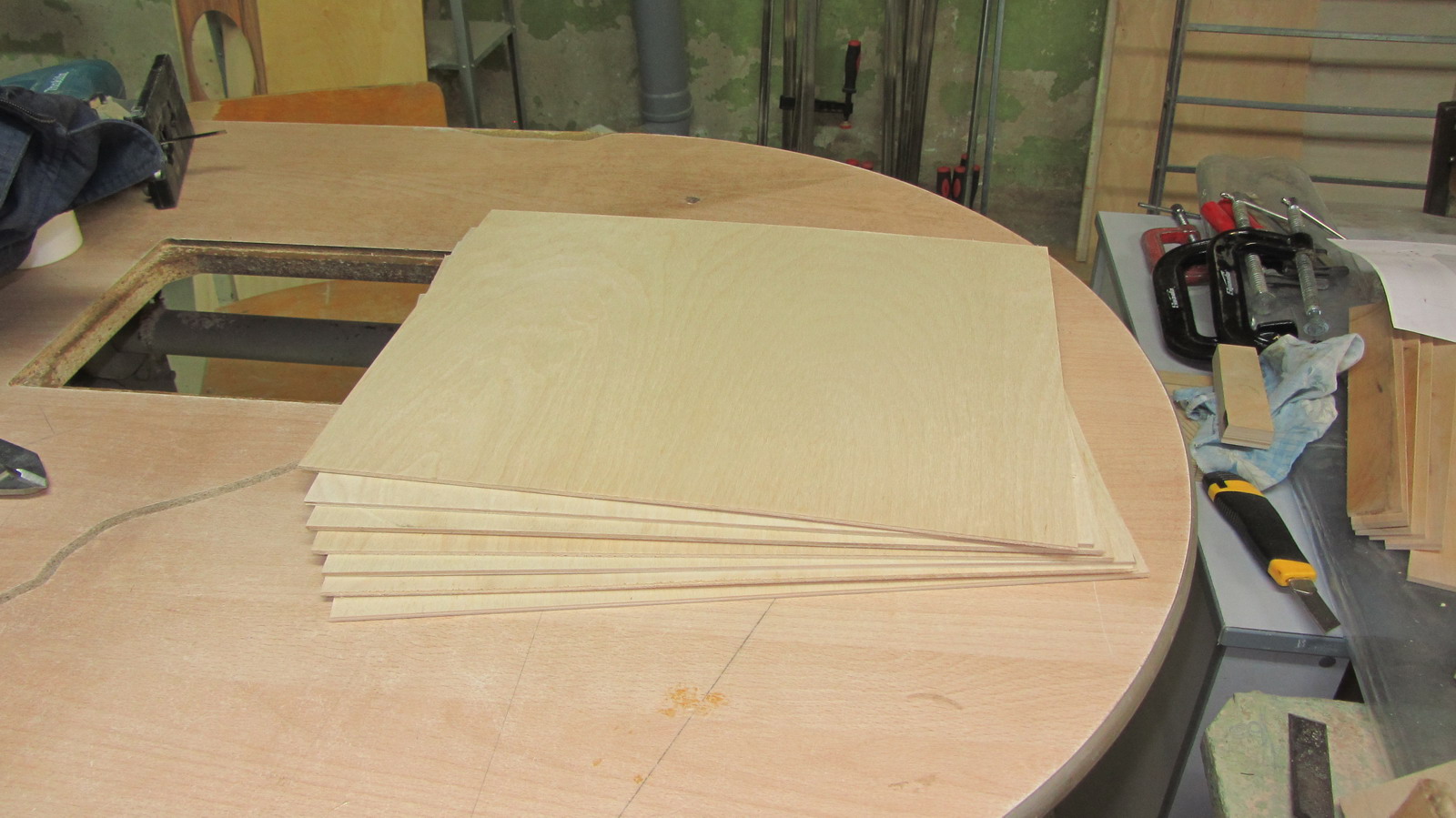

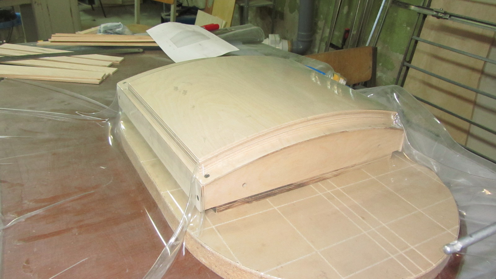

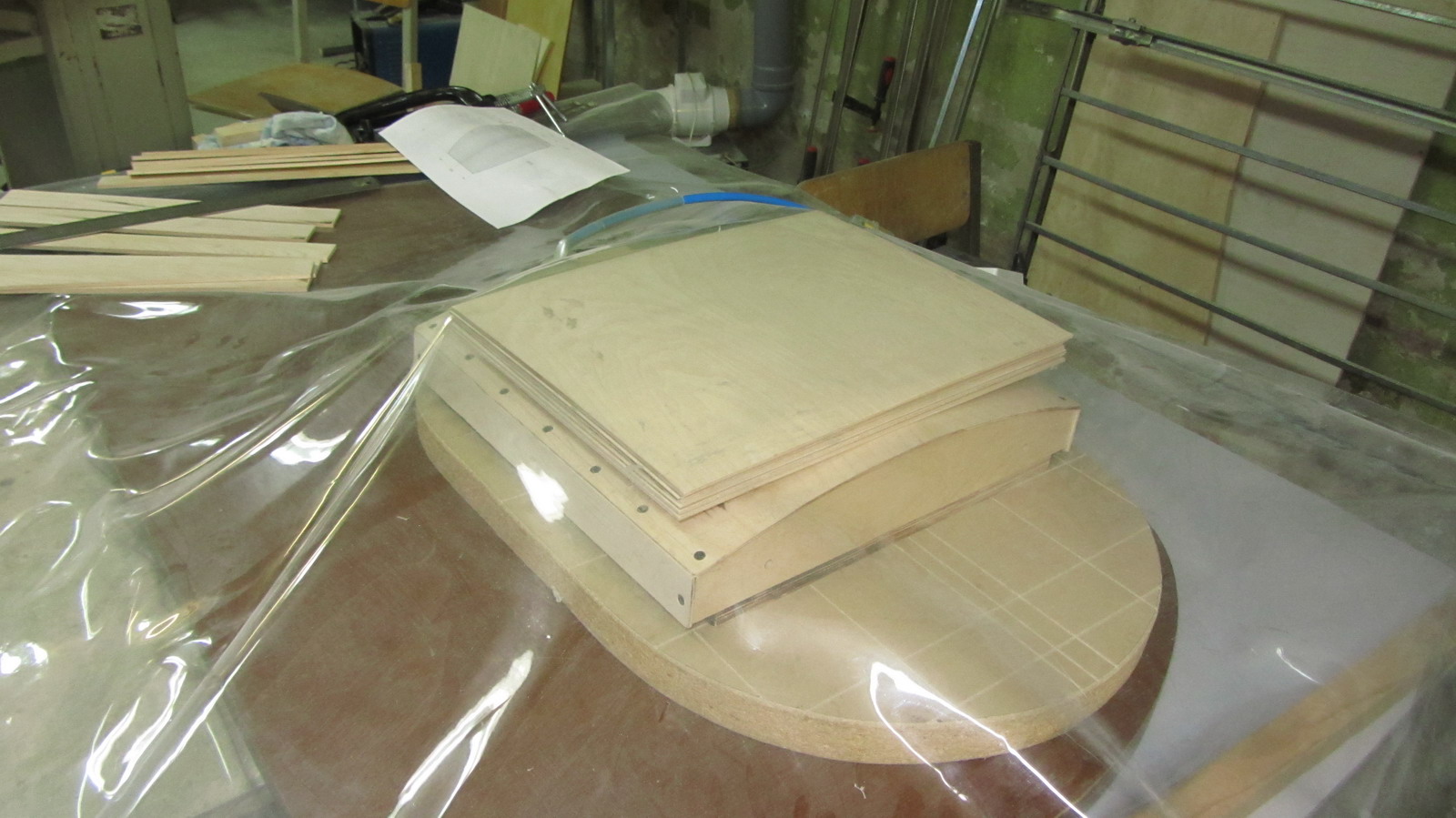

    Такой мешок порвать проблематично. Я как раз натягиваю, чтобы под заготовку не лез. и ничего, нормально. У него очень большой коэфф. расширения. а потом он опять сжимается до своих размеров.
    По этой технологии делал стенки для колонок. Толщина 21мм. Семь слоев 3мм березовой фанеры.
  12. #111
    Частый гость Аватар для teege
    21.10.2005
    Кострома
    249
    Вот именно так и получается.

  13. #112
    Аватар для Wooferman
    07.07.2008
    до востребования
    879
    Цитата Сообщение от Sirius Посмотреть сообщение
    ...По этой технологии делал стенки для колонок...
    Sirius, мешок виниловый или PU?
    Шпоном эти колонки собираешься облицовывать?
    Будут подробности - не стесняйся!
  14. #113

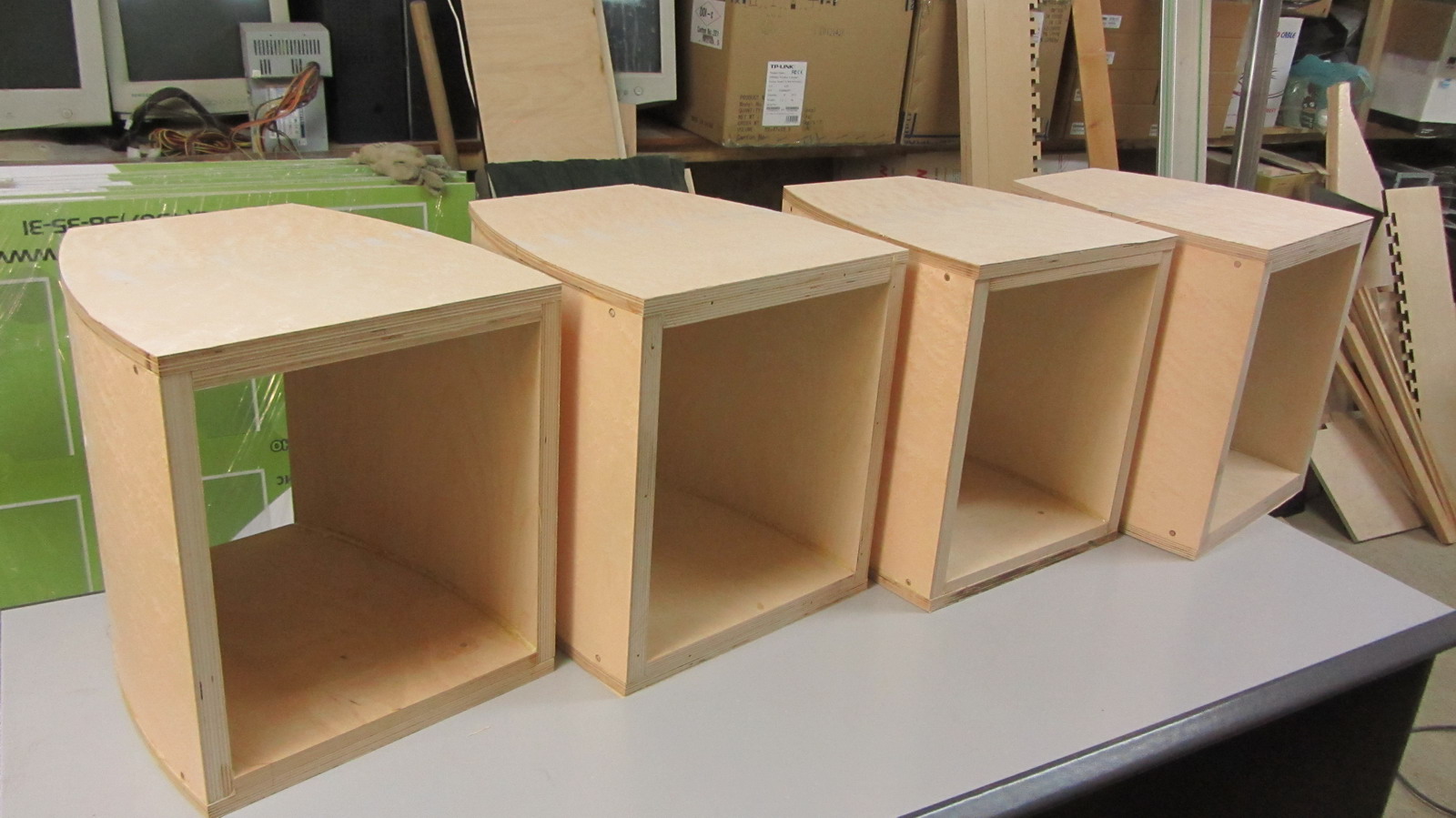

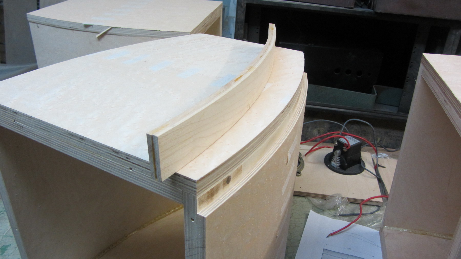

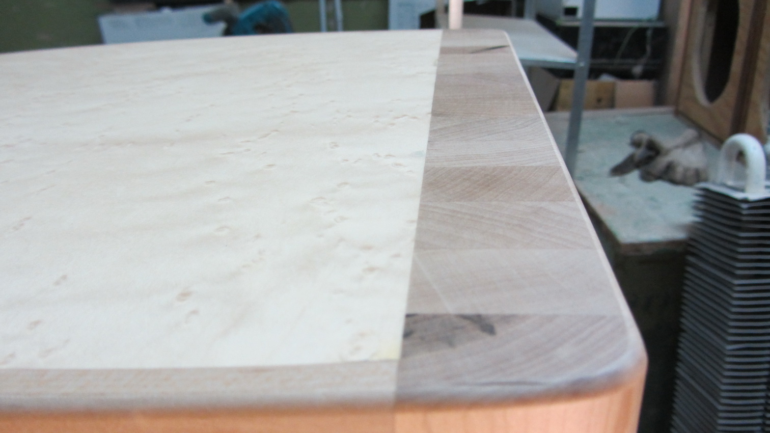

    28.12.2006
    183

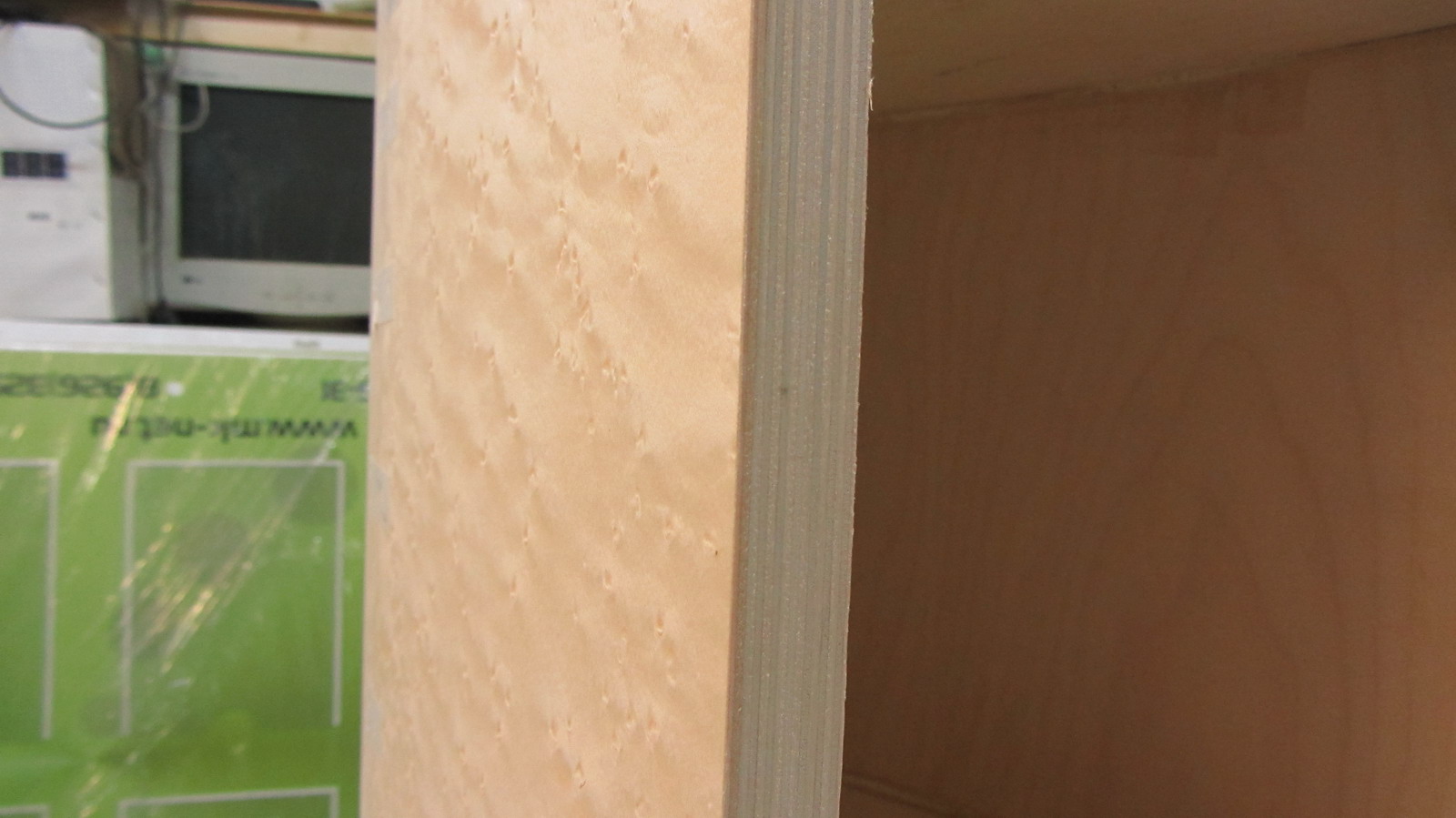

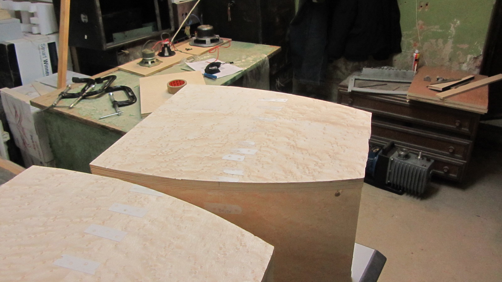

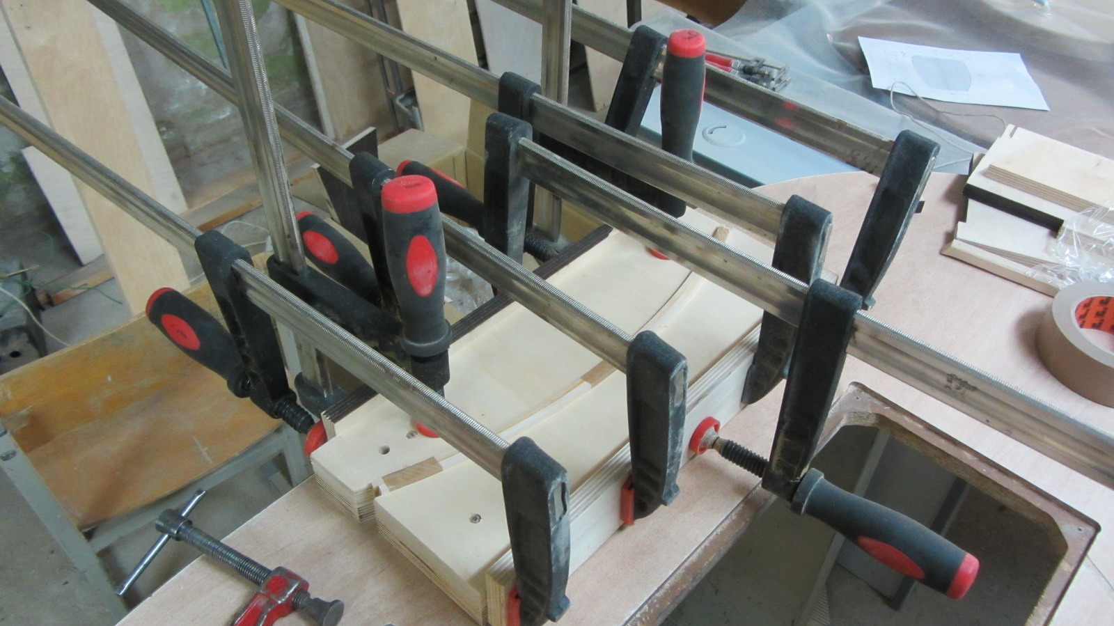

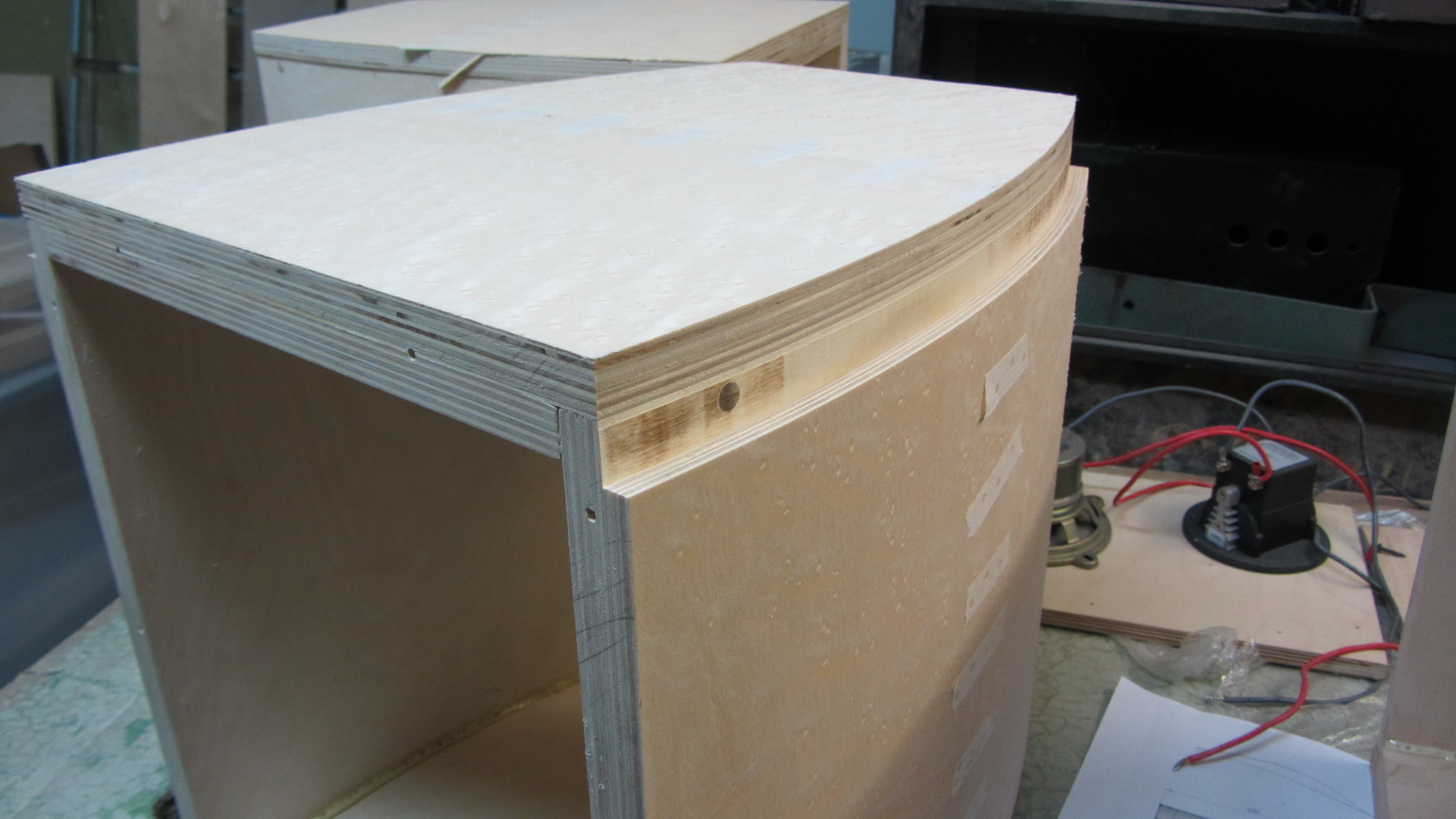

    Точно не помню, но вроде PU.
    Колонки на фото уже со шпоном. Шпон "птичий глаз".
    Можно и с подробностями.
    Фанера, как я уже сказал, березовая, 3мм, 7слоев. Каждую сторону клеил за один раз. Клей Клейберит пур 501 позволяет это делать.
    По бокам вставки из клена. Их клеил клеем titebond синим.

    ---------- Сообщение добавлено 19:44 ---------- Предыдущее сообщение было 18:54 ----------

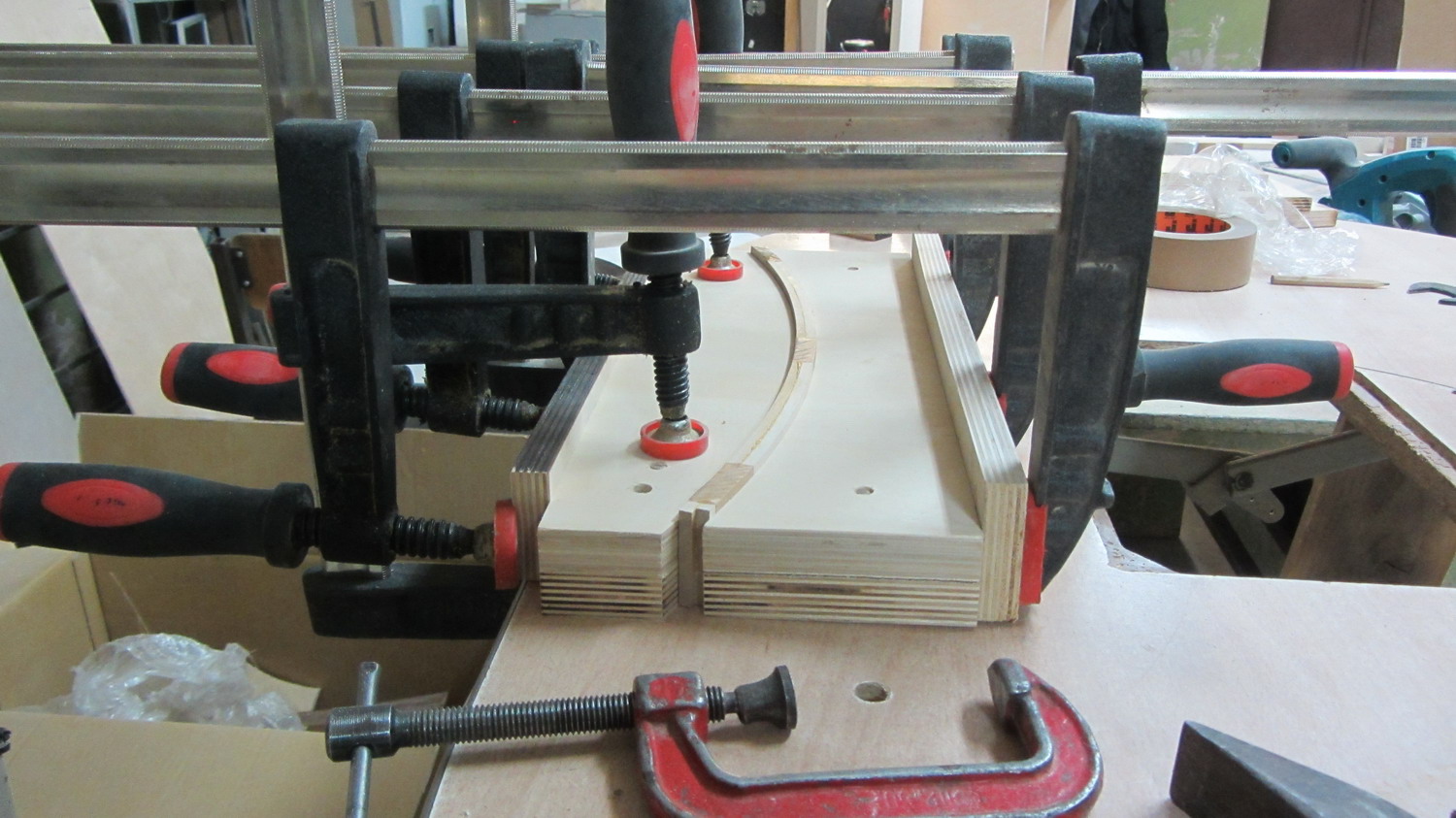

    Каждая вставка состоит из двух реек, склеенных в шаблоне. Радиус изгиба шаблона делал заведомо меньше, чем радиус боковых стенок. При освобождении из шаблона вставка слегка разгибается.

  16. #115
    28.12.2006
    183

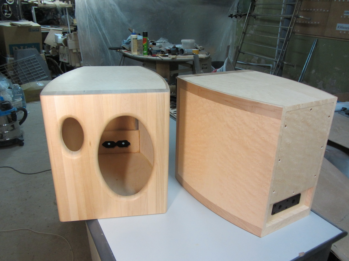

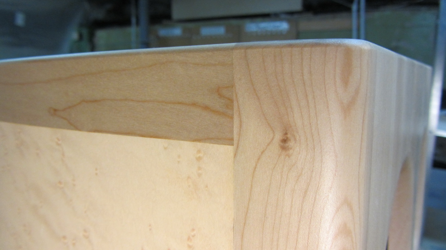

    Скорей вынужденный, чем принципиальный. Тут не до принципов. Все дело в технологии. Если шпоном покрывать готовое изделие, то невозможно точно подогнать шпон к остальным деталям конструкции.
    Обязательно будет виден зазор. А тут получилось как одно целое. Без какой-либо шпаклевки или воска для заделывания трещин.
    ... Все дело в технологии. Если шпоном покрывать готовое изделие, то невозможно точно подогнать шпон к остальным деталям конструкции. Обязательно будет виден зазор...
    Я подробностей не знаю и давно это было, но до того как научился клеить шпон сам, обращался к мастерам имеющим вакуумный пресс и они умудрялись обклеить весь корпус без "косяков" на стыке.
    В конце концов, у меня так и не дошло до покупки мешка, но проблема наверняка может быть преодолена при желании. То, что я вижу на фотках - очень аккуратно и эстетично, но "охота пуще неволи"
    28.12.2006
    183
    Если бы весь корпус был из фанеры, то, конечно, шпонировать надо в конце. Но у меня вставки и передняя панель из массива клена. Тут уж по другому никак не получается. Сначала шпонировать, потом врезать вставки и клеить переднюю панель.
    Вот что получилось.
ID:	199098   Нажмите на изображение для увеличения.
    Вот что получилось.
    Здорово получилось
    21.10.2005
    Кострома
    249
    Вот такую заготовку загнул, проблем с ней конечно не мало, но повторяемости в 1-1,5 мм добился.
