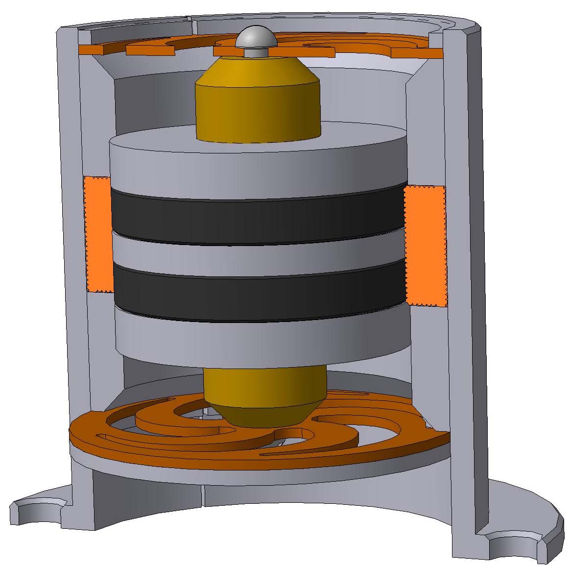

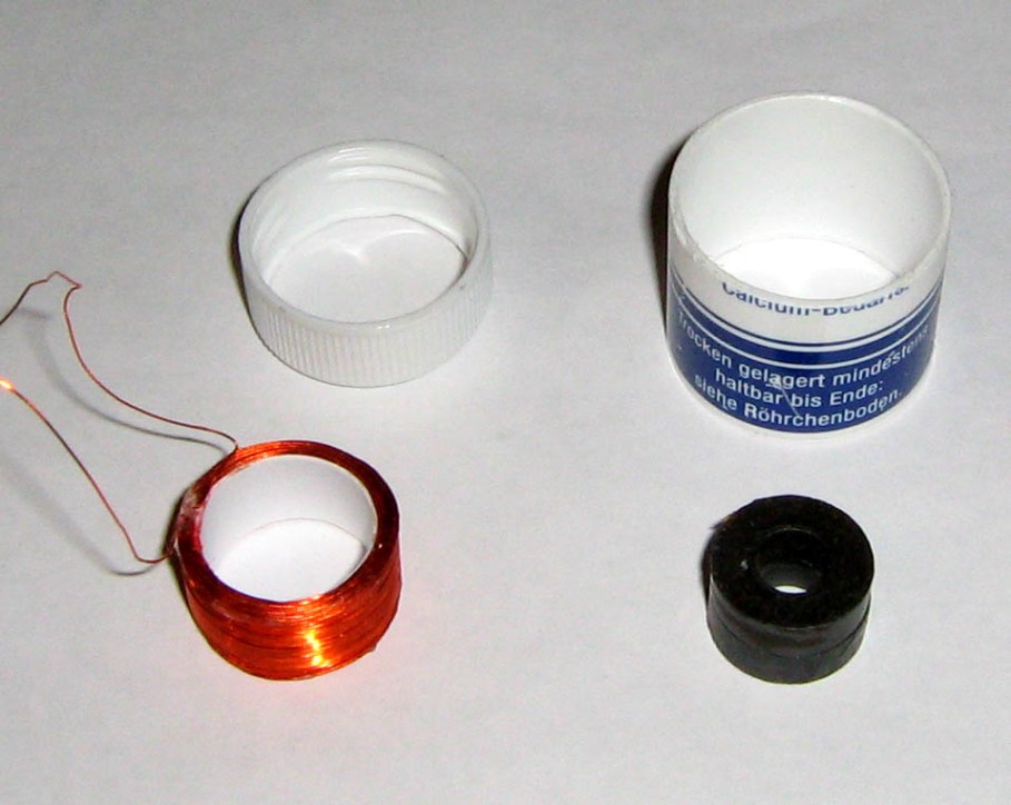

    Если я все правильно понял то это должно выглядеть приблизительно так. Если нет подскажите как правильно.
    Металлическая труба с пропилом. Вклеиваем катушки(у) 4-6 ом. Фиксируем катушки(у) кольцами, они же служат и опорой для подвеса. Далее 2 магнита на алюминивом стержне (или немагнитный материал) лучше алюминий магниты тоже греются, с шайбами сложней. Насколько я понял есть варианты, я набросал несколько, какой выбрать? Предпоследний вариант я делал в миниатюре.(магниты от дешевых наушников) эфект лучше при смещении магнита относительно катушки - последний вариант.

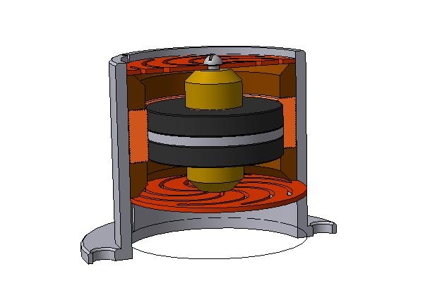

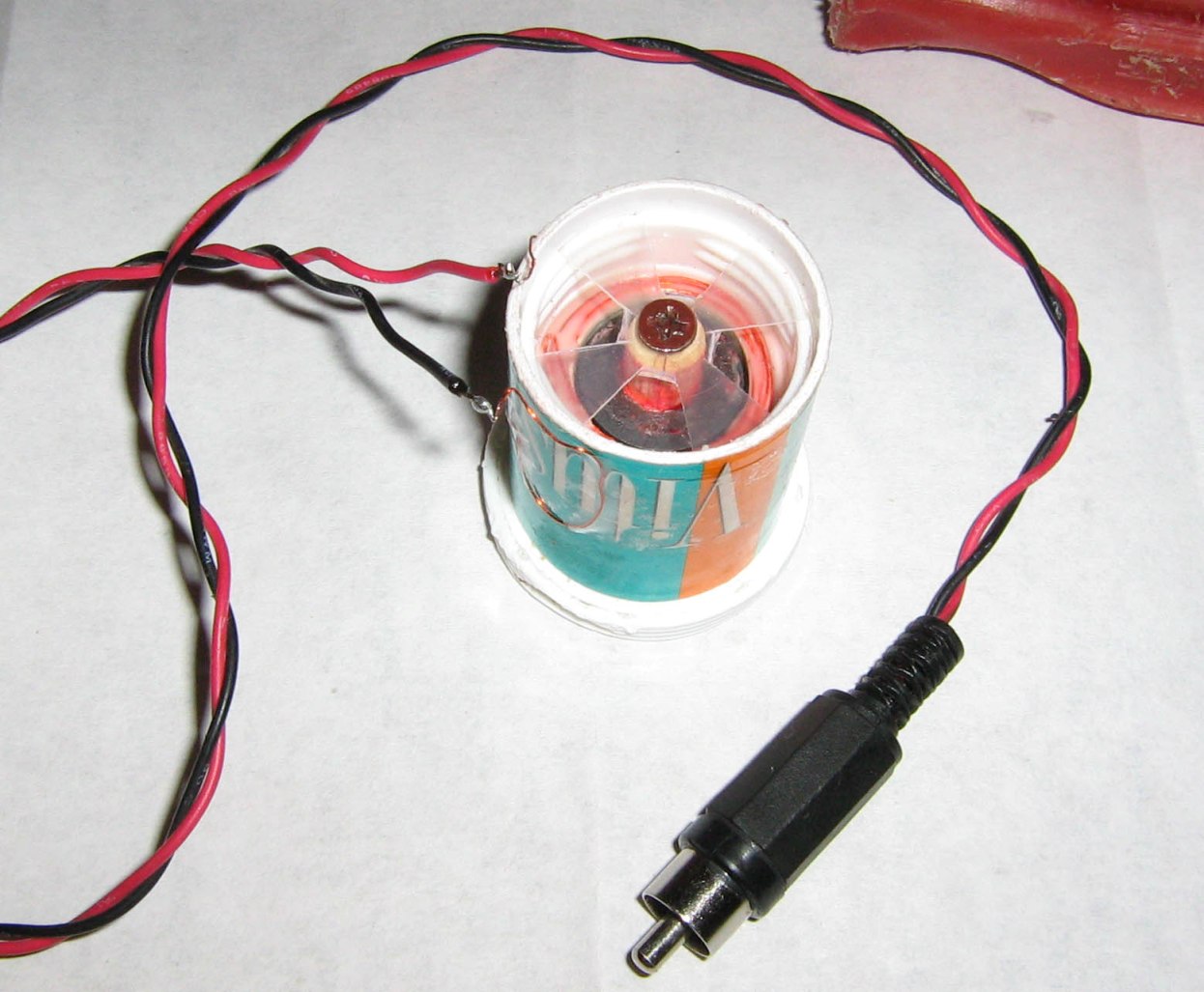

    По умолчанию Re: Долбилочка
    Провел испытания. Остановился на вареанте 2. Очень неплохо и довольно прост в изготовлении. Фото испытательной мини долбилки.

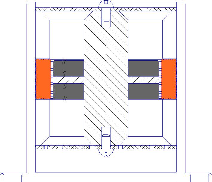

    Работоспособный вариант, конечно, но за счет того, что магнитная цепь не замкнута получается низкая индукция в звзоре (катушке). Разве что несколько проще...
    надеюсь магниты ты правильно поставил - они должны отталкиваться в твоей схеме?
    Можешь ее улучшить - нужно поставить еще пару шайб, точнее конструкция получается такая: цилиндр (или толстая шайба), размерами как и твой магнит, они должны быть из ферромагнитного материала. Их высота должна обеспечивать замыкание магнитной цепи при всех положениях подвижки (т.е. запас на ход подвижки). Таких изделия нужно два - на каждый магнит. А шайбы, которые держат катушку - тоже ферромагнитные. Тогда цепь будет практически замкнутой и индукция увеличится раза в два, соответственно и чувствительность.

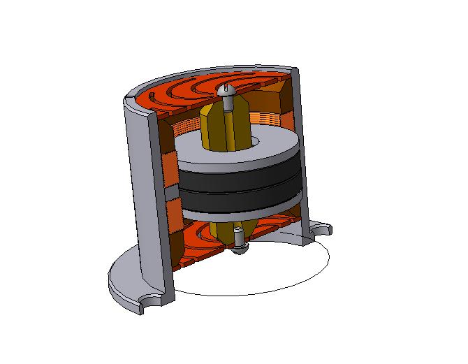

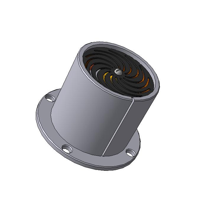

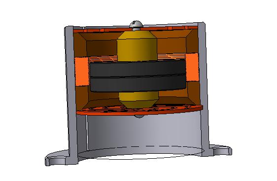

    Магниты а постовил правильно но с остальной конструкцией - (Их высота должна обеспечивать замыкание магнитной цепи при всех положениях подвижки (т.е. запас на ход подвижки). Таких изделия нужно два - на каждый магнит.) не совсем понимаю. С физикой пока неочень, ещё учюсь.
    Пожалуйста подкоректируй мой эскиз - что? где? как? . Буду очень признателен.

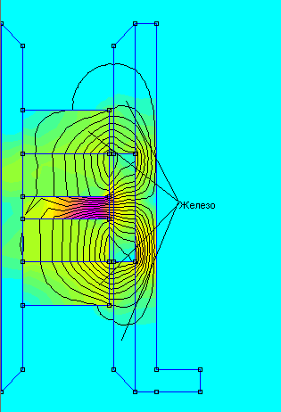

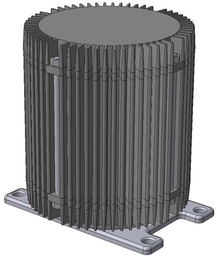

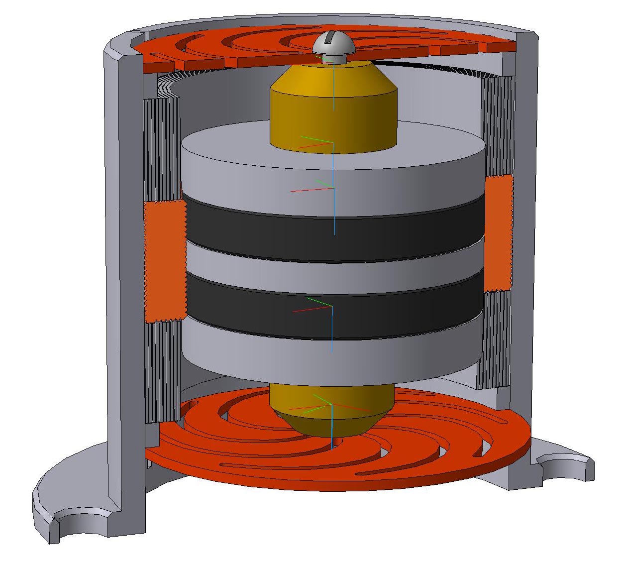

    Вот, отмечены железные детали, которые обеспечат замыкание силовых линий, без них сила смещения подвижки будет в 2 раза меньше.

    Все понятно. Меня беспокоит масса данной конструкции. Я собирался делать долбилку из магнитов динамиков 3 ГДШ размером 60х9 мм. Сможет ли усилитель на TDA 7294 - 100W раскачать её. Да и хотел бы уточнить что насчет пропила - шайбы, которые держат катушку и корпуса.

    Fenyx, т.е. катушку надо наматывать в заранее вырезанное улгубление на внутренней поверхности металической трубы-корпуса? Или это я не совсем понял рисунок...

    Навенное можно и так, а можно выточить два кольца из феромагнитного материала затем вклеить на эпоксидный клей в корпус (кольцо-катушка-кольцо).
    Точить кольцо проблематично, у меня нет такой возможносит, а что вы скажите насчет идеи сделать кольцо из металлической полосы? т.е скрутить и вставить.

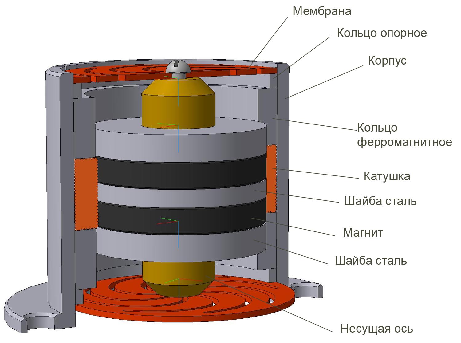

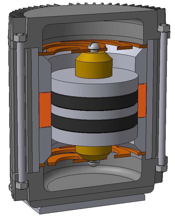

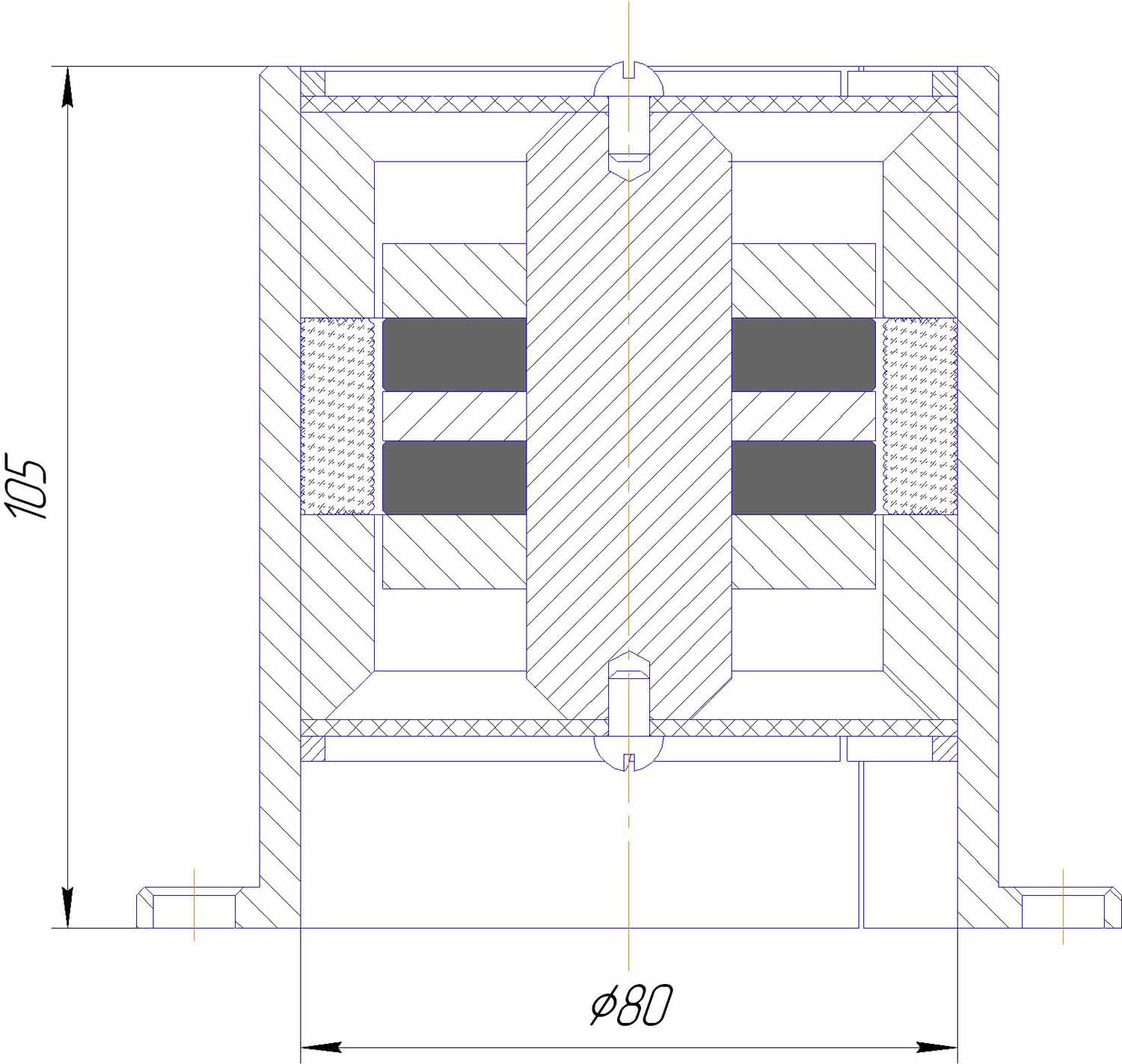

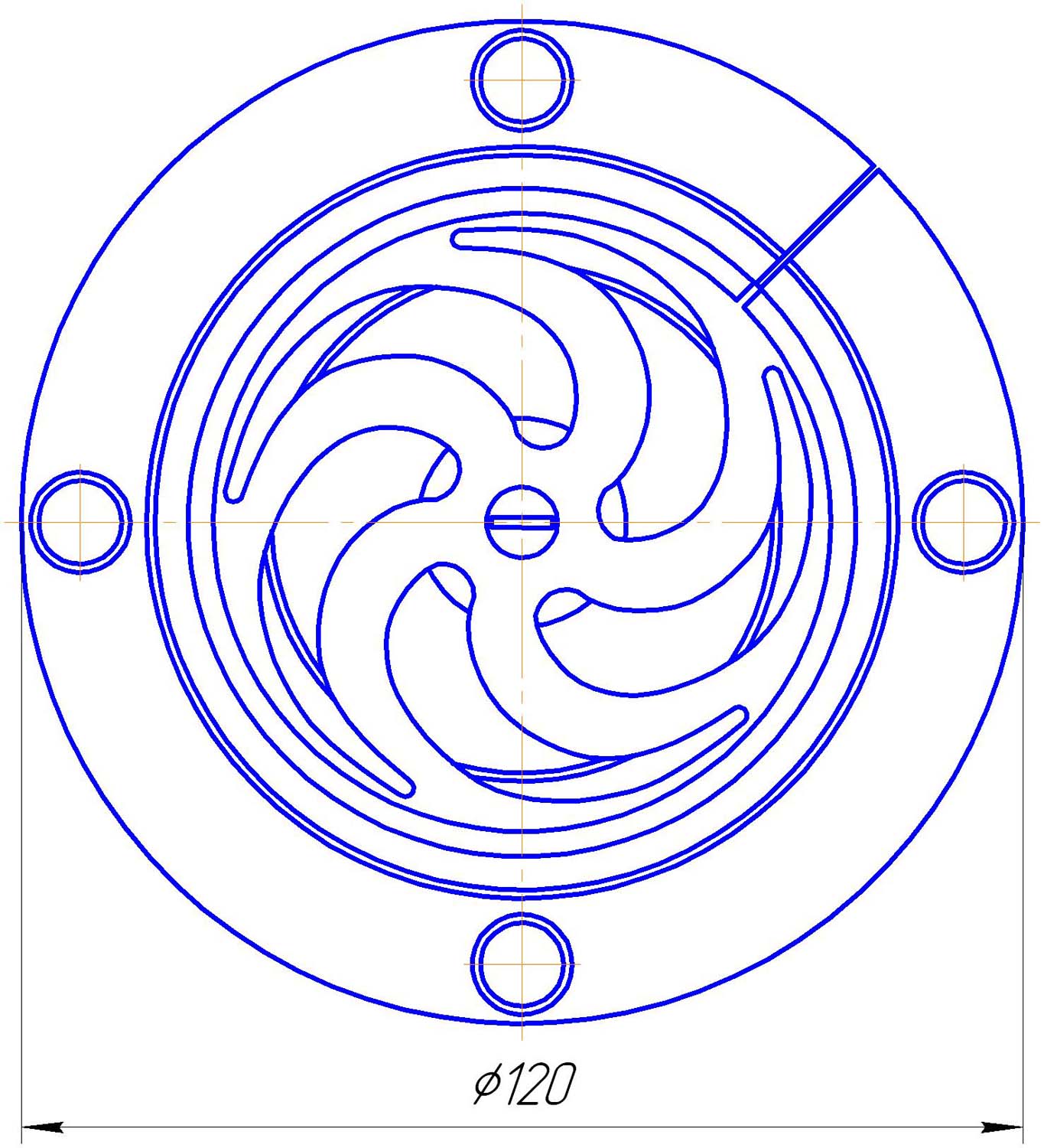

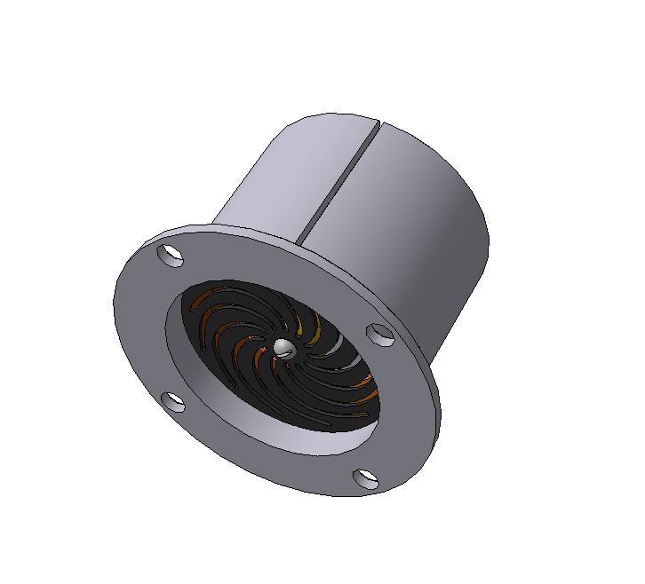

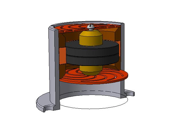

    Добавил стопорные кольца, чтобы мембрана не хлопала. И основная нагрузка не приходилась на верхнюю мембрану. Кстати мне кажется, что при таком весе магнит несколько будет провисать, поэтому устанавливать магниты на оси нужно в зависимости от степени провисания.
    И вопрос какой, всетаки, из всех представленых на форуме вариантов долбилочек самый оптимальный?
    Что считать главным? кпд? Цену? Вес? Сложность изготовления? Одновременно все удовлетворить невозможно, кому-то нужно чтоб на коленки собиралось, комо-то чтобы это наоборот был верх технического совершенства. Каждому свое - выбери для себя и делай как нравится.
    Лично мне больше нравится тот вариант, что собирали раньше, однако может я не прав и твой окажется лучше. Собери и скажешь что получилось хорошо, а что нет.
