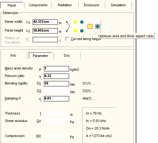

    Кстати, возвращаясь к программе по расчету NXT-панелей - она упорно навязывает почему-то соотношение сторон либо в пропорции "золотого" сечения, либо "серебряного"...

    По поводу серебряного сечения - вот, что нашлось:
    "Пропорцию, равную отношению целого к диаметру от целого, условимся звать серебряным сечением." Не понимаю, пожалуйста расшифруй.

    Особо не вдумывался
    Реинженирингом можно попробовать заняться по данным из программы, чтоб понять, что такое "серебряное" сечение.
    Даю два скриншота - gold и silver с оптимальными (по мнению программы ) размерами панелей -
    Ага, интересно, вот такие у них сечения:
    Золотое - 1,134
    Серебряное - 1,41
    Самсунговое - 1,273
    К 1,63 отношения не имеет.
