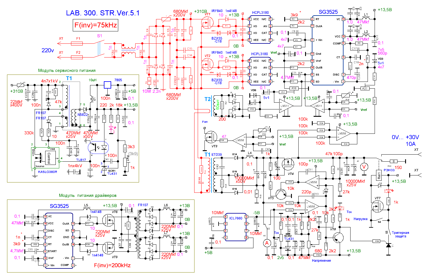

    Аватар для strannicmd
    28.04.2006
    Modena (I)
    903
    По умолчанию Re: Мощный лабораторный БП
    Вот, если ничего не накосячил, проверю ещё, потом начну разводить..
    ЗЫ Индикация тока и напряжения будет на ICL7107+ 7660, стандартное подключение, в схеме они обозначены просто как амперметр и вольтметр..
    ЗЫ2 регуляторы тока и напряжения многооборотные, переключатель возле амперметра для установки тока, при нажатом положении амперметр переключается на регулятор. Надо бы сделать так что-б при выставлении тока (при кручеии за этот регулятор), схема автоматически переключала амперметр, но для этого нужна довольно приличная схемка, тут и так наворочено...
Название:	LAB. 300. STR.Ver.5.1.GIF
  8. #107
    Частый гость Аватар для FOLKSDOICH
    01.01.2008
    171
    Слава! Вместо 2-х 311-х наверно лучше будет одну 393-ю поставить, компактнее.
  9. #108
    28.04.2006
    Modena (I)
    903
    393 медленней, а вторую действительно можно сэкономить, температуру и на транзисторе можно сделать, забыл что 311 по одной в корпусе.. , потому вторую на температуру поставил...
  10. #109
    02.03.2007
    69
    708
    Промоделировал малость твой линейник.
    На входе треугольная пульсация 1В, 50кГц, а по выходу сброс-наброс нагрузки. При добавлении индуктивности по входу, правда довольно большой (забыл скоке бывает у электролитов и влепил от души ), линейник гудит.
  11. #110
    28.04.2006
    Modena (I)
    903
    Игорь, спасибо. Что посоветуешь в связи с этим?
  12. #111
    02.03.2007
    69
    708
    В реале думаю будет всё в порядке, т.к вряд ли ты станешь
    монтировать длинными проводами, а потом у тебя на схеме есть неполярные емкостины по входу и выходу линейника, которые должны быть расположены в непосредственной близости от силового транзистора. Если загудит в реале, то можно сделать так. В этом варианте обеспечивается гарантированное закрывание биполяра т.к. минимальное вых. напряжение операционника (ок. 1,5В) больше напряжения его (биполяра) отпирания.

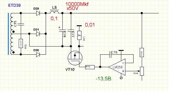

    28.04.2006
    Modena (I)
    903
    Скажу, что ты хомутальщик.
    Про это я в курсе.. Так что, уже не гудит? Я так "обои" понял?
    Когда же ты наконец освоишь симулятор? Не запарился
    ещё картинки рисовать?
    Чесно скажу, запарился, начал немного вникать в "свечку", но что-б хоть как-то правдободобно что-нить отсимулировать, пока меня не хватает... Потому пока по старинке, в голове по возможности..
    Щас хочу себе ноут купить, буду на работе симулировать по маленьку...
    Ты предлагаешь просто понизить нижнюю напругу от -5В до -13В.., так? И биполярник "приподнять" стабилитроном, так? А если вместо биполяра поставить полевичок?!(как было в начале, в "чебурашке"). Тогда стабилитрончик вроде ни к чему будет, что скажешь? В таком случае мне надо другой модуль сервисного питания, что-б было и -12...-13В, и что-б ток милиампер на 200.... 500. А по устойчивости нормально получилось, а то я не до конца понял "обои"
    Спасибо Игорь за помощь.
    Добавлено через 51 минуту
    Чем питать опер. двумя напряжениями, наверное лучше "спустить" силовой транзистор линейника на низ, и запитать одним напряжением -13В (как в прведённом ниже фрагменте). В таком случае, мне проще будет снять напряжение с этого транзистора для импульсника, не нужен лишний опер (как в предыдущей схеме). Что скажешь?
    Последний раз редактировалось strannicmd; 16.11.2008 в 17:37. Причина: Добавлено сообщение

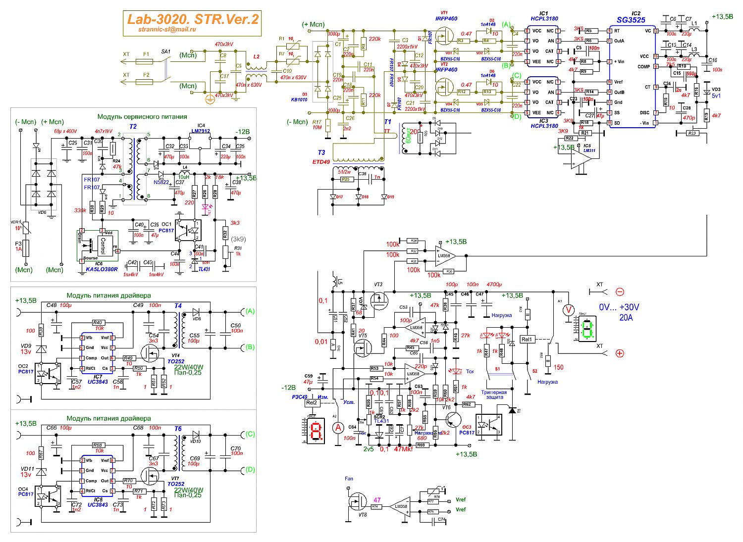

    28.04.2006
    Modena (I)
    903
    Цитата Сообщение от brzozowski Посмотреть сообщение
    а целый год не одного сообщения.
    И практически никаких движений... То одно, то другое, в оПщем..., с месяц назад немного "порисовал", и опять забросил... Вот пока всё что есть...
Название:	Lab-3020. STR.Ver.2.jpg

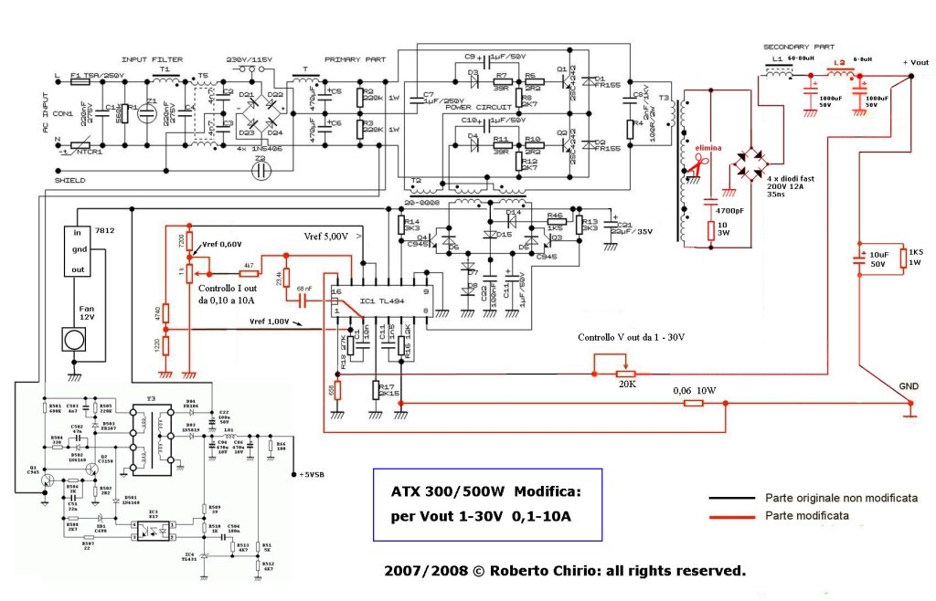

  21. #120
    Нужна ваша помощь!
    Комповский блок питания переделывается под лабораторный, схема стандартная на TL494.
    Схема работает НО!!! при выходном напряжении 15V и ниже (максимум 30V) слышен треск толи от дросселя или от трансформатора, начинают греться транзисторы, частота на выходе ТЛки падает до 1-3кГц. Нагрузка около 15 ватт.
    Осциллограмма на транзисторах "короткие, беглые импульсы".
    Помогите разобраться, хотя бы для начала понять почему частота упала?
    На максимальном напряжении работает нормально.
