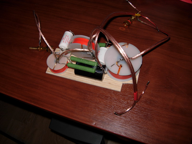

  19. #118
    Новичок Аватар для Алексар
    11.03.2010
    МО
    73
    По умолчанию Re: Новая версия Таблетки (микромонитора)
    Георгий, спасибо Вам за разработку и за помощь!
    Теперь микромониторчики будут играть и для меня
    Вот что у меня получилось:
    Про звук наверно лучше позже... пока эмоции переполняют...

  20. #119
    30.11.2005
    1,531
    Здравствуйте!
    а если собрать такое на morel cat 408 (http://www.samodelka.ru/goods/14737.htm) + H1152-08 ?
    Что придется в схеме фильтра поменять?

  21. #120
    12.09.2010
    Москва, Одинцово
    223
    будет совсем другой фильтр. Полностью пересчитывать надо.
