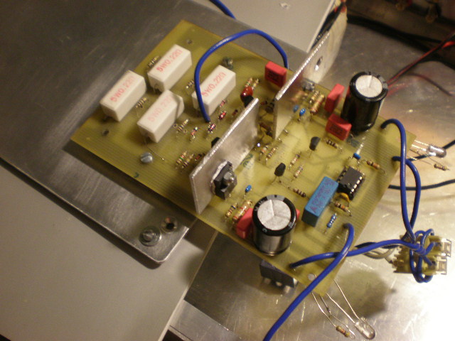

    Прошу совета-как настроить УМ?!
    Сделал точную копию ПП вместе с комплектующими. Питание +- 41V(вечером).
    Режимы по постоянке у какадов вроде нормальные, единственно маленько смущяет низкиое 0,5-0,6v БЭ всех транзисторов.
    Эти режимы измерены с закрытым ВК (ток покоя не измеряется-VR1 на максимум 2,2к). Возбуда нет.
    Начинаю поднимать ток, а он не поднимается до определенного момента! А потом
    сразу 130-150ма скачком. Опускаю до любого уровня, но стоит выключить-включаешь ток на нуле, пока опять ненакрутишь до этих 150 и более!
    При этом скачке сразу начинает возбуд, думаю на МГц и выше (осцил. полуживой). Q3 и Q4 постоянно 50-60* с пластинками 3х4см.
    Вобщем пока не приоткрываюся выходные-возбуда нет.
    Пробовал в ОС увеличить С6 до 60-80пф.-бесполезно.
    Возбуд просматривается и в шинах питания ПП. Емкости на 470 мкф тепленькие.
    Менял выходные, ничего не дало. Отключил защиту, тоже.
    A1 ставил TL, поменял на OPA134. Постоянка на выходе до возбуда 2-5ма.
    Пробовал вовремя генерации цеплять нагрузку , правда маленькую 50 Ом.
    Все живо-неубьешь!
    Голова враскаряку-посоветовать-научить некому.
    Забыл-БП не вызывает подозрений. Мост+емкости по 60000 на плечо и пленка на каждую банку.
    ТОР на 320Вт (пока).
    Генерация прослеживается по пути сигнала от опера (и в питании).
    На А1 +-12v строго держится. Опер тоже постоянно тепленький 30-35*.
    R24-25 убавил до 2,4к.
    Последний раз редактировалось Alex1961; 16.08.2010 в 01:00.
  18. #117
    23.06.2008
    1,791
    По умолчанию Re: Простой усилитель
    Попробуйте увеличить С9, С10 до 100пФ. Какой ток покоя УН?
  19. #118
    23.10.2009
    Россия МО Клин
    1,034
    Хочу выставить по 100ма на один. Две пары на канал.
    "Попробуйте увеличить С9, С10 до 100пФ" ----- зарубить так сильно?
    С OPA134 возможно придется увеличить. Q5 какого типа. Если что-то из БД-шек то вполне возможно что он генерит тогда паралельно Р9 поставь кондер на 100нФ. С6 подбирается по меандру и вполне возможно что ее нужно наоборот уменьшать. Проверь соединение земель.
    Я не о ВК, а о УН. Какое падение напряжения на R6?
