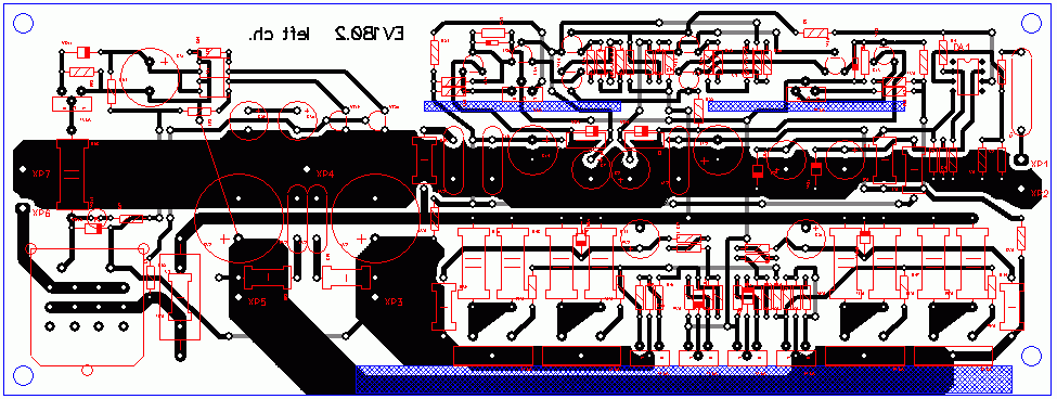

    По умолчанию Re: Сделан упрощенный усилитель от ВП
    вот еще предварительный вариант разводки на усь.
    зацените плиз.

  12. #111
    03.03.2005
    882
    Цитата Сообщение от Евгений Верис
    зацените плиз.
    По моему, было бы не плохо, вести проводник на выход от перемычки на ОООС. Больно проводник длинный.
  13. #112
    27.05.2004
    Мск
    1,412
    Nautilus, да,
    только без защиты выходников от перегруза.
  14. #113
    Аватар для Finder
    27.04.2005
    287
    Я бы развёл плюс и минус питания симметрично по разным сторонам платы, но это на любителя
  15. #114
    Старый знакомый Аватар для Wh`te
    08.02.2003
    Томск
    620
    Finder, Ты имеешь в виду на двух сторонах платы одна под другой или как?
  16. #115
    Аватар для Finder
    27.04.2005
    287
    На одной стороне. Один направо, другой налево.
  17. #116

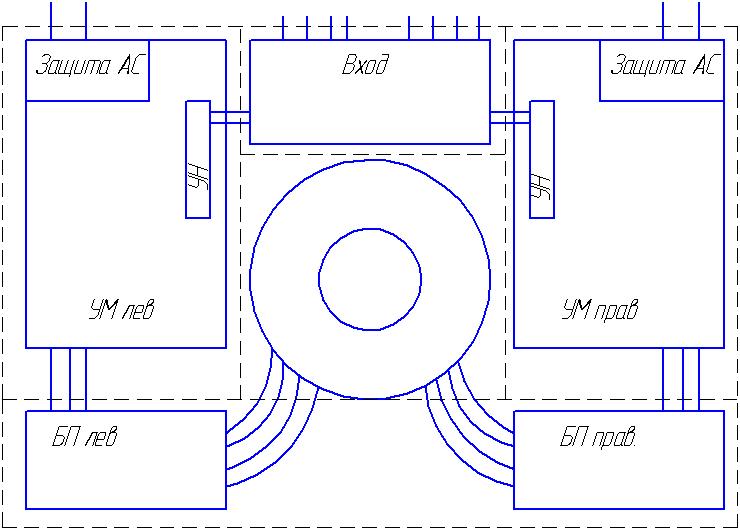

    10.12.2002
    Харьков
    269
    Эт все оч сильно от компоновки в корпусе зависит.
    Мне например, удобно так:
    Платы УМ по бокам корпуса, БП по средине ближе к морде, питание на плату подводить со стороны морды. Выход защиты АС и вход УН со стороны зада. По центру задней панели комутация и регулятор громкости.
    Получается как-бы силовые провода спереди усила, а сигнальные сзади.
    По-моему так оптимальнее по длине проводов и разнесенности силовой части от сигнальной. Правда смущает близкое расположение УН и цепей коммутации выхода.
    Приблизительно вот так:
  18. #117
    19.04.2005
    397
    Finderu на 116.
    Верис правильно развёл. В его варианте силовой контур меньше.
    При развоке силовых цепей к этому всегда надо стремиться.
    А в первой версии было ещё лучше, это когда выходные транзисторы были расположены через один.
    N-P-N, P-N-P, N-P-N, P-N-P. В этом виде компенсировались наводки
    создаваемые выходным каскадом. И к этому тоже всегда надо
    стремиться при разводке выходных каскадов. Евгений зря ушёл
    от первого варианта разводки выходного каскада, хотя и в этом
    варианте неплохо.
    Последний раз редактировалось Стрелец; 23.06.2005 в 20:02.
  19. #118
    27.05.2004
    Мск
    1,412
    Стрелец за меня все верно ответил.
    а так сделал разводку не через один - просто нужно было быстрее,
    возиться времени особо нет.
    Nautilus,
    у тебя неерна компоновка.
    т.к. регулятор громкости будет впереди, т.е. входные цепи впереди, и птание впереди - все это будет создавать помехи.
    надо наоборот питание сзади а вход спереди - чтбы минимальны провода к РГ были.
    ну или как у тебя - то РГ сделать сзади и будет Ок.
    Finder,
    силовые цепи надо желательно рядом параллельно друг другу и покороче. на разные стороны платы не желательно.
    [ADDED=Евгений Верис]1119577975[/ADDED]
    Стрелец, хотя конечно сейчас вот гляжу на плату - сделать НПН ПНП НПН ПНП тоже не сильно сложно было бы, ну да ладно ...
    Последний раз редактировалось Евгений Верис; 24.06.2005 в 05:52.

  21. #120
    10.12.2002
    Харьков
    269
    Ну дык РГ на плате входов и находится... Еще не решил: то ли РГ будет релейным, толи от ручки РГ через весь корпус вал на обычный потенциометр.
    Я так и задумывал все, чтоб сигнальные цепи получились минимальной длины и поближе к входам. Да и конструктив имееющегося корпуса позволяет так платы расставить
